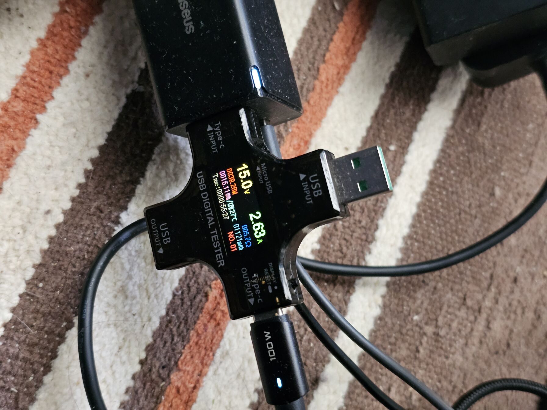

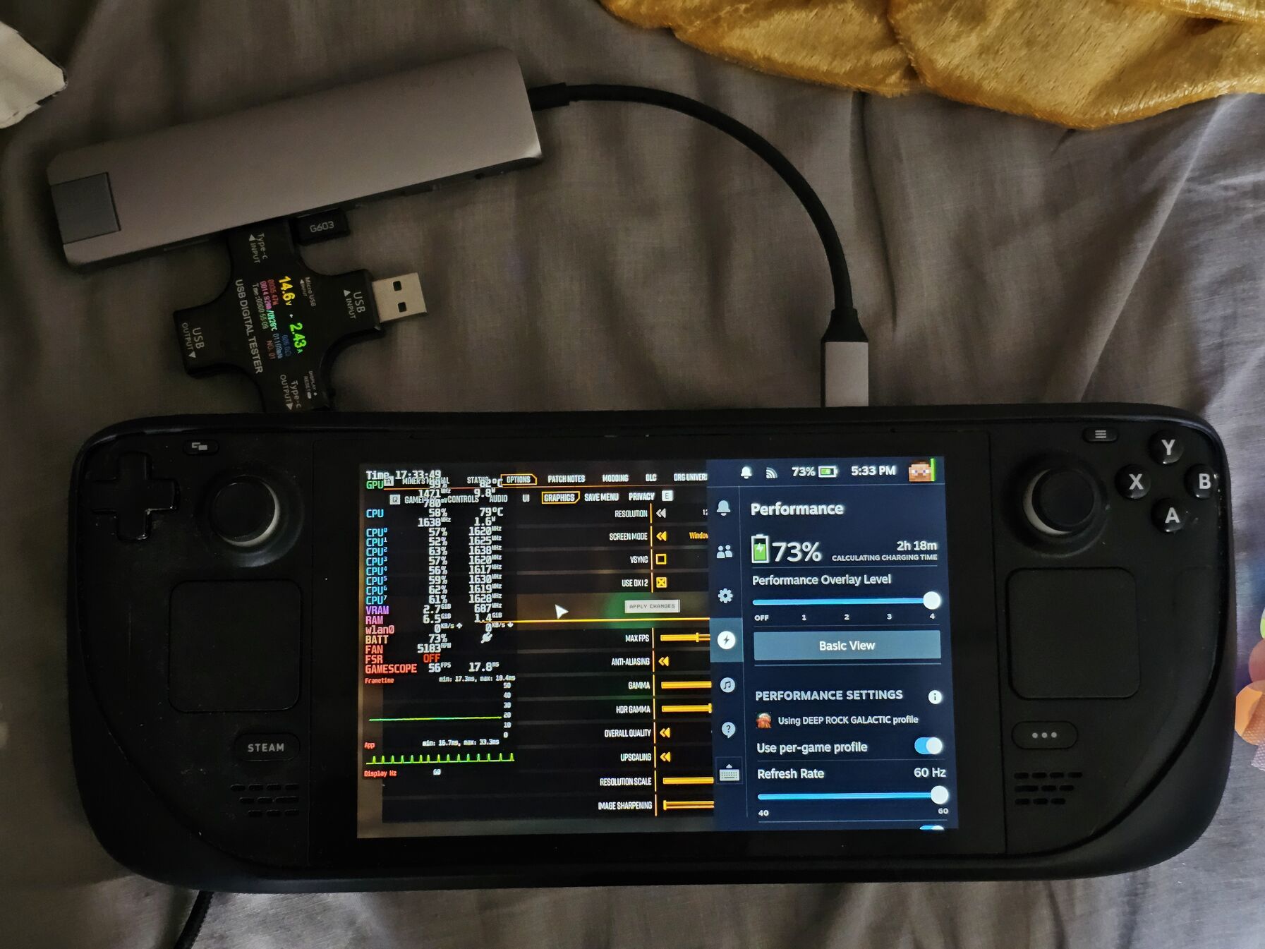

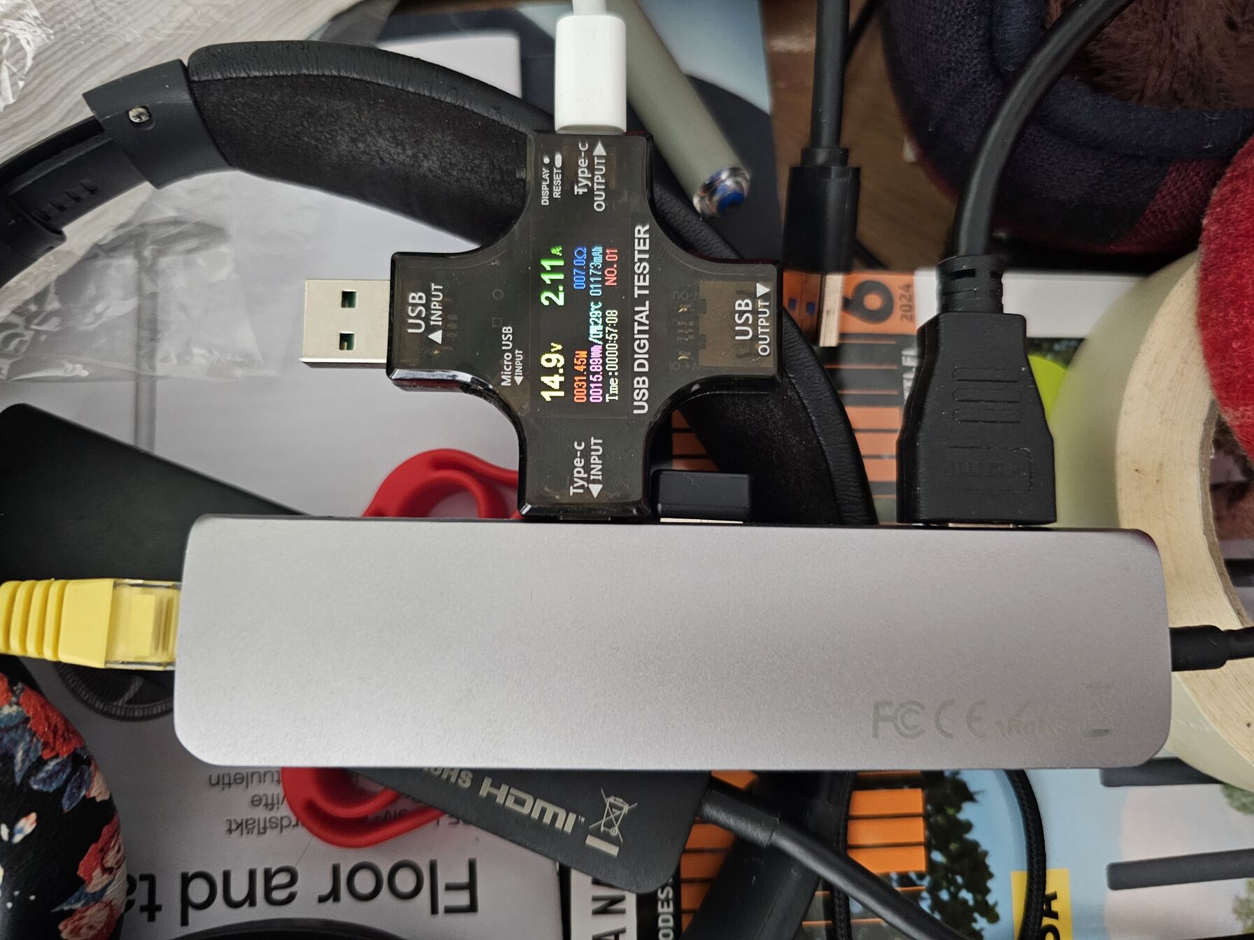

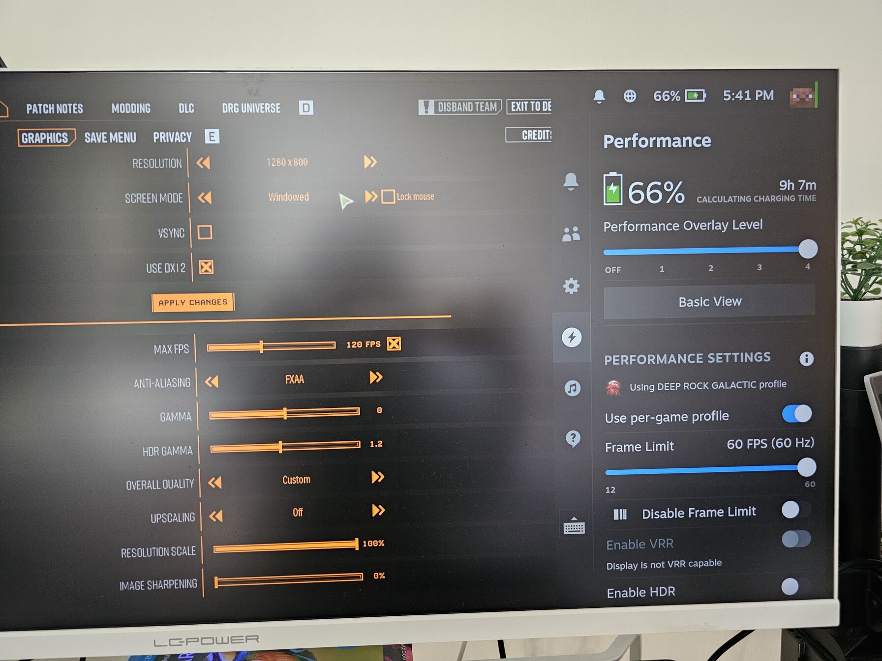

Csak az a baj, hogy ez nem így működik.
A Deck még mindig 45W-ot támogat maximálisan, annál többet nem tud kérni a töltőtől.
Példa: veszek egy Decket és egy játékot, 27W-ot fogyaszt.
Bedugom a falba, 39W-ot vesz fel a 65W-os töltőről.
Bedugok egy USB-C hubot, csak a Deck van rajta, ugyanaz a töltő. De hoppá, a Deck hirtelen kevesebb áramot akar (így kevesebbet is kap). Valószínűleg el van különítve néhány watt a hubnak, ha kellene.
Most nézzük, hogy mi történik, ha dugok be egy USB-s eszközt, monitort, RJ-45-öt.
Hoppá, már csak 31W-ot hajlandó felvenni, valószínűleg a hub érzékeli, hogy sok minden van beledugva, elkülönítette magának a teljes 15W-ot, de annak csak a töredékét használja fel. Ezen a ponton a Deck már nem tölt, éppen csak szinten tudja magát tartani:
