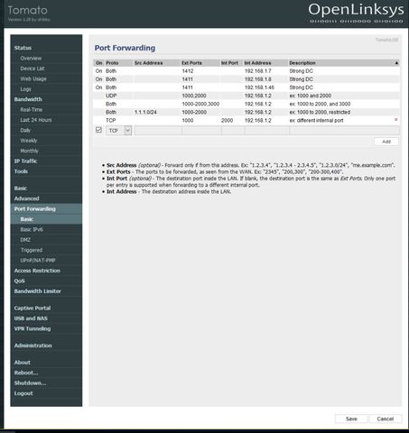

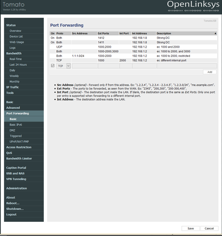

Segítséget kérnék, remélem jó helyen próbálkozok.
Évek óta fent van a gépemen a Strong DC++ v2.22 progi. Ritkán, de elő szokott fordulni, hogy használom is. Ugyebár van passzív módja és aktív módja is kapcsolatnak. Éveken keresztül működött aktív módban (ugye ez a legjobb állapot), de most valamiért nem megy, csak passzív módban van találat ha rá keresek valamire. Kipróbáltam, a router nélkül megy aktívba is, ezért gondolom a router tesz be neki. Egy Asus RT-N15U routerről van szó, "Tomato Firmware 1.28.0000 MIPSR2-132 K26 USB Nocat-VPN" verziójú fw-el. A port forwarding be van állítva, régen ezzel a beállítással működött, viszont most nem. Mi változhatott meg, illetve mit érdemes megpróbálnom, hogy megoldódjon a probléma?Köszönöm előre is!

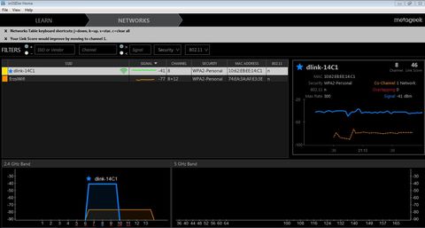

cseptomi
válasz Gubek-Einste #33181 üzenetére
Belinkeltem a képet.[link] Maximum 2 fal van. De az említett értékeket a router közvetlen közelében mértem.
Eszközök. 1 laptop (b\g\n képes)
2 mobil (b\g\n\ac képes)
4 emeletes panelban vagyunk a 4. emeleten. A lakás 52m2 a router pedig majdnem az egyik legtávolabbi sarkában van elhelyezve. (csak itt van kábel)Az ssid jelszó betűk és számok együttese.
Laptop wifi típusa: Dell Wireless 1701 802.11b/g/n
Telefon: 1db Honor 7 és egy Lenovo A536 (ez csak B\g\n képes)[ Szerkesztve ]

válasz cseptomi #33177 üzenetére
Milyen környezetben (falak száma/anyaga, távolságok, szomszédok) van használva az eszközök?
Ezek közül kellene az egyikkel csinálni egy mérést a helyi viszonyokról és képernyőmentés berakni a 2,4/5 GHz-s csatorna képről.
SSID/jelszó csak angol abc betűi és/vagy számok?
Milyen wifi adapter van a laptopban?
Milyen kliens eszközökkel van használva?Egy dolog állandó: a változás - Internet powered by Vodafone Net L with CBN CH7465VF & Asus RT-AC65P

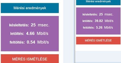

Sikerült beszereznem egy gigabites routert.
ASUS RT-N15U lett.Sikerült is beállítani, de nem tökéletes.
Laptop Kábelen 95\50Mbit-et mérek stabilan
Laptop Wifin kb 35\40Mbit nagyjából stabilan
Telefon wifijén pedig 50\50-es stabilanElvileg a wifis készülékek b\g\n képesek.
Létezik, hogy ennyi a teteje ezeknek?Digi 100\50-es net van.
Csatornát nagyjából belőttem a panelos szomszédokhoz mérten.
Előre is köszönöm!cseptomi1211

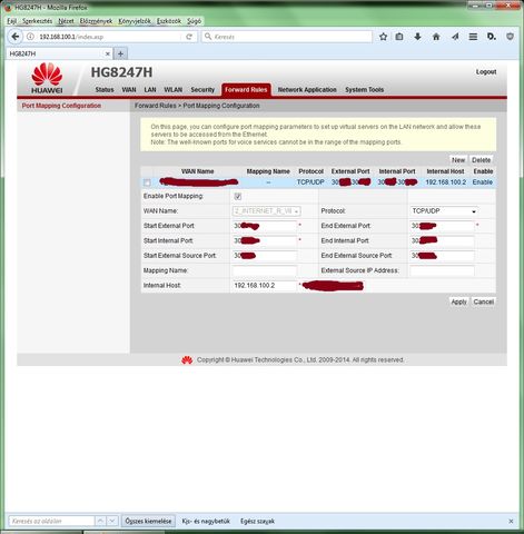

nullpoint
válasz Gubek-Einste #33160 üzenetére
Köszönöm hogy foglalkozol a problémával!
Routerben beállítottam hogy mindig ugyanazt ossza ki a gépnek.
Ez a forward settings:
Számítógépen static IP az előírásnak megfelelően volt. DNs-nek előszőr digi dns aztán googledns lett beállítva, hátha az is gond.
Korábban upc volt, annál ilyen gondom nem volt, mondjuk ott csak modem volt, nem router.
Portnyitást több oldalon néztem, ezekből pár:
[link]Elvben minden jó kellene hogy legyen, gyakorlatban pedig nem.
[ Szerkesztve ]

Jóestéket!
Huawei HG8247 router.
Egyszerűen nem megy a port nyitás. Megcsináltam mindent a fixip, a port forward a routerben, tűzfal nem blokkolja, azt is beállítottam hogy ennek a gépnek mindig ugyanazt a címet ossza ki, mégsem megy. Portforward check mindig closed. Router ip és a külső ip egyezik tehát nincs natolva. Mi a tök lehet? Van valakinek ezzel tapasztalata?
Már mindent átolvastam, mindent megcsináltam és azért se...

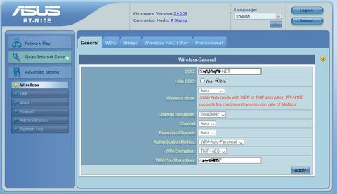

haller
asus rtn10e routert reseteltem, beállítottam a net csatlakozást, kábelen a PC teljesen jó. de wifin lassú minden. mit kellene még állítanom ?

válasz Kristof_94 #33142 üzenetére
Lokál-hoz csak akkor kell írni valamit ha nem ugyan arra mely az átirányítás mint ami a külső, jelen esetben ugyan az lesz.

Kristof_94
A FIFA miatt szeretnék portokat nyitni, de nem tudom mit írjak a local porthoz, mert nem találom a sajátom? Segítenétek abban, hogy merre keressem? Köszönöm!
norby91
IQ pro sim kártyás netem van.. naponta többször előfordul, hogy 1-2 percig nem tölt be semmilyen weboldalt, mintha nem lenne net.. Viszont ez idő alatt pl TeamSpeak vagy Discord tökéletesen megy.. Mitől lehet ez? Elég bosszantó már... "apn: net"
online apn felejtős, nem jó a natolt ip..
eszköz: tp link mr6400
firmware frissitve 170519-re, de a hiba ugyanaz..google DNS-t beállítottam gépen az adapternél, illetve routerben is, de sajnos ez sem segített.
Jel szinte mindig 100%, viharos időben csökken 50/75-re, de az normális.Van valami ötletetek?
Előre is köszi.. -

ElDiabloo
válasz Core2duo6600 #33117 üzenetére
Azt írtam is, hogy a csatornát beállítottam a legkevésbé terheltre, de ugyan ezen volt az előző router is.
A wifihez meg azért ragaszkodok mert sajnos nem tudom megoldani, hogy áthúzzak egy kábelt. -
