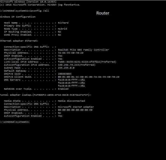

Ma reggel már valamiért észlelte a kábelt, csak egy kis sárga felkiáltójellel jelezte, hogy nincs internet. Hibakeresés után azt irta, hogy "az ethernet nem rendelkezik érvényes ip konfigurációval". Megpróbáltam egy netsh int ip reset-el orvosolni a problémát, semmi változás. Megpróbáltam fix ip cimet adni a gépnek, igy sem működött..

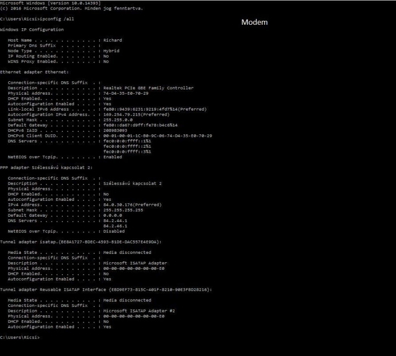

Töltök fel képet egy ipconfig /all-ról hátha segit valamit. Az egyik a routeres lesz, és töltök fel egyet amikor modem-el csatlakozik az internetre is. Modemnél nyilván a szélessávú kapcsolat 2 van használatban ilyenkor. -

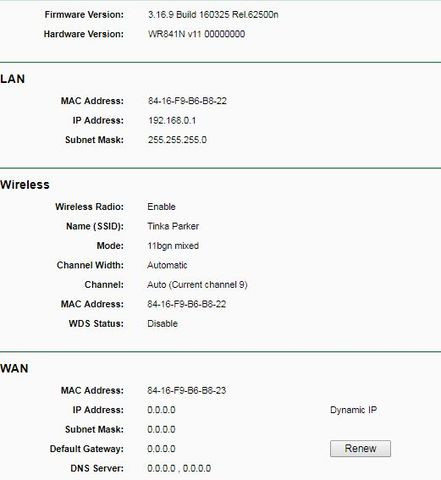

Olyan problémám van, hogy a gépem nem ismeri fel az internet kábelt ha a routerről jövő kábelt dugom be. A routeren világit az a lámpa amelyről a gépre megy a kábel, viszont a gép azt irja hogy egy hálózati kábel nincs bedugva, pedig be van. Viszont ha direktben a modemről dugom rá a kábelt, azt felismeri, valamint az internetre is tudok csatlakozni és működik perfektül. Sok fórumon végigjártam már, de eddig sikertelenül.Alaplapom Gigabyte GA-970A-DS3P, Realtek GBE Lan chip-el.
Router-em egy TP-Link TL-WR841N.A furcsa az hogy régen működött, de pl. valamikor csak ugy csatlakozott a netre routerrel ha a kábel-t párszor ki-be dugdostam a gépbe. Tudom retardáltan hangzik, de egyszer ki-bedugtam nem érzékelte, ha mégegyszer akkor már igen és internet is volt. Sokmindent próbáltam már, router beállitásait megnéztem/változtgattam, realtek drivereket, stbstb. de már fogalmam nincs mit tudnék csinálni vele, és hogy őszinte legyek annyira nem is értek hozzá. A kábel biztos jó, mert amikor ugyanezt a kábelt a laptopba bedugtam egyből működött is vele, szóval az nem lehet hibás. Tudom, hosszú lett, de ha valaki tudna segiteni valamivel az nagyon jó lenne, valamint ha valamiről print screen kell, akkor szivesen csinálok. Előre is köszi a segitséget

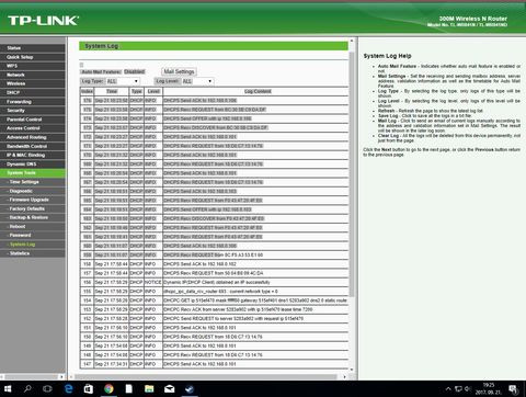

generaltoti2 #33255 üzenetére
A kepen csak normal DHCP muveletek latszanak. Ezek szerint a router nem erzekel hibat.
Ezutan mar csak a wifi hibajavitas 1x1 -el tudnek probalkozni (vagy OpenWRT-vel, de ez melyviz tema).

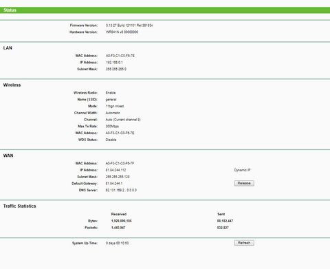

"Van egy Tp link router a lakásunkban. Tp link WR841N v8-as modell.
Az elmúlt pár napban véletlenszerűen pár óránként nem tudunk kapcsolódni a nethez."Ha nem tudod ellenorizni kabeles kapcsolattal a router-t, akkor johet a wifi hibajavitas 1x1.

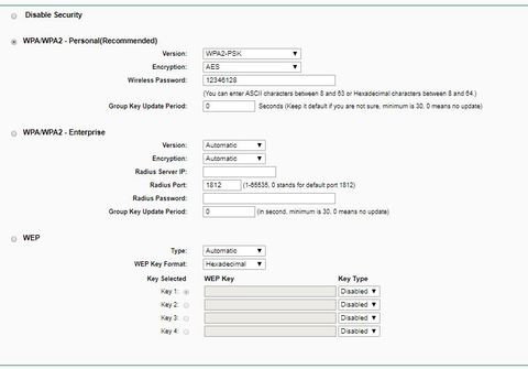

generaltoti2
Az elmúlt pár napban véletlenszerűen pár óránként nem tudunk kapcsolódni a nethez. Ilyenkor kihúzom a dugót majd vissza, pár óráig minden ok. Reseteltem, újra beállítottam ugyan az a helyzet. Pár óra és egy kis sárga háromszög jelenik meg, és semmi.A hálózaton 3 windowsos gép van. egy linux mintet futtató laptop, és 4 mobil van, az összesen androiddal.
Így vannak beállítva.

Doki16
MasterMark #33196 üzenetére
Nem igazán találok logot ebben a routerben. Van egy ilyen system log menüpont, de ott csak valami server ip-t kell megadni és semmi logfájl vagy ilyesmi.

Szükségem lenne egy kis segítségre az új routeremmel kapcsolatban.
Tegnap vettem egy TP-link TL-WR841N típusu routert. Csak egy kis 30m2-es lakásban használnám, sima vezetékes digi100 nettel. Mikor hazahoztam, átdugtam bele a net kábelt, bedugtam a hálózatba, zölden világított a wifi, és a bekapcs lámpa, viszont a net ikon alatt narancssárga volt. Elkezdtem a leírt telepítést, pontosan végigcsináltam mindent, és meg is jelent a laptopon a wifi kapcsolatok között, a beállított néven. Viszont hiába jön a jel, előtte van egy sárga felkiáltójel, és nem jön a net, a lámpa pedig narancssárga maradt. Fogalmam sincs mit csináljak, ha valaki le tudná írni, pontosan, egyszerű szavakkal, h mégis mit csináljak, h ez megváltozzon, és tudjak wifit fogni a gépen, és a telefonon is, azt megköszönném.
