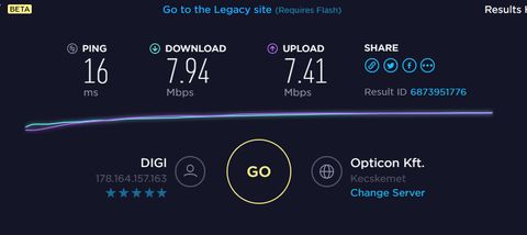

Asus N56u b1 routert cseréltem TP-link archer c7 v2-re. 500-as upc netem van. Az asuson ment is rendesen az 500-as net kábelen most beüzemeltem a tplinket és 180Mbps felé nem akar menni a sebesség speedtest.net szerint. WIFI-n is megy ennyi még teljesen közel a routerhez akkor még 350-450 körül ment. Nem bírok rájönni mi lehet a gond. Ugyanazok vannak beállítva a tp-linken mint az asus-on. Helyi hálózaton a vezetékes eszközöknek(pc,nas, htpc stb.) fix ip. ugyanazok a port forwardok.
Kábelek nem változtak ha visszarakom az asus-t akkor azon megy rendesen.
Sőt az egyik gépem az asussal is csak 200-250 körül tudott most azon 70-80 körül megy.
Előre is köszönöm a segítséget.

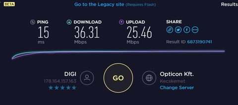

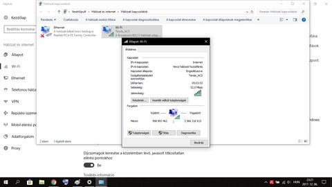

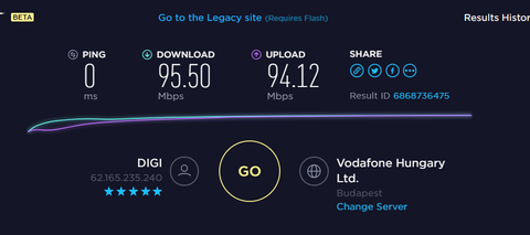

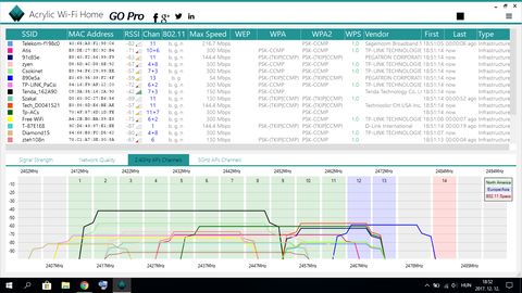

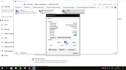

Végre megszabadultunk a Telekomtól, átmentünk a Digihez (DIGINet100), ahol nem adnak a csomagban routert, így hát vettem egyet.
Egy Tenda F3-ast.
https://edigital.hu/single-band-router/tenda-f3-300mbps-wifi-router-p405844Mivel nem volt kielégítő a router teljesítménye, ezért kicseréltem egy TP-Link TL-WR840N routerre.
https://edigital.hu/single-band-router/tp-link-tl-wr840n-300mbps-vezetek-nelkuli-router-p263750Ez ugyan jobb, de nem sokkal. Lényegében ugyan az a probléma, mint a Tendával volt, csak most jobb a jel pár megával. Két laptop és két okostelefon van a háztartásban. A két laptop között nagy a különbség a vétel észlelésében és fogadásában. Egyikben Atheros AR9485 van, a másikban pedig Broadcom 4313GN. Utóbbi a gyengébb jelű.
A Telekom egy Cisco routert adott annó, amellyel a Broadcom 4313GN 50mega felett is mért néha sebességet, pedig az csak 50-es net volt. Jelenleg nem hajlandó többet 35-nél. A másik laptop, amelyikben Atheros van, pedig 50-60 közötti értéket mutat most Tp-link routerrel, Tenda routerrel pedig 60-70 között mért. Ám annál pedig a Broadcom-os laptop mért sokkal kevesebbet, mindössze 5-15 mega között és nem akart többet.
Mindkét gépen Windows 10 van, minden driver friss, szinte mindig egyszerre vannak frissítve is.
A gépek 2-3 méteren belül vannak a routerrel, a nappaliban.Szerintetek mit lehetne tenni, hogy ez jobb legyen? Kábel?
Mert akkor nincs gond, 95-el hasít.
Tegnap este nagyon legyengült a net, szánalmasan alacsony lett.Az egyik képen több háztartás routerei láthatóak és van ott egy Tenda 150-es és az mindig zöld, látszik lent a fekete vonal, az ő sávja. Viszont a többi szomszédé elég trágya. Ennyire zavarhatják egymást? Az 5ghz-s tartomány meg üres, sehol senki.
Képeket mellékelek természetesen.

Bocsi, ha esetleg már volt, de van egy kis problémám az Asus RT-AC66U routeremmel.
Ismerőstől kaptam, hogy megvette, de neki nem kell, mert eldobja a feltöltési sebességet.Kipróbáltam, és ez tényleg így van. Az egyik létező legprimitívebb TP-Link routerrel az átlagos sebesség amit a speedtest.net mér, 62/8 mbps. Ahogy viszont bekötöm az AC66U-t, több mérésből átlagolva 58/1 mbps a sebesség (és a ping is megnő a tp-linkhez képest) .
A routeren a legfrissebb firmware van, a 3.0.0.4.380.8120-as. Kipróbáltam régebbi fw-kel is, a helyzet viszont változatlan. Felraktam rá a típusnak megfelelő legújabb Asuswrt-merlint is, így a feltöltési sebesség átlagosan 2-2,5 mbps.Tudnátok segíteni a megoldásban? Egyáltalán szoftveres eredetű a probléma?
Válaszokat előre is köszönöm
