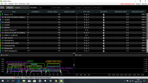

stigma
Olyan kérdésem lenne, hogy egy adott egy Asus N18u-s router + Digi 500-as net. Kábelen szépen kijön a 500/XXMbit ha jól tudom. Beállíátsok szinte alap, ipv6-ot használ ismerősöm.
Wifi beállításait pontosan nem tudom (csatornakiosztás, WPA2 titkosítást használ -e) ismerősöm kb 2 méterre van a routertől, telefon Iphone8. => speedtes.net-en ~100/100Mbit-et mért, ami szerintem nem rossz indulásnak.
Ez mennyire reális? Lehet esetleg javítani még rajta?
Itt gondolok arra, hogy váltani a channel-t, vagy egyéb más beálltást kikapcsolni. Ha jól nézem N600-as a router wifije amit max tud, itt nem tudom mi jön ki rajta.
Válaszotokat előre is köszönöm.
Volkov #34279 üzenetére
A WDS nem szabványos eljárás így elég bizonytalanul tud működni, általában csak teljesen (hardver/firmware verzió) azonos eszközök között jön össze a kapcsolat.
Milyen környezetben (falak száma/anyaga, távolságok, szomszédok) lenne használva?
Ezek közül kellene az egyikkel csinálni egy mérést a helyi viszonyokról és képernyőmentés berakni a 2,4/5 GHz-s csatorna képről.
SSID/jelszó csak angol abc betűi és/vagy számok?
A wifi csatorna 1 és 11 közötti?A legjobb megoldás egy eszköz csere lenne amely CFW-vel használható és akkor rendes client bridge-ben lehetne használni.

wolf88
Emeletes sorházban lakunk,1000-es digi miatt vettem egy ASUS RT-AC66U B1 routert, hogy valamelyest ki tudjam használni. De nem is ez a lényeg. A régebbi routeremet szeretném hadra fogni,ami egy TPlink Archer C20. Ezt levinném a középső szintre, ezáltal meg lenne oldva, hogy a nappaliban is lehet normálisan netezni wifin keresztül.Na már most ilyet eddig nem csináltam. Mire van szükségem? Valaki lenne olyan kedves és leírná nekem lépésről, lépésre, hogy mit kell beállítanom?Köszi -
noxon
Gubek-Einste #34263 üzenetére
A lakás 50m2-es 2 szobás, konyhás panel lakás csupán. Úgy gondolom ezt a meretet le kell tudnia fedni egy ilyen routernek.
A router az előszobában van, így csak 1-1 falon kell áthaladnia a jelnek.Szomszédok wifivel minden irányban vannak sajnos.
Méréseket, képernyő mentéseket csinálok majd este.
Ssid/jelszó csak angol betűket és számokat tartalmaz.
A csatorna auto-n van, sajnos az összes csatornán van más készülék is(szomszédok).
Egy pc, egy laptop és 3db mobil csatlakozik a wifire, de általaban nincsenek egyszerre használva.

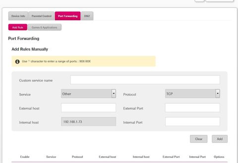

Csorbi
Telekomos kábelnetem van, Sagem F@st3686-os eszközzel (192.168.0.1). Az eszköz egyik LAN portjára van dugva egy ASUS RT-AC66U router WAN portja, a Sagem-ben le van foglalva fixen az ASUS-nak egy IP (192.168.0.12) -> ez az ASUS WAN IP-je tulajdonképp. Az ASUS NAT-ol, tehát ő már 192.168.1.x-es IP-ket oszt. Minden jól működik, a portátirányítások is.
Szintén a Sagem-ben be van téve DMZ-be a 192.168.0.12-es IP (ASUS "WAN" IP-je).
DHCP, WiFi a Sagem-en off.
Van egy otthoni szerverem saját domainnel (az ASUS-on lóg), ami szépen elérhető böngészőből. Minden eszköz az ASUS-ra csatlakozik, a Sagem-re semmi.A baj az,hogy a tényleges, telekomos WAN IP pingje (és a domain pingje) egy ideje nem megy. Régebben minden gond nélkül működött a ping, ha megpingeltem a domaint, majd amit IP-t az visszaadott, azt pingelve is működött a ping - mindezt természetesen nem LAN-ról, hanem külső hálózatból.
Most viszont nem megy, nincs válasz. Ha lelövöm a szervert, akkor sem. De ha jól sejtem, nem is a szervernek kellene válaszolnia az IP pingelésekor, csak ha a domaint pingelem.WAN IP pingelésekor a Sagem a választ adó? Lehet hogy a Telekom tiltott/állított el valamit?
Tudtok segíteni mit nézzek meg, próbáljak ki?
Előre is köszönöm
