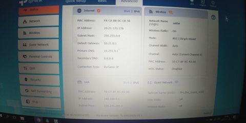

Akkor ezek szerint központilag NAT-olnak, így nincs mit tenni, be kell menni, vagy fel kell hívni őket és kérni kell publikus IP-t, legalább is akkor, ha routert is akarsz tudni rendesen használni Xbox-al.
Egyébként olyankor milyen IP-t kap az xbox? Mert ha ugyan ilyet (és valószínűnek tartom, hogy ilyet), akkor azért működik, mert ugye csak egy NAT van, amit még elvisel, mert általánosságban szinte minden háztartásban van legalább egy, csak ugye ha szolgáltató is NAT-ol, akkor nálad már a 2. NAT van és az már problémákat okozhat, egyrészt lassabb az internetelérés válaszidőben, másrészt bizonyos szolgáltatások nem működnek megfelelően, mint ahogy most az xbox sem.
Lényeg, hogy azt mond nekik, hogy azt tapasztaltad, hogy privát IP címed van, viszont neked publikus IP címre lenne szükséged, mert bizonyos dolgok nem működnek, ha rákérdez hogy mi, vagy azt mondod neki, hogy semmi közöd, vagy valamit hantázol, hogy pl. távelérés, FTP stb... azt hozzáteszed, hogy az xbox se tud csatlakozni router mögül.
Amúgy az a baj, hogy a weboldalukon nem találtam arra utalást, hogy NAT-olnak, bár mivel ilyen kis szolgáltató, ezért valószínűleg nincs valami nagy IP tartományuk ezért is csinálják, csak kérdés hogy akkor vajon kérésre adnak-e publikus IP címet és ha igen, akkor azt ingyen adják, vagy esetleg külön fizetni kell érte, mert ugye alapból járna, de ezt is a szolgáltató határozza meg a halandzsában (ÁSZF). -

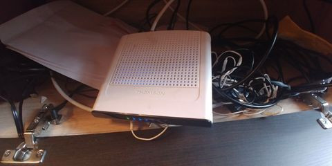

Megpróbáltam , nem tudok belépni , multkor kint voltak azt mondták ez csak egy sima modem wifihez kell router is ! Azert nem ertem mert ha direkt a modembe kotom a boxot , akkor open nat!
A többit amit írtál nem értem 😂😂😂
Holnap be megyek a szolgaltatóhoz (znet) és beszélek velük ! Csak akkor mit mondjak ?
És nagyon koszi , hogy ilyen türelmesen segítesz ! -

Biztos? Mert egyébként elég érdekes, hogy A osztályú privát IP címet kapsz 255.255.0.0 alhálózati maszkkal, tehát a dupla NAT az most 100% hogy van, a kérdés csak az, hogy az első NAT hol keletkezik mert nekem olyan nem rémlik, hogy kábelmodemes hálózatnál NAT-olnának, tehát vagy a kábelmodemben van a NAT, vagy tényleg a szolgáltató NAT-ol (bár hogy több ezer felhasználót egy tartományban egy portra tegyenek az elég nagy baromság, főleg nagy sebességű netkapcsolatoknál, modemen meg szintén hülyeség egy ekkora tartományt beállítania a szolgáltatónak), bár érdekelne akkor, hogy melyik szolgáltató ez, illetve akkor ezt neked is a szolgáltatónál kellene tovább intézni, mert így TP-Link-el nem nagyon fog működni, max. ha switch-ként használod tovább, már ha lehetséges és a kábelmodemen keresztül több IP is átjön külső NAT esetében, szóval inkább a szolgáltatót kellene basztatni, hogy csináljanak valamit, már amennyiben tényleg csak egy sima modemről van szó, én böngészőn keresztül rápróbálnék a 10.21.0.1-es címre, vagyis a default gateway-re, ha bejön akkor valszeg a thomson-os modem lesz az, ha nem akkor szolgáltatói eszköz, mivel csak nem olyan hülyék, hogy hagyjanak webkonfigurálási lehetőséget, már ha van egy komolyabb eszköznél.

Ez csak sima kábelmodem, vagy kábelmodem+router? Típust tudsz írni, vagy esetleg a webes felületére be tudsz lépni mint a TP-Link-nek? Vagy ha a TP-Link-nél rámész a WAN részre, vagy a Status-nál nézed, akkor milyen IP címet kap modemtől? Csak az első 2-3 tagot írd le, abból már lehet tudni, hogy van dupla NAT vagy nincs és ha van, akkor csak a szolgáltatói eszközt kell átállítani.

h_benjamin
Alteran-IT #33724 üzenetére
lassúnak már nem lassú. de ez zavar. https://imgur.com/xeQty53 https://imgur.com/HEwebi4
https://imgur.com/yl6u8IO https://imgur.com/mQJXmeY https://imgur.com/JrJoNsO
Bocs hogy csak így tudtam linkelni. Ha valamiről kell kép szólj és csinálok! Köszi előre is a segítséget. -
Alteran-IT
h_benjamin #33723 üzenetére
Nincs mit. Egyébként visszaolvasva láttam, hogy ilyen "lassúsági" probléma is volt a routerrel, az megoldódott már?
Mert az elején nekem is kicsit lassú volt az előző TP-Link routerhez képest, persze alap beállításokkal, aztán szépen lassan beállítottam, kicseréltem a szar szolgáltatói DNS-t is (érdemes, mert a weboldalak betöltődésnek az ideje rögtön csökken, legalább is nálam így volt), meg mivel kicsit melegedett, így kapott pár hűtőbordát is a chipset, így már mindjárt sokkal használhatóbb lett.
Azért egy kicsit úgymond lassabb, "gondolkodóbb" (később már nem észrevehető, ha minden beállítás és egyéb megvan), mert ezen már újabb szoftver van újabb hülyeségekkel, mint a hálózati diagnosztika (az elején bekapcsoláskor), meg egyéb hülyeségek, bár a hálózati forgalmat és egyebet nem ellenőrzi, ha jól láttam, ráadásul a 120/10-es netet gond nélkül kihajtja és nem csak kábelen, bár ugye normális kliens eszköz hiányában csak max. 110-115/10 Mbit/s van meg. -

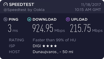

Egyébként meg a régiót állítsd már át magyarra, a sávszélességet (band widht, aminek inkább channel widht-nek kellene lennie, de ezek a hülye románok azt is elbaszták) 40 MHz-re (ha lehet), a csatornát pedig 7-esre, vagy 8-asra, de inkább 7-esre.
A Beacon Interval is mehetne 100-on, illetve az RTS Threshold 2346-on, de ezek az utóbbi beállítások nem fontosak.
Ha a beállításokat elvégezted, akkor kérlek csinálj már egy mérést és linkeld be ugyan úgy, meg a másik, hogy milyen a vételi adapter? Mert attól is függ, hogy milyen a sebesség, bár ha N-es, akkor vagy 150-et tudnia kellene úgy, hogy vagy kb. 100 jön belőle, csak ugye a Wifi beállítások és a környezet se túl jó. -

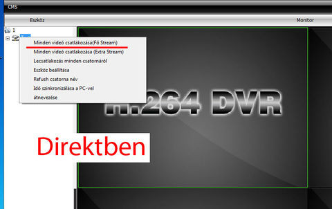

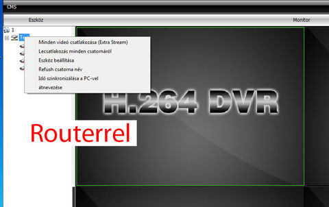

TRroxi
Üdv !
Bocsánat ha nem a megfelelő helyre írtam.
Segítséget kérnék router beállításhoz.Digi Gigabites Internetem van.
Egy távoli DVR kameráinak a képét nézem online.Amennyiben routeren keresztül ( TP-Link Archer C2 AC 750 )
vagy másik routerrel is próbálva ( Dlink DIR 600 )
csatlakozom az Internetre, tűzfal kikapcsolva akkor a CMS kamera néző program
csak az Extra Stream nézésnek a lehetőségét adja.
Nézhetőek ugyan az online a kamera képek, de csak CIF felbontásban és az is akadozik.Amennyiben a routert kihagyom, és az UTP kábelt direktbe ( ugyanabba ) a szgépbe dugom,
tűzfal bekapcsolva, a CMS program az Extra Stream mellett a Fő Stream lehetőségét is megadja.
Fő Streamben online HD-ban és akadás mentesen tökéletesen nézhető.A routert többször reseteltem, állítgattam, de mégsem akarja.
Kérem aki tud, adjon tippet mivel kellene próbálkoznom, hogy a
TP-Link Gigabites routerrel is HD-ban nézhető legyen a kamerák képe ?Routerrel is megvan a 900/200 Mbit/s sebesség.
Routerrel más Full HD videók akadás mentesen lejátszhatók. -
