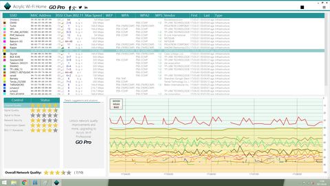

Egy wifi van a közelben az sem túl erős, illetve tényleg az a baj, hogy minden csatornán szörnyű a ping és a net sebesség is, csak a 12-13-as csatornán nem, amit ugye nem fog a tablet. Minden más okés, laptop telefon...
Csak az a furcsa, hogy eddig Tp-Link és UPC wifi is tökéletesen ment ugyanezekkel az eszközökkel. De ha haza érek akkor még végig zongorázom még egyszer a csatornákat és minden mást.
5Ghz-et nem tud a router és a tablet se sajnos..
ArthurShelby
gery2123 #32172 üzenetére
idézet az összefoglalóból:
"A megfelelő csatorna kiválasztásánál ügyeljünk arra, hogy vannak olyan kliens eszközök, amik csak az USA szabvány szerinti 1-11 csatornákat képesek használni, tehát lehetőség szerint ezek közül állítsunk be egyet."Meg kéne nézni a környezetet, hogy hány másik wifi hálózat van még a környéken, mert ha azonos, vagy közeli csatornán vannak zavarhatják a jelet. Másrészt milyen messze vagy a routertől?
Ha túl telített a környezet, lehet át kéne térni 5GHz-s wifi-re, általában az kevesebb embernek van (így nem is telített).

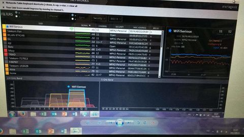

Egy panel lakásban lakok, kábé 13 hotspotot látok magam körül.
2.4GHz-es Zyxel NBG4615 v2 routerem van, és elég kiszámíthatatlanul van net rajta keresztül. (kábelen keresztül viszont okés).Gyári alapbeállításokon van, firmware-t frissítettem, mi lehet a gond?
Ha vennék használtan egy 5Ghz-s TP-Link routert, az megoldaná?Választ előre is köszi:

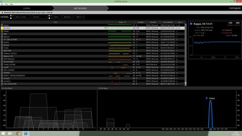

Johnyka81 #32156 üzenetére
Milyen környezetben (falak száma/anyaga, távolságok, szomszédok) van használva az eszközök?
Ezek közül kellene az egyikkel csinálni egy mérést a helyi viszonyokról és képernyőmentés berakni a 2,4/5 GHz-s csatorna képről.
Az SSID/jelszó csak angol abc betűi és/vagy számok?
Milyen kliens eszközzel/adapterrel használod?
Milyen router van használatban?
Gyártói/chipset driver-t használsz vagy az OS sajátját? -

xpimpix
Kábelen használom 95% százalékban kb, a maradék meg 5Ghz. Tesóm használja csak 2,4 GHz, mert neki csak azt tudja a laptopja ( hát ő így járt..
) . Rendben, mérek majd úgy is
legelek : 5GHz xiaomi telót meg ASUS notebookot használok, szerencsére egyiknek se jelent problémát ez a csatorna.
Köszönöm a segítségeteket: Gubek-Einste , legelek , mezis
mezis
xpimpix #32117 üzenetére
Vannak a 2,4GHz-es sávban elegen és elég erősen ahhoz, hogy bizonytalan, lassú legyen a kapcsolatod.
Amit lehet, azt az 5GHz-en, UTP kábellel, a WR941-nek meg próbálj alkalmasabb helyet addig is, amíg ki nem tapétázod ALU fóliával a lakásod. (Lent is, fent is ! )Ilyen "mérést" célszerű készíteni a WR941 antennáinak helyén is (kikapcsolt WR941 mellett).
