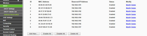

Üdv mindenkinek..
Van egy Tplink 1043 Nd v2 routerem valamit nem értek..
Ezek szerint most a hálózatomon ezek az aktív eszközök ha jól tévedek...
De itt menet közben van még egy NAS azt miért nem látom...? főleg hogy fix az ip címe és az eszközt tudom használni.. és használom is..de akkor itt miért nem látszik..?
