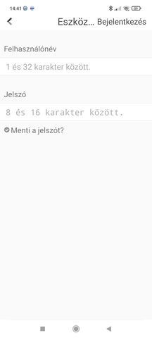

redingitell
Esetleg lenne itt valaki, aki megfelelő díjazás ellenében hozzá tudná rendelni a Hikvision ax hub központhoz a hozzátartozó érzékelőket?
redingitell
redingitell #965 üzenetére
Ez az üzenet hallatszik a központi egységből, amikor az oldalán található funktion key megnyomásával szeretnék eszközt csatlakoztatni.: "operation failed! Enable the function key via Client software, before oeration"
A felhaszálói kézikönyvben említ ilyen esetet, de hiba okának azt írja, hogy az egység ap módban van. Én átkapcsoltam, szóval nem tudom mit tegyek, mert ezt a kapcsolási lehetőséget, amit üzenetként küld az eszköz, sem a mobilos appban sem a windows szoftverében, sem a web felületen nem találom.
Nagyon hálás lennék, ha valaki tudna segíteni. (reset volt, nem változott) -
redingitell
Felhasználó. Közben jött egy segítség, és az "admin" felhasználónévvel sikerült belépnem.
Most épp csatlakoztatnám az eszközhöz az érzékelőket, de a központ közli velem, hogy az appban kapcsoljam be a "function" gombot utána tudja csak a parancsot értelmezni.
Úgy látszik vén marha vagyok már ezekhez a dolgokhoz....... -
fjudors
redingitell #963 üzenetére
telepítői vagy felhasználói fiók?

redingitell
Egy Hikvision AX HUB telepítését próbálom megoldani. Amit lehet videókat megnéztem az üzembe helyezésről, de sajnos nem jutok egyről a kettőre. Tudna valaki segíteni? -

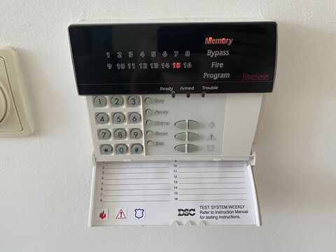

kisninja
nelsonmanian #951 üzenetére
Szia előbb utóbb vagy hívsz szerelőt, vagy le áramtalanítód. Ha használod ha nem akkor is kell időnként karbantartás... pl akkucsere.
Míg eldöntöd mi legyen javaslom az adott zóna kiiktatását.
(A funkció használatához legyen a rendszer kikapcsolt állapotban. Vigye be a [*][1][kiiktatandó zóna(k) száma]. A zóna szám két számjegyű 01 - 08 lehet. A kiiktatott zónák jelzőfénye ilyenkor világít. A kiiktatást megszüntetni a zóna számának újra bevitelével lehet. A programozásból a [#] billentyűvel lehet kilépni.) -

nelsonmanian
Sziasztok! Van egy örökölt riasztó rendszerünk, amit nem használunk, nincs is bekötve.
Ma reggel és kb 1 hete is riasztásra ébredtem, úgy, hogy nem volt aktiválva.
Ezt mutatja(PC5516Z):
Annyira rájöttem a manualból, hogy szabotázs. Mi lehet a gondja? Aksi? Az egyik érzékelő kicsit meg lett piszkálva fürdő felújítás miatt, de le nem lett szerelve, működik.Mi lehet a gondja? A legutóbb az aktiváló kóddal sikerült eltüntetni a memory bejegyzést, de most arra is csak sípol egyet.
