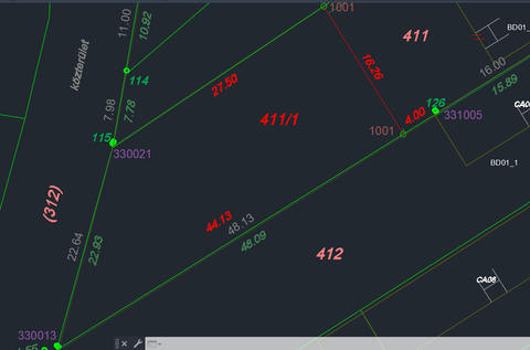

Házunk építés idejére szeretnék felszerelni, szereltetni infra sorompót, sorompókat, a telek 3 oldalára és fizetni egy távfelügyeletnek, aki kimenne, ha gond van.
Ezt én magam is meg tudom csinálni vagy mindenképp a biztonsági szolgálat fogja? Jó lenne olyan, ami SMS-t tud küldeni vagy valahogy riasztani engem is és a szolgálatot is.
Építkezésen ilyesmit láttam, egy kezelővel, amivel ki- és beriasztják a területet:
Ezt a telket szeretném védeni vagyis majd a rajta található értékeket:
Tudnátok adni ötleteket, eszközöket, amivel ez megoldható lenne vagy inkább hadjam a bizti szolgálatra a kiépítést is? -
