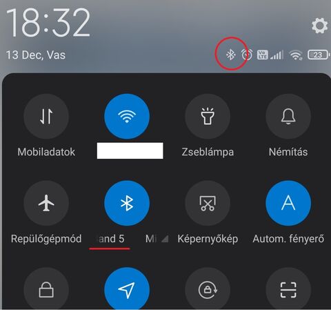

Amióta megvan a Band 5 és aktív a csatlakozás, azóta egészül ki a Bluetooth ikon 2 kis négyszöggel. Ha ez megy, akkor látszik, a Band 5 a BT gyors ki-be kapcsolás alatt is. Ha ez a 2 kis jel nincs, akkor belépbe a BT menübe leválasztva van a Band 5.
Band 2-nél, TWS fülesnél nincs ez a jel és azokat sosem dobta el a telefon.

"Ha jó a kapcsolat Bluetooth ikon kis nyilakkal egészül ki a telefonon," -
ez így szerintem nem igaz, egy okos karkötő/óránál/mérlegnél se mutat semmit a telefon a notifyn, se bluetooth menüben, hogy csatlakoztatva van, ellenben a MiFit, Amazfit, MiHome kezeli a háttérben folyamatosan az adott eszközt (kivéve a mérleget, mert az csak addig aktív, amíg be van kapcsolva).
A többi eszköz esetében viszont fogja írni a bluetooth menüben is az adott eszközt, amivel párosítottad (hangszóró, fülhallgató, gamepad stb), megjelenik az adott ikon is némely esetben, hogy mi lett csatlakoztatva. Teljesen eszközfüggő, hogy mit mutat, de ha jól van beállítva a MIUI-MiFit közötti dolog, akkor jól kellene működnie.Nekem ilyen szempontból mindig a MiFit volt a baj, még jól belőve is simán el volt cseszve a MiFit, megy klasszul sokáig, xy frissítés és lecsatlakozgat, utána 2-3 frissítés múlva megint stabil (pedig kapásból a telefonra gondolnánk, hogy az dobja el a jelet).

Sziasztok, global Mi Band 5 Bluetooth csatlakozása megszakad. MIUI Global 12.0.1. van a telón. Ha jó a kapcsolat Bluetooth ikon kis nyilakkal egészül ki a telefonon, band is néha mutatja a Bluetooth jelet.
Nincs aksi kímélő mód, megy a háttérben Mi Fit, stb.
Ha Bluetooth ki-be kapcsolom megjavul.
Mi lehet a gond? -
