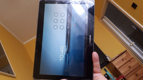

Egy Galaxy Tab 2 10.1 (GT-P5100) tabról lenne szó. Ismerősé a cucc, és arra panaszkodott, hogy egyszer csak nagyon gyorsan lemerült, és újraindult egyből. Már ez gyanús volt, de tényleg ez történik. A tablet figyelmeztet az alacsony töltöttségi szintre, és újraindul. Miután felállt a rendszer, kezdődik elölről. Ez a jelenlegi állapot.
Közben arra sikerült rájönnöm, hogy az akkunak kutya baja, kikapcsolt állapotban ugyanis szépen tölt, reális idő alatt, és download módban sem indulgat újra.
Amire jelenleg gyanakszom, hogy a belső tárhely tönkrement, nem lehet már írni, csak olvasni. Ugyanis Odin-nal gyári szoftver visszatevése közben félúton hibát dob, de a rendszeren semmit nem módosít, bekapcsolás után ugyanúgy ott van a belakott rendszer. Tehát nem írt felül semmit. Factory resetre sem történik semmi, pedig sikeres a kimenet.
Szóval szerintem a belső tárhelyre nem tud már írni, emiatt fut hibára és indul újra, és talán az akku adatokat sem tudja bejegyezni, ezért "érzi" úgy, mintha le lenne merülve.
Gondolom itt következne az alaplapcsere történet, kérdés hogy megéri-e, illetve hol érdemes megcsináltatni? -

amnezia4900 #2504 üzenetére
Akkor sanszos a serult helyreallito menu ... eloszor egy mukodo cwm helyreallito menu kell ra.. remelhetoleg nem hw hiba az ok ...a dropboxbol megosztott odin mappajabol se engedi a cwm-et feltenni
amnezia4900
this is life #2503 üzenetére
Be lépek oda ahova mondtad rá nyomok a wipe cache partition-ra és azt írja hiba és újra indul
amnezia4900 #2502 üzenetére
Belepsz cwm modba , ha jol emlekszek hangero le lenyomva tartva es ugy bekapcsolni, ott pedig ha gyari cwm van fent akkor a wipe data/media particiora nyomva (hangero gombokkal lepkedsz powerrel okezol) wipe cache ... majd ujra inditod a rendszert download modba , es mehet fel a gyari rom . Utana pedig belepni ismet cwm ala es ismet full wipe es a vegen system start... amit a dropboxban megosztottam veled zippet kicsomagolas utan a mappaban van egy custom cwm , na ha azt betallozod a pda reszbe akkor nem a gyik gyari cwm lenne rajta ... abban kicsit jobban lehet boldogulni... nem emlekszek ra de lehet touch cwm van a mappaban .... mar reg flasheltem fel ...
amnezia4900
this is life #2501 üzenetére
Ezt esetleg privátban le tudod írni úgy hogy értsem?
Nagyon hálás lennék érte. Elég kezdő vagyok a témában -
amnezia4900 #2500 üzenetére
Amit kuldtem odint van benne custom cwm , probald azt felflashelni , majd wipe ahol csak lehet , es probalj cwm alol felrakni egy slimkat,slimbean , vagy cm romot , hatha feleled ... 108 percig flashelte ? Mert ha igen , ott valami nagyon nem kerek ...
Probald ki hogy flash elott full wipe , majd flash utana belepni cwm-be , megint full wipe , es csak azutan engedni indulni a rendszert ... a gyari romnak gond nelkul fel kene mennie ...
