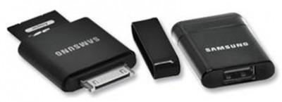

Ősszekötöttem a tabletet USB adapterrel egy Samsung nyomtatóval. Símán felismerte, de egy egyszerű, egyoldalas dokumentum átküldése a nyomtatóra kb. 3 percig tartott.
Ez katasztrófálisan lassú, normális így, vagy valami hiba van? -

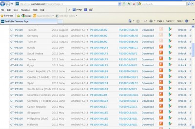

Más-más régiókra vannak, nem láttam, de szerintem ezek csak frissítések, megkívánják bizonyos rom verzió meglétét. Amit én linkeltem az egy full rom, nem frissítés de az P5110-hez való.
Itt nézz körül:
Samsung P5100 / P5110 / P5113 Galaxy Tab 2 10.1 Complete Stock Firmware -
