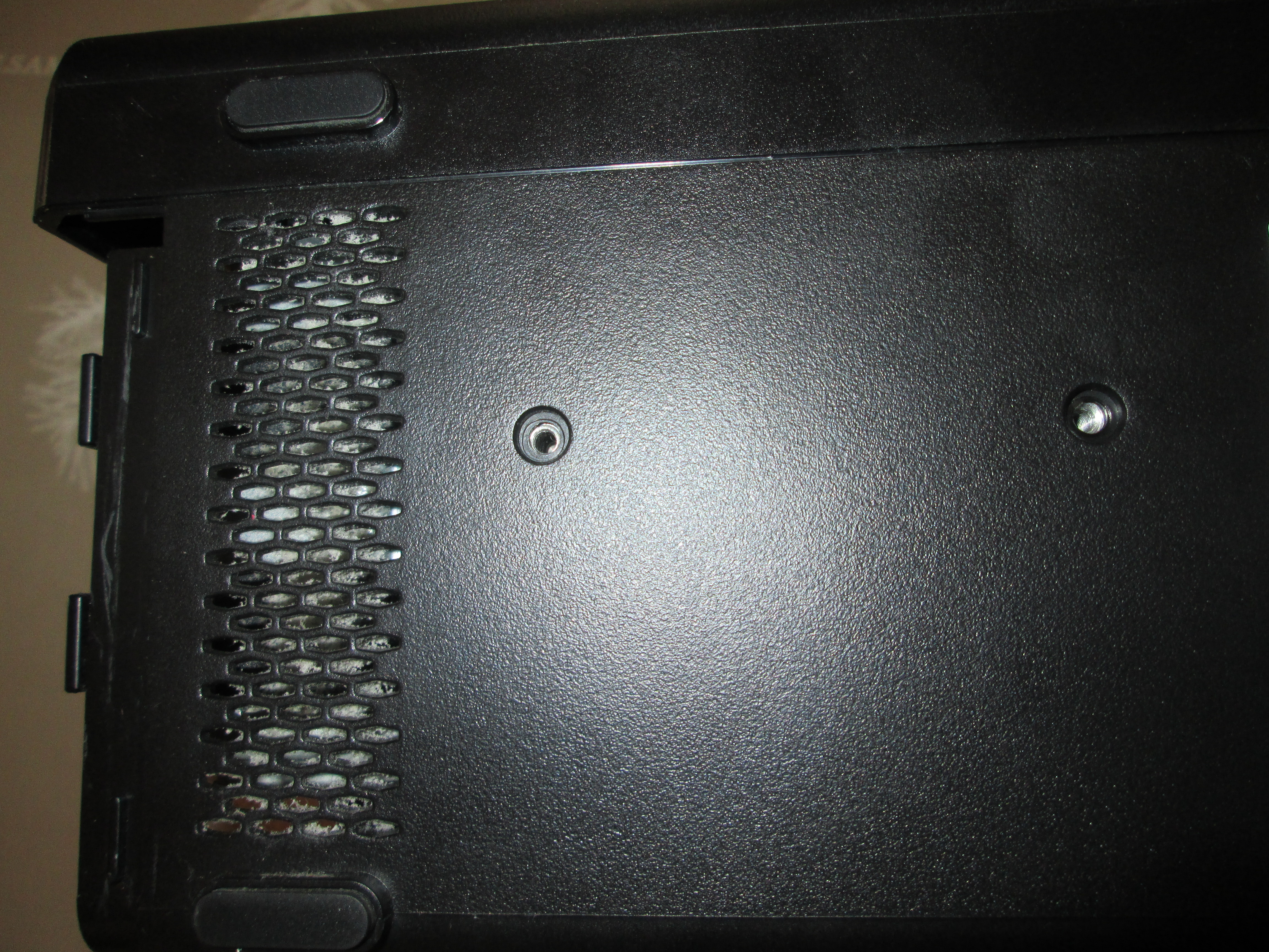

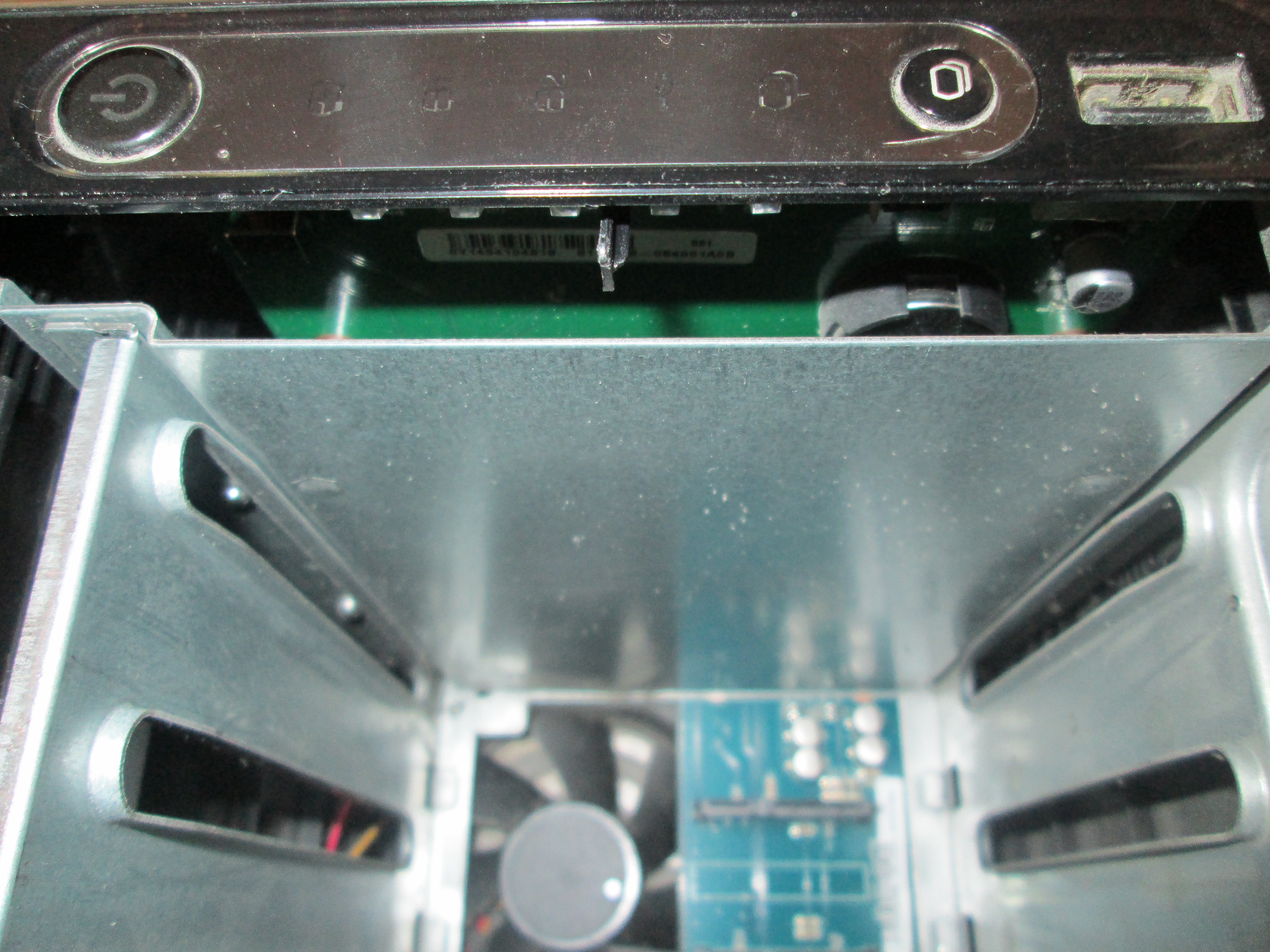

Mr Dini
#79335424 #15876 üzenetére
Ó, a garim már rég lejárt. Asszem 2 év volt rá és megvan már vagy 4 és 3/4-ed éve...
Viszont jó lenne már szétkapni, mert baromi poros, illetve a kernel reflash-t is meg kéne csinálni.
Nekem csak azt a szürke fémlapot kéne eltávolítanom tulképp, de sehogy nem bírok rájönni, h hogy lehet szétkapni. Alul van csak 2 csavar.
Csináltam két képet.... [link] [link]
Ui.: a 310-et és a 320-at még könnyebb szétszedni...

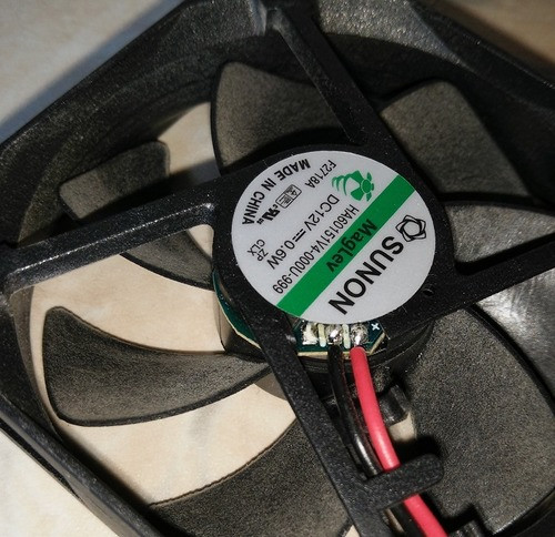

stroge
azt néztem, hogy mindegyik 3 eres hangosabb, valószínűleg a változó fordulatszám miatt lehet hangosabb, és a fixet be tudták lőni csendesre. attól, hogy nincs súrlódás, a rezgés (nem 100%-os tengely egyensúly) és a légáramlat/lapátok miatt is lehet hangos egy venti.
a forraszanyag a harmadik vezetékhez lehet, hogy ott van, lehet, hogy ad is jelet, de nem fordulatszámot, csak négyszögjelet, hogy forog a venti vagy sem. -

Joshi
Ráforrasztottam egy kábelt de továbbra se mutatja a fordulatot, akkor lehet hogy az egy vak forrasztás a nyákon. Igazából nem sokat számít úgy se nézegeti az ember a fordulatot főleg ha síri csendben van a venti, nekem már több mint 1 éve így megy hibátlanul.
Egyébként van 40x40x10-es 3pin, ahogy nézem már szinte minden méretben van.
Van két féle is, nézz körül.
