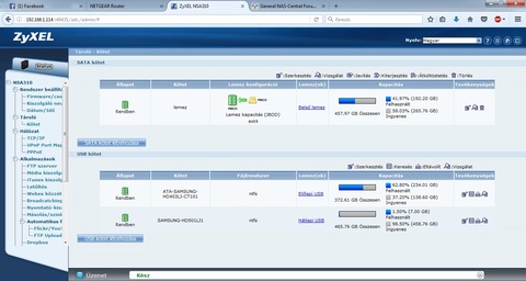

Pár napja az előlapi HDD led pirosan világit.
Ez egyértelműen HDD hibát jelez, vagy lehet hogy a sata vezérlő kezd tönkremenni? -

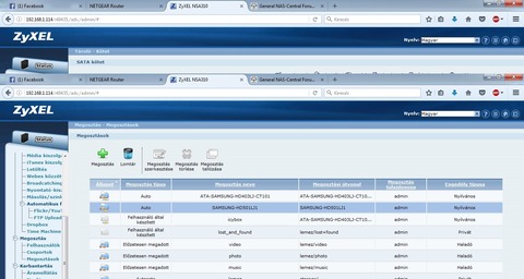

Flowtation
Igazán nem akarok okoskodni, vitatkozni de a két kép alapján lehetséges. Mi sem bizonyítja ezt jobban, hogy a málnáról simán elértem a két vinyót, és simán hozzá tudtam adni a forrásokhoz. Akkor most mi van? Tehát simán kezeli a 310 az usb rádugott vinyókat, akkor is ha azok nasok, a kérdés azonban az, hogy pl. torrent kliensel tudok e ezekre a vinyókra tölteni. Illetve olyan torrent kliens kellene ami úgy működik mint pl az utorrent. Tehát ha rákattintok egy torrentre a 310es kliens jön fel és ezekre a meghajtókra tölhetek le, ergo nem kell a laptop. -

Flowtation #16951 üzenetére
oké, nos ennek függvényében, ha rádugom a másik két eszközt akkor azokat használhatom a a 310-en keresztül?
Nincs rádugás, nem lehetséges.
Rádugás max. egy hálózatra történő pakolást jelenthet. Azaz elérni a tartalmat csak hálózaton keresztül lehet: SMB vagy NFS jobb esetben.

Flowtation
oké, nos ennek függvényében, ha rádugom a másik két eszközt akkor azokat használhatom a a 310-en keresztül? Azt tudom, hogy tudja. Akkor ha letöltök egy filmet, azt hogyan tudom a nason keresztül letölteni, mondjuk a másik nasra? Ezek szerint ha jól értelmezem a három nas három különálló megosztás? Tehát a raspberryn pl nas1,2,3?
Bocs ha hülyeséget kérdezek. -
