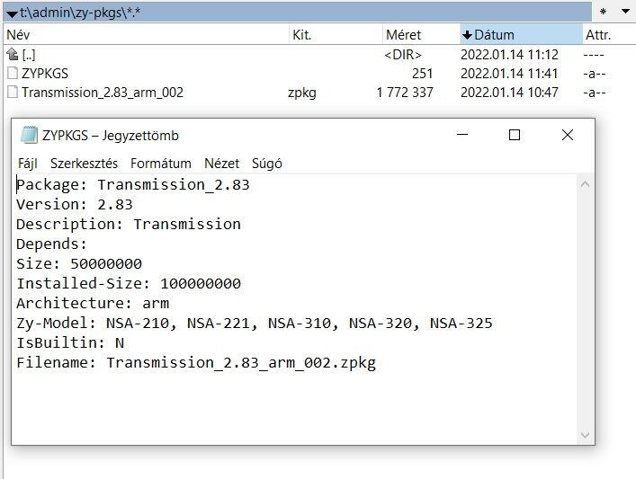

Sajnos láma vagyok az ffp-ben. Elmagyaráznátok, hogy mit kell csinálnom? Pl. nem tudom, hogy hol keressem a leírásban említett "admin/zy-pkgs"-t.

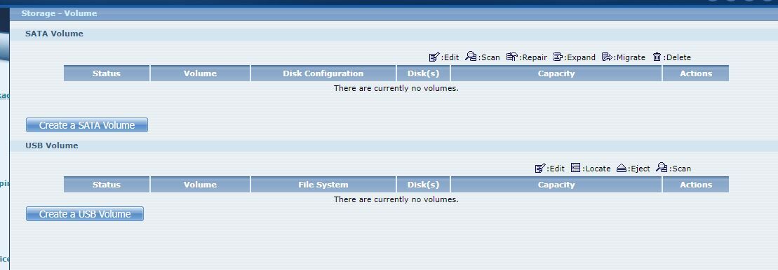

Belsőként szeretném használni. Üres a merevlemez most is. Tudom, hogy formázni kellene, miután beraktam, de nem találja a NAS a merevlemezt. A HDD led világít, de a rendszer menüben nem jelenik meg:
Régebben volt bent 3 TB-os, ezelőtt meg egy 1 TB-os merevlemez. Azoknál nem emlékszem, hogy bármiféle trükközés lett volna, használat előtt. Azért gondoltam arra, hogy ennek a nas-nak már túl nagy ez a HDD. -

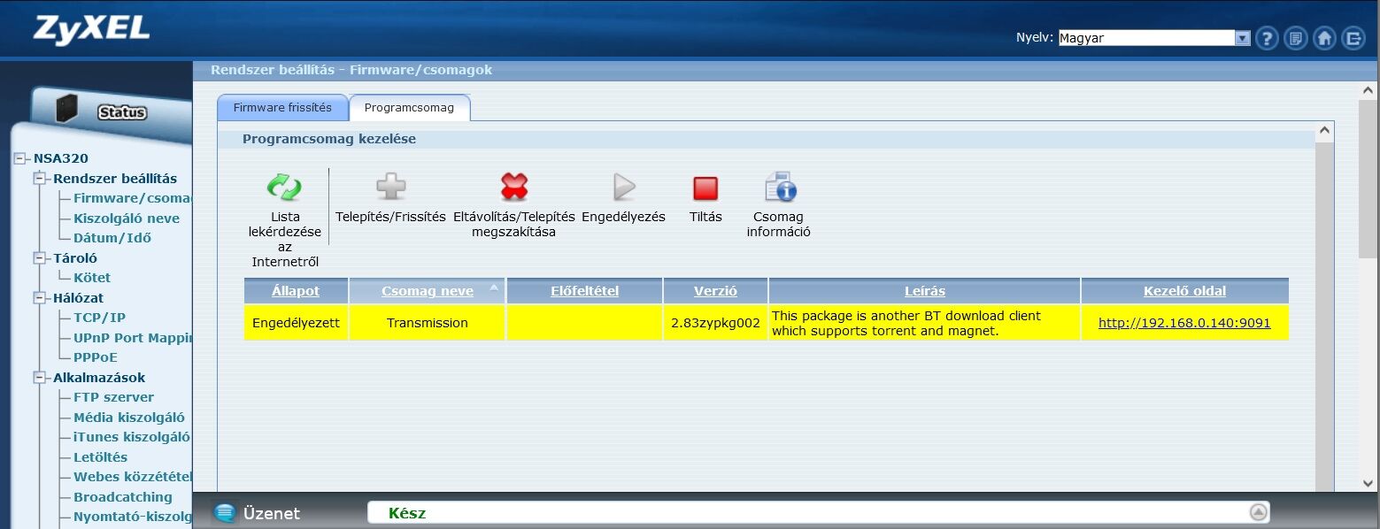

Még egy utolsó kísérletet tettem. Amikor elakarom indítani a transmission-daemont, akkor az alábbi függőség hiányzik.
transmission-daemon: can't load library 'librtmp.so.1'Itt azt írod, hogy ezt a parancsot kell beírni, természetesen slackerrel, viszont nekem erre ezt írja. FATAL: Empty cache

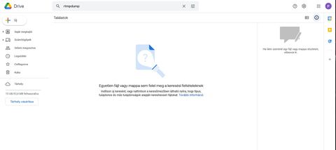

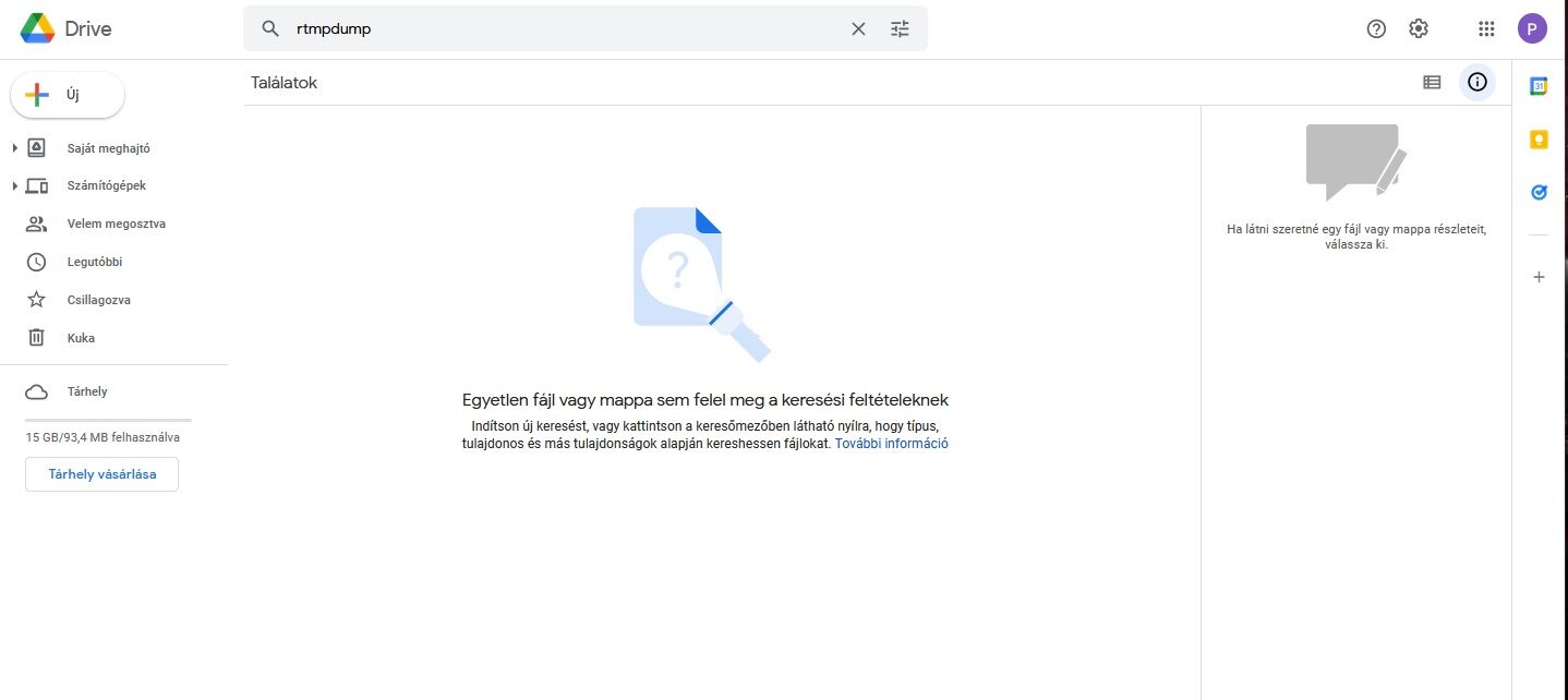

Milyen csomagot telepítsek amiben benne van a rtmpdump? Konkrétan ezt a rtmpdump-2.4-arm-1.txz kerestem hogy külön fel tudjam telepíteni, de nem találom sehol.
Joshi

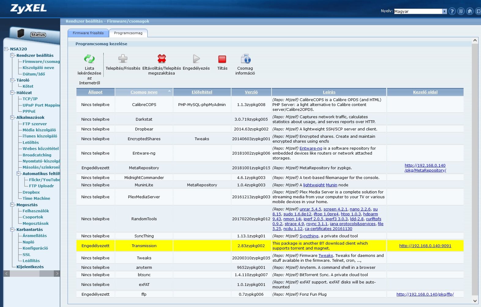

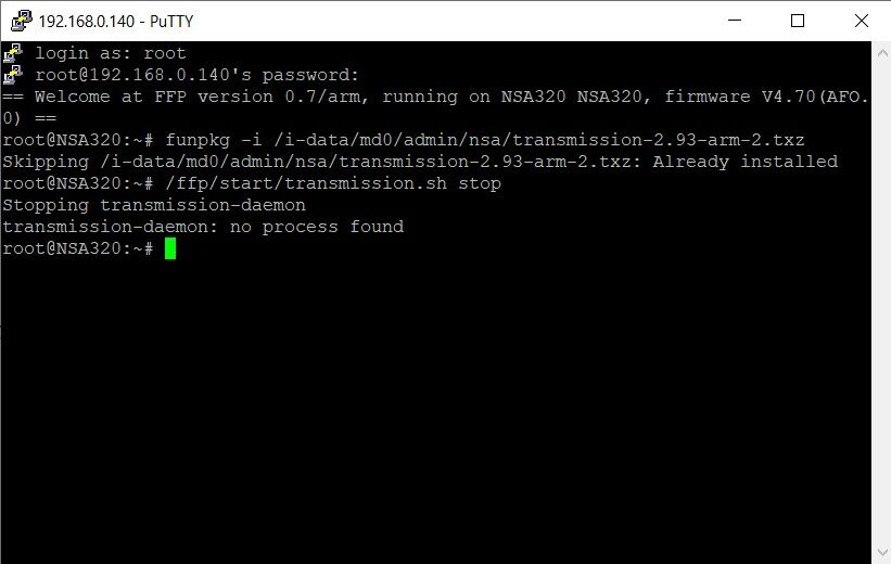

Mit csinálok rosszul? Letöltöttem egy 2.93 txz kiterjesztésű telepítőt, amit bemásoltam az admin/nsa mappába, majd SSH-ból ezzel a módszerrel telepítettem
funpkg -i /i-data/md0/admin/nsa/transmission-2.93-arm-2.txzEttől függetlenül ennek a verziónak is futnia kéne, de nem fut. Hiába írom be hogy /ffp/start/transmission.sh stop, azt írja hogy nem találja amit le akarok állítani.
Ugye itt megpróbáltam újra telepíteni, de írja hogy már telepítve van, szóval ez a része nem gond. De miért nem fut a Transmission a háttérben?
Joshi
A Transmission 2.94+ verziót honnan tudom letölteni? Google drive-on csak 2.93-at látok. Nekem txz kiterjesztés kellene, mert azt ilyen módszerrel fel tudom telepíteni.
Ha telepítettem, akkor már csak el kell indítani a /ffp/start/transmission.sh start paranccsal.Amúgy Baloo27 leírása alapján telepítettem a Midnight Commandert.

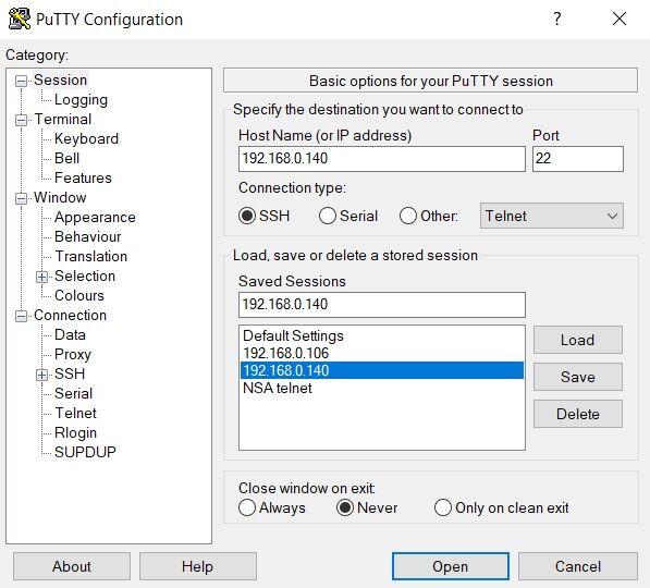

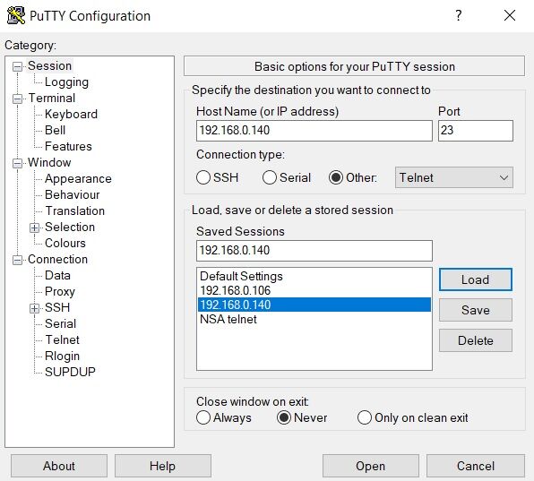

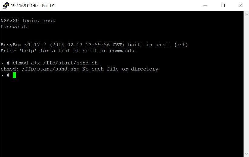

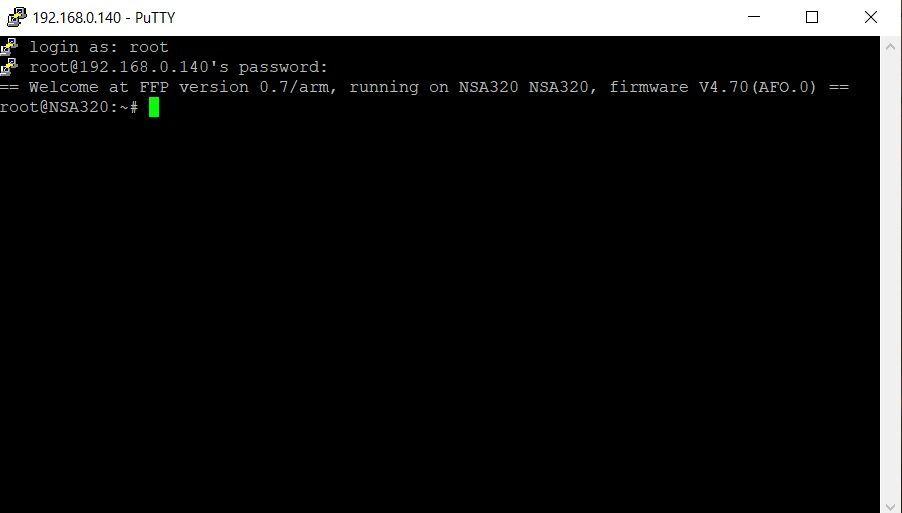

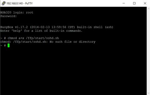

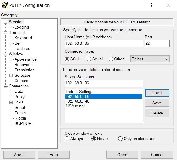

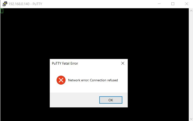

Bocs, tegnap már nem tudtam odafigyelni. A telnet már működik és működik a 4.7-es firmwarrel is. Viszont az SSH-t nem tudom elindítani az alábbi hibaüzenetet dobja. Ez alapján csinálom.
Tonyk
vagy
http://<nasip>/r41773,/adv,/cgi-bin/remote_help-cgi?type=backdoor
r41773 helyére pedig a jelenlegi fw.-ben szereplő karkaterek kellenek. Megnyitod a nas web-es oldalát és látni fogod mi szerepel ott. azt írd ebbe a linkbe

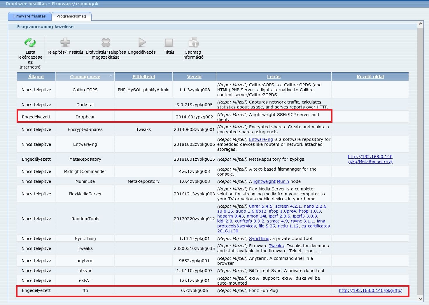

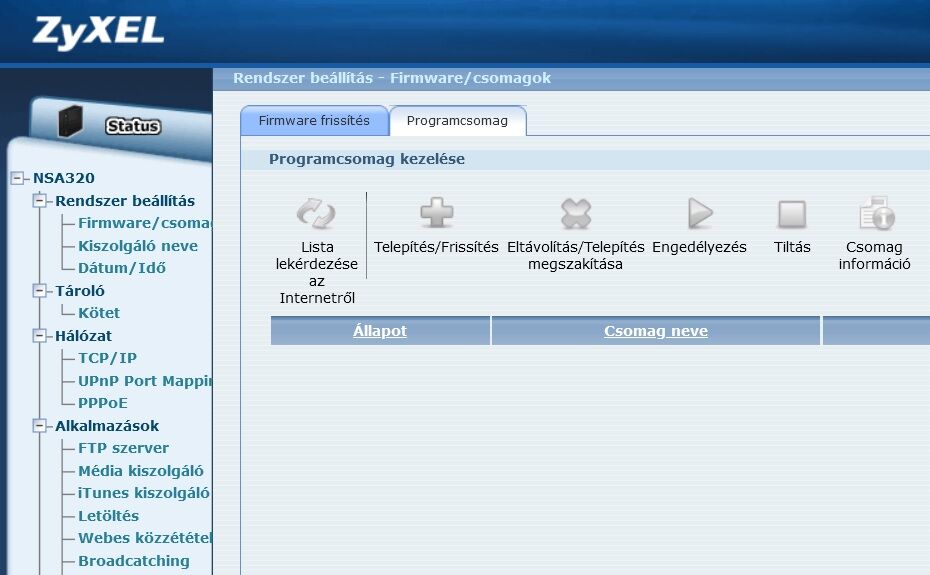

Láthatod, hogy reset előtt rengeteg dolog megjelent a csomag listában, de most semmi. Semmi mást nem csináltam mint reseteltem a nas-t.
Joshi

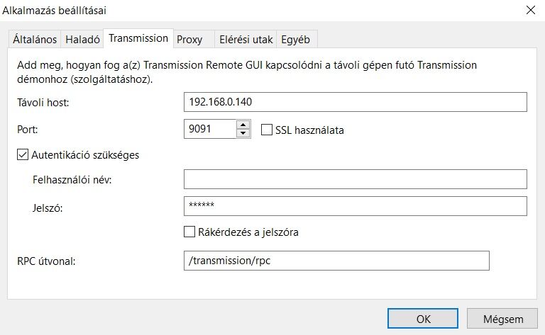

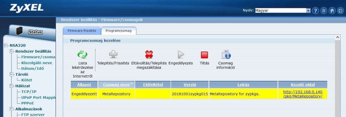

Így már települ, de valami nem kerek nálam. Tegnap reseteltem az NSA320 nasomat, és azóta a MetaRepository se úgy települ mint tegnap, csak egy ilyen lesz telepítés után. A Transmission is települ a második verzióddal, de a Gui-val nem tud csatlakozni. Mit rontottam el?
