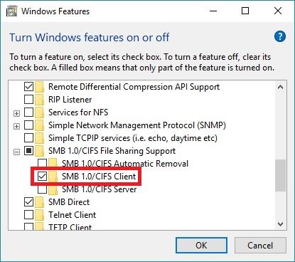

Közben sikerült kideríteni a hiba okát, íme:
A lényeg, hogy a frissítés kikapcsolhatja az SMB 1.0/CIFS Clinet szolgálatatást ami megakadályozza, hogy elérjük a Samba hálózaton lévő eszközöket.
Szóval nincs más dolgunk mint bemenni a control panel Turn windows features on or off menüpont alá, és visszakapcsolni a már fent említett szolgáltatást:
