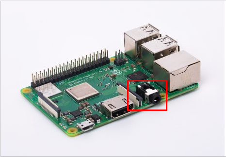

Akkor érdemes ventillátort venni bár amúgy is akartam venni. Nem hangos?
Murdock1981
bence092301 #33045 üzenetére
Csak bordával 53-55 fokos volt és plex transzkódolást nem bírta. 6centis 12 voltos venti 5 volton 40fok alatt tartja, transzkódóláskor 57 fokig megy fel.
rosejbli
bence092301 #33043 üzenetére
Simán ha raksz rá kis hűtőbordákat az elég kell legyen, de ha nem, lehet olyan házat venni hozzá, amihez van venti. Amit bekereteztél, az egy 3,5 jack.

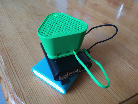

Kipróbáltam ezt a volumio-t a régi első generációs b+ raspberry-vel. Nem is rossz, a wifit csak kábelről tudtam beállítani, de most már megy minden. 4 perc mire bebootol és elindul a zenelejátszás.
A szerkezet pedig így néz ki:Lehet kéne hozzá kötni valami fizikai gombokat amivel minimum a hangerőt tudnám állítani.
