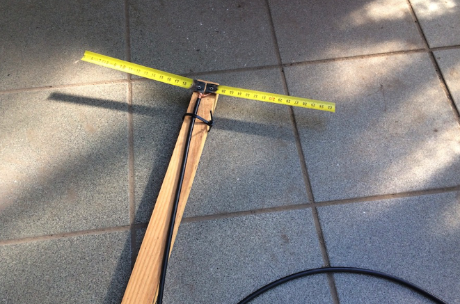

Első körben egy kis mérőszalagból eszkábált yagi antennát próbálj meg összedobni. -

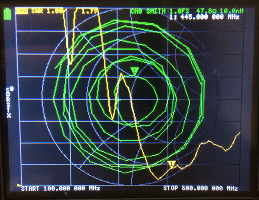

Ha még 1:1,5 az swr akkor is csak 3% megy vissza a végfokra,ami vastagon elhanyagolható.
Nem kérdezel hülyeséget, tanulni meg ha akarsz úgyis fogsz, legalább van akarat a fejlődésre ez tiszteletre méltó.
a gyári antennák sem tökéletesek,mivel nekem pl az ft60 pmr sávon melegszik, amatőrsávon meg nem,az antenna meg azthiszem 400-480MHz közé van tervezve,ha jó hűtése van a rádió végfokának akkor nincs nagy gond,max 4W kimenőböl lesz 2W a többi meg elmegy hő formájában. -

Ja, nem, bocs, nemtudom tiszta volt-e, de attól vagyok meglepődve, hogy ilyen jó értékeket produkál egy ilyen puruttya kis szerkezet is már.
Inkább azt akartam kérdezni a javítással, hogy az 50 ohm vagy az SWR-re gyúrjam? Tehát vagdossam-e tovább hogy pont a 446-on legyen a bukás, vagy inkább örüljek hogy ez így 48ohm és próbálkozzak vele így? (bao 888S)
Vaaagy tanuljak több amatőr tananyagot és akkor nem teszek fel ilyen hülye kérdéseket.
De tudtommal az ellenállás-eltérés is visszacsengést jelent, meg nem tudom, hogy mondjuk egy bao 888S-nek miket tud tolerálni az adója?
Azért gondolkodom, mert ha rámérek akár a gyári antennájára, nagyon vad értékeket kapok, de gondolom azért, mert az embert meg a kezét is beletervezik az ilyen gumirudikba? Én meg nem egy rendes földre ráerősítve mérem, hanem próbálom így-úgy fogni meg lógatni?Egyébként ja, köszi, majd megnézem, hogy mik azok, amiket mondtál, és hogy mik kellenek hozzá. Meg még egy 3-elemes yagit azért akarok csinálni.

Üdv! Az antenna topik bevezetőjére: én meg vagyok lepve, hogy egy ekkora tákolt béna fémdarab ilyen értékeket produkál (lásd kép)
A kábel 50ohm-os, krimpeltem rá kézzel-lábbal egy SMC csatit.
Még csipegetek majd rajta hogy hangolódjék, viszont az az SWR minimumérték az meg valami 38ohm-nál van, ez most így bár 1.0/1.7 SWR, de legalább közel 50 ohm. Nem tudom, hogy micsináljak vele vagy hogyan hozhatnék ki ennél jobbat?

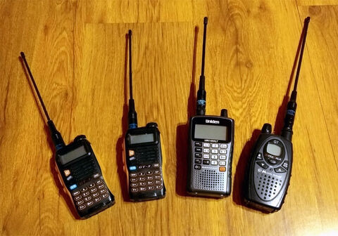

Egy kollégámat próbáltam ma elérni Újpesten (kb. 9km tőlem). Neki egy Motorola T50-ese van. Közvetlenül nem értük el egymást. A kerepesi papagájon keresztül viszont teljesen jól hallott engem. Én nem hallottam őt, mert 13km-re van az átjátszótól.
Aztán hallottam 6 körül valakit aki forgalmazott, de nagyon rosszul értettem, talán Zoli volt. -

Jól látom , hogy repsávos?
A Yaesu Ft2DE-ről mia vélemény?
Köszi,
Kicsirics77
Anytone 878 de abból is csak az amelyik a 3100mAh akkuval van,na azzal megvoltam elégedve minden tekintetben,érzékeny volt,szolnok külterületről mágnestalpassal meg 500mW kimenővel forgalmaztam átjátszón mobilban,kb mintha az ftm100 üzemelt volna,beállítás után pofon egyszerű a kezelése is mind analógon mind dmr hálózaton.
whbear
Kicsirics77 #1800 üzenetére
Az FT-70 üzemideje valóban elég gyenge. Most próbálgatom a TYT MD-2017-et és ez is nagyon gyorsan merül.
