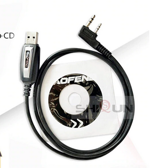

Kaptam egy Baofeng BF888s rádiót egy ismerősömtől (ez még hiányzott a gyűjteményből)
Sajnos az eredeti gyári frekikre van programozva, és nem tudom átírni sehogy sem. Van egy Profilic chipes kábelem, amivel az UV82-t és Wouxun rádiót is simán programozok, de ezt a BF888-at nem akarja vinni.
Folyton a "Radio refused to enter programming mode" üzenetet ad a Chirp. Próbáltam a gyári programozó szoftvert is, az sem olvassa a rádiót. A sejtésem szerint másik kábelre lesz szükségem, de kíváncsi vagyok a véleményetekre.Köszi!

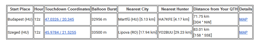

Neked "áll a zászló".. a radisondy predict szerint a délire:
Start Place Hour Touchdown Coordinates Balloon Burst Nearest City Nearest Hunter Distance from Your QTH Details Budapest (HU)12z47.0574 / 20.167532953 mRákóczifalva (HU) [5.95 km]HA7KFE [10.49 km]84.64 km
[300 ° WNW]MAP -
