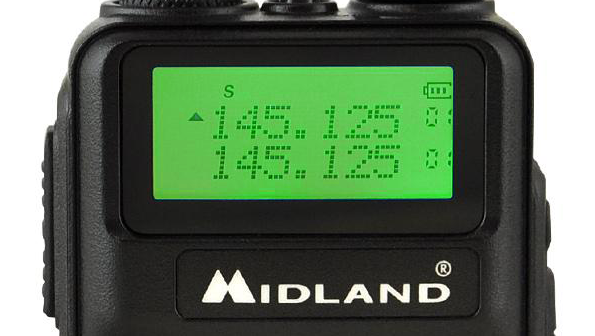

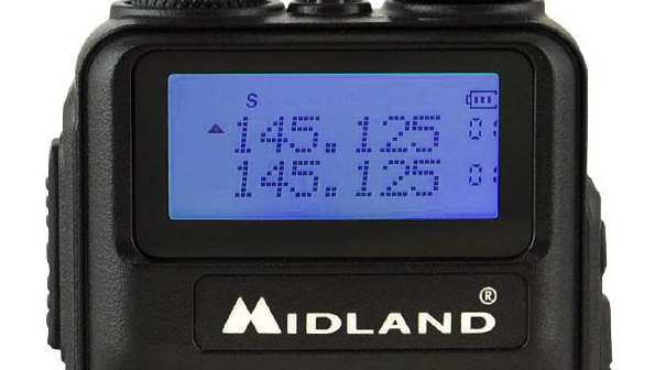

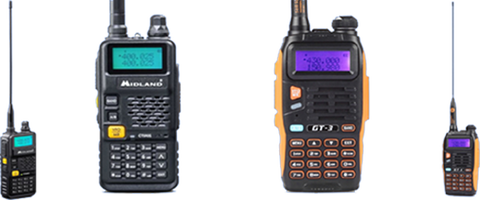

Na szóval, Midland CT590S vs. Baofeng GT3 Mark II néhány óra tapasztalata után.
Anyaghasználatot tekintve sosem volt problémám a Baofeng-el se, bár a sárga rész színében anno a kézhezvétel után egy kicsit csalódtam, mert nem pont olyan volt mint a netes képeken. Tapintásra a Midland mintha kicsit érdesebb lenne, ami jól jöhet nagy melegben, ha esetleg izzad az ember tenyere. Méretre szinte teljesen azonosak, de a Midland szögletesebb formájú, amit én jobban szeretek mint a lekerekített íveket, és a színezése is szolidabb, lévén 95%-ban fekete.
Bekapcsolás után ami elsőre szembeötlött, a Midland világítása sokkal erőteljesebb, élénkebb, és egyenletesebb mint a Baofeng-é. Utóbbi billentyűzetvilágítása narancs színű, és sokkal inkább csak élvilágítás a gombok körül, mert a feliratokon sokkal kevésbé jön át a fény. A Midland billentyűzetén nincs élvilágítás, ott csak a feliratok világítanak a gombokon, erőteljes fehér színben. A kijelző itt is három színben világít, de jóval erősebben mint a Baofeng-en, és a fény is egyenletes, még a kínai rádión azért kicsit foltos, látni a két oldalt lévő fényforrás helyét.
A fentebbi képen látott sárga színű kijelzővilágítás szerencsére csak valami internetes agyrém, a valóságban három színt tud a rádió, a saját elnevezései szerint égszínkék (skyblue), zöld (green), és lila (purple), bár utóbbi igazából szerintem inkább kék mint lila.
A hang minőségével sosem volt gond a Baofeng-nél sem, méretéhez képest kellően "öblös", tiszta, szóval rendben van. Ugyanezt hozza a Midland is, viszont hangerőben ez szerintem kb. másfélszeresét tudja mint a Baofeng, szóval hangosabb. Nem hiszem, hogy sokan használnák, de az FM rádió viszont nagyon szépen szól a Midland-en, még Baofeng-en az kicsit olyan "Sokol" feelinget hozott.
Napközben elég sokat autózom, és tudtam egy helyet Pesten, ahol egy 500 méteres szakaszon a Baofeng zajzára kivétel nélkül mindig megadta magát, kioldott, és ment a sistergés amíg el nem hagytam azt a szakaszt. A Midland ott is állta a sarat, még 1-es fokozatban sem nyitogatott.
Ami nagyobb hátrányt tapasztaltam így hirtelen, hogy a CHIRP nem ismeri fel a Midland-et, szóval csak kézzel tudom programozni. Mondjuk nem ért váratlanul, mert tegnap már ennek is utána néztem, és nem találtam a támogatott eszközök közt, de a PMR csatikat és az általam hallgatni szokott 20-30 egyéb csatornát nem volt nagy meló felvinni így sem.
Annyit még tudni kell, hogy megvételkor a rádió csak az amatőrsávon üzemelt, de szerencsére a kinyitása könnyű volt, és most már tudja a teljes gyári spektrumot, vagyis a VHF 136-174Mhz és az UHF 400-480Mhz tartományt, vételben és adásban is.
A két rádió menüje nagyjából ugyanolyan, lényegében ugyanazokat a funkciókat tudja. Próbáltam még a memorizált csatornák szkennelését, ebben a Baofeng elég magasan verte a Midland-et, ránézésre közel kétszer gyorsabb lehet.
Mindent összevetve nem bántam meg, hogy megvettem a Midland-et, tetszik a rádió, végre van egy minőségibb darabom is, ráadásul jó áron. Így hirtelen ennyi, majd ha lesz összevethető tapasztalatom adásban is a Baofeng-el, akkor leírom azt is.
