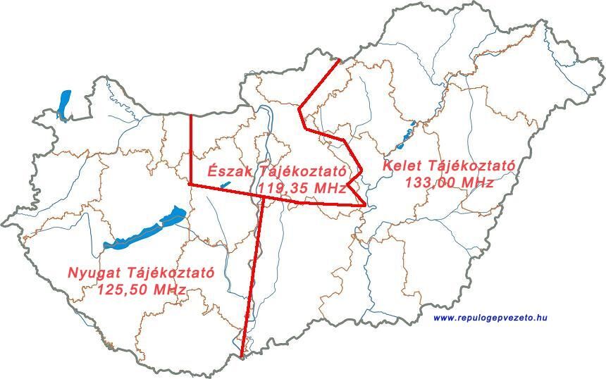

Ez a neve a csatornának, hogy tájékoztató, és ez három frekvencián megy az országban. Ha hívják a pilóták, akkor is azt mondják, hogy "Hotel Alfa Bravo Charlie a Tájékoztatónak..."
A kép forrása: http://repulogepvezeto.hu

Debrecenben is van repülőtér, akkor biztos ott is kell lennie, csak a frekvenciáját nem tudom.
"Észak / Kelet " alatt mit értesz? Erre felé adnak vagy éppen onnan, mit és milyen frekvencián?

Egyébként igen, én ~30km-re lakom Ferihegytől légvonalban, de itt sem lehet már fogni. Kézi scannerrel csak Pest keleti részén szoktam hallani, VIII, IX, XIV, XV. kerületekben már bejön. Ferihegy torony a 118.100MHz-en dettó. Persze ezeket nem adják túl nagy teljesítménnyel, mert minek, hisz a repülőgépek felé akadálymentes az éter.
Mondjuk érdekes mód viszont a Budapest ACC-t és a Észak / Kelet tájékoztatót jól hallom.

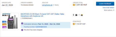

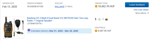

Beniii06 #1342 üzenetére
Elnéztem, már szerkeszteni nem tudom, "Priority Direct Mail" a pontos neve a szállítási módnak. A rádió nem teljesen olyan mint a képeken(gondolok itt a kijelzőre és az antenna végére - lekerekített és nincs éle/nem henger alakú), ugyanúgy néz ki, mint egy uv-5r, csak a felirat az alján bf-8hp, illetve a hangszóró rács az megegyezik a képen látottakkal. Az akkumulátora is standard 1800 mAh-s és így kb mindenben megegyezik a gyártó oldalon lévővel.
Ha látsz olyat, hogy 2100 mAh-s akkus, az is eredeti, csak az pofung gyártmány, de attól még tri-power az is, csak abból sok videóban selejtesnek láttam(a high power állásban nem tudott adni) + annak fehér doboza van, az enyémnek sima uv-5r szerű, barna karton doboz.
