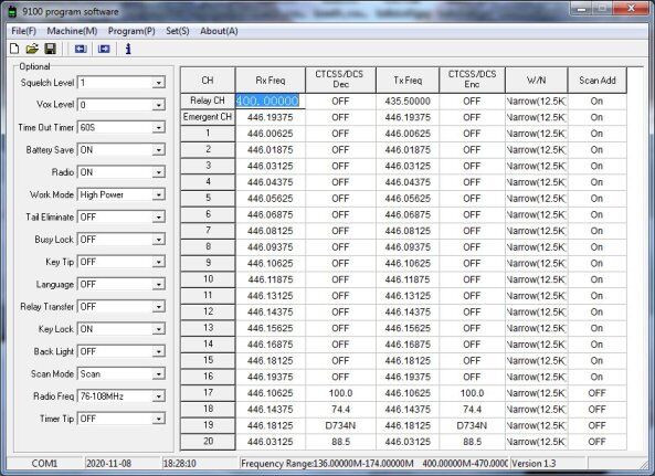

A baofenget ha van kábeled oda programozod ahová szeretnéd,jó eséllyel tud 3-4W kimenőt produkálni ami kb 5km nyílt terepen biztonságosan,városban ez pár 100 méter, motorola csak pmr frekit tud és csak 0,5W teljesítménnyel nyílt terepen ez is elég 1-2km de városban 100m kb.

Ez a “programozás” dolog ha teljesen manuálisan csinálod annyit tesz, hogy frekvenciákat beírsz egy táblázatba egy programban és lemented a rádióra. Ha nem manuálisan csinálod akkor letöltesz egy listát és azt mented a rádióra. Szóval ne gondolkozz semmi komolyabb dologban.

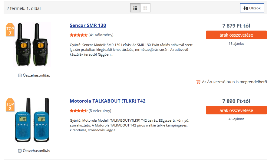

Jaja, én is inkább rááldoznám azt a 8000Ft-ot a Motorola-ra.

Gyereknek én is inkább valami motorolát néznék. Baot elállítanák az tuti.
zolikaDB #2212 üzenetére
Hát az 6000Ft, plusz 1000Ft a kábel, vagyis összesen 7000Ft a keret, ami elég minimál. Azért esetleg Retevis RT628 vagy RETEVIS RT388, vagy itthonról ezek. Itt egy kép is, ha esetleg változna közben az árukereső felhozatala. Ezek tényleg gyerekjáték kategóriák, vagyis ezekhez képest a Baofeng mindenképp nagyobb tudású, de azzal nem úszod meg a programozást.

Intruder2k5 #2211 üzenetére
20$/pár!
A Baofeng is az alatt van. -
zolikaDB #2210 üzenetére
Mert zavarhatsz vele másokat, akik legálisan használják az adott frekit a környéken. Akár taxisok, tömegközelekedés, rádióamatőrök, biztonsági szolgálatok, egyebek. De a magam részéről én a gyerekeknek játszani előbb vennék egy pár PMR rádiót, mint VHF/UHF sávos programozható rádiót.
A kábel szerintem 1000-1500Ft körül van. A 20USD-t per/darab érted, vagy a párra?
zolikaDB #2207 üzenetére
Ahogy Intruder írja, vagy igen vagy nem, de nem tudni, hogy mire van gyárilag beállítva. Akárhogy is van beállítva, a tapasztalatok szerint egyáltalán nem a sztenderd PMR sávokban, amin kívül engedély nélkül nem lehet forgalmazni. Sajnos "kell" a kábel, de felteszed a programot, rádugod a kábelt, felismeri, és max. percek kérdése hogy beállítasz mindent. Még kézzel sem kell beírni a PMR frekvenciákat, előre beállított frekvencialistákat le lehet tölteni a chirp-en belül. Szóval tartani nem kell tőle, és össz-vissz egyszer kell megcsinálni.
De, előfordulhat, hogy az alap frekvencia mindkét rádió esetén azonos lesz bekapcsoláskor, de az szinte biztos, hogy nem a PMR sávban. Ergo mindenképp programozni kell, hogy az engedély nélkül legálisan használható 16 csatorna elérhető legyen benne.
Egyébként nem bonyolult programozni (CHIRP), miután feltelepíted a kábel driverét, elindítod a programot amivel eléred a rádió memóriáját, és onnantól kb. mintha egy excel táblát töltenél ki, mind a 16 csatornához beírod a frekvenciákat, mented, kész.
Ha mindenképp el akarod kerülni a programozást, akkor neked PMR rádió kell, azt bekapcsolod és már beszélhetsz is vele.
