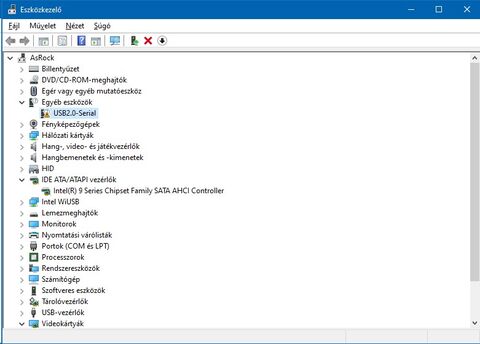

farkas-j

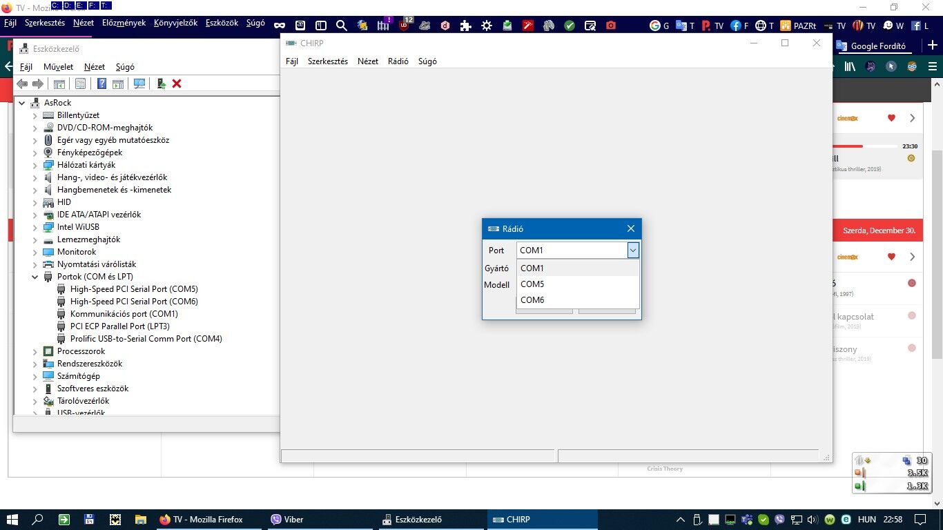

Köszönöm mindenkinek a segítséget! Mivel minden utolsó kísérlet általában sikerrel jár, így nem adtam fel. Feltettem a Win10 laptopomra is a kábel drivert, és láss csodát ott simán működik. Ráment a kísérletezésre a fél éjszakám. reggel jutottam arra, hogy a laptopomon is kipróbálom.
A kábelt a rádióval adták gyári Baofeng. Fel is programoztam a PMR csatornákat és jól is működnek.
Lenne azért néhány kérdésem. A 9100-as szoftvert használtam, mert szimpatikusabb a kezelőfelülete.
- A Squelch level beállításnál minél magasabb a szám, annál kisebb jelszintnél is képes nyitni a zajzár?
- A Vox level-nél is minél magasabb a szám annál kisebb hangerőnél kellene adásra kapcsolni? (Sajnos nem sok különbséget tapasztaltam.)
- A Time out timer mire szolgál, mit időzít? Max adásidő?
- A Battery save-et hogy értelmezzem mit csinál? Gyengülő akkunál kikapcsol a rádió?
- A Tail eliminate mire szolgál?
- A Busy lock mire való?
- A Scan mode-nál három opció van. A Time, Carry, Scan. Ezt hogyan kell értelmezni?
- A Timer tip a készülék automatikus kikapcsolásának időzítésére szolgál?
Előre is köszönöm a segítséget, és mindenkinek boldog(abb) új évet kívánok! -

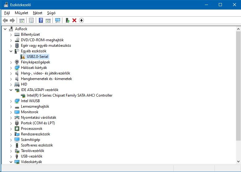

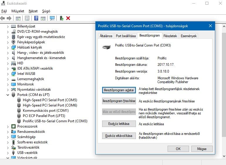

Beniii06
farkas-j #2319 üzenetére
A programozókábelt azt külön vetted vagy adták hozzá? Azért kérdezem, mert abban sem mindegy milyen chip van, illetve lehet hibás is.
Én ilyet vettem a rádiómhoz, elsőre sikerült a drivert felrakni az általam linkelt leírással, működik Bao-val és Baojie-val is gond nélkül. Nekem gyanús az a programozó kábel, hibás vagy nagyon gagyi chip van benne.
Amit még megpróbálnék az egy Linux Lite, ott nem kell drivert telepíteni, csak engedélyezni a tty módot a felhasználónak és a CHIRP látja is a rádiót a megfelelő tty port kiválasztása után. (linux alatt a com=tty port megfelelője)
Ha nem akarod telepíteni Live rendszerről bootolva is mennie kell egy pendrive-ról, csak a gépedben legyen X64-es CPU, egyébként xubuntu 18.04 LTS 32bites CPU-ra a javaslatom, mint alternatíva, ugyanúgy működik rádió programozás szempontjából.

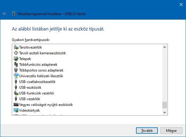

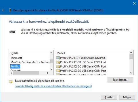

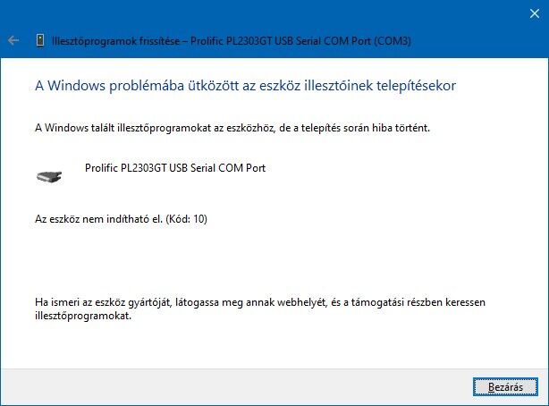

Simán lehet hogy csak uv-82-ként fogja a program felismerni,sajnos ezek a kínai vackok ilyenek,a prolific meg felment rendesen mert ott van a com4 porton,esetleg másik usb aljzat vagy próbálkozz azzal is hogy másik tipust választassz a legördülő menüből mikor a készüléket kiválasztod.
farkas-j
Beniii06 #2318 üzenetére
Ugyanígy csináltam de nem lett jó. Kipróbáltam a leírás által javasolt 3.2.0.0 verziót de azt nem fogadta el. Felraktam a 3.8.18.0 verziót azzal látszólag rendben van. Sajnos még így sem látja a CHIRP a portot.
Komolyan ki vagyok már akadva, mert a fél délutánt és az estét ezzel a sz@r@kodással töltöttem és nincs eredmény. Van két "jó" rádióm, csak használni nem tudom őket. -
farkas-j
Kicsirics77 #2315 üzenetére
farkas-j
doberman
Kicsirics77 #2312 üzenetére
[Prolific driver WHQL] nálam win10 alatt jól működik.
farkas-j

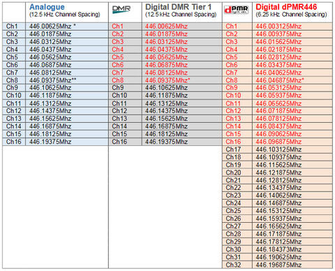

Oké, persze , ezt értem, hogy kell egy vivő ,amit modullálnak , hogy tudjon információt hordozni és annak aplitudóját , frekvenciáját vagy a fázisszögét változtatják vagy elnyomják az am egyik oldalát stb... Az is tiszta, hogy csak közérthető nyelven és nem titkosított jelekkel, kódokkal stb.. lehet kommunikálni.
A kérdés, akkor viszont az lenne , hogy ezek a pmr rádiók frekvencia modulációt használnak és ezt demodulálják vételben vagy fázismodulált vivőt használnak, esetleg ide akartál kilyukadni ? Én ennyire nem értek hozzá ... ill , amikor ezt írtad: " Örömmel látom hogy te is írod a Motorola modulációt. Mikor én írtam róla a személyes tapasztalatomat és a forgalmazó véleményét nem kicsit néztek tudatlannak ezen fórumon." , akkor pontosan mire gondoltál , szerinted mi lehet a különbség ezekben a kis fm-es adóvevőkben? Érdekel engem is. Én nem nagyon értek hozzá csak használom , de azért kíváncsi vagyok. Köszi -
Kicsirics77
Rh sávon nemtudok digitális fóniát,sajnos amivel lehetne forgalmazni készülék az több mint 500k magyar forint,egyébként nyilván terjedésfüggő lenne,10méteren lenne értelme kipróbálni mondjuk 28500kHz c4fm.
Dmr nem fekszik próbáltam de eddig nem igazán fogott meg a dolog. -
whbear
Bucek01 #2306 üzenetére
Analóg technológia esetén hangkódolás = moduláció. Az az eljárás ahogyan a hangfrekvenciás jelet ráültetik a vivőhullámra. A vivő amplitúdóját és frekvenciáját (fázisát) lehet módosítani .
Ezeket több felé módon lehet kivitelezni hogy a rendelkezesre álló spektrumot ideálisan kihasználjuk . Pl SSB , digitális QAM stb.
A titkosítás vagy sávfordítás az más és amatőr viszonylatban tilos. PMR esetén is tilos a titkosítás. (Encryption) -

Bár nem tőlem kérdezted , de írok én is , mert használom. Digit módokból , ahogy én látom , bár csak pár hónapos tapasztalat.
RH sávokon van egy halom digit mód , de , ami igazán megy és nekem tetszik is az FT8 és az FT4 , én úgy veszem észre itt vannak a legtöbben , használnak mást is , de én azt baromi lassúnak találtam. SAjnos , ami nekem tetszene igazán ( PSK) azt már nem nagyon hallani. SSTV-t szoktam még hallani/látni rendszeresen 14230-on.
Nekem ennyi tapasztalatom van. Kicsirics-nek azért ennél jóval több.
