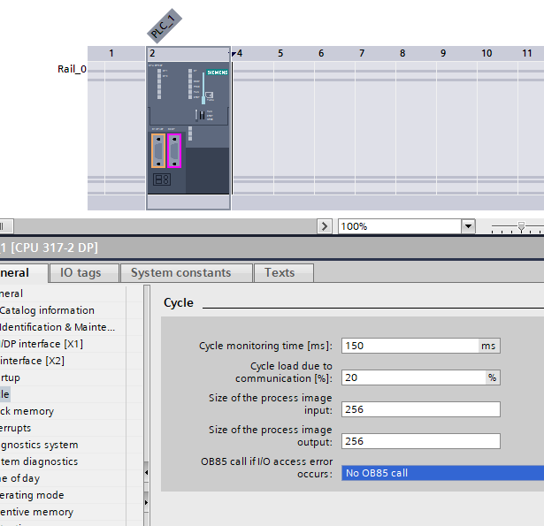

Steve_Brown
Tomika86 #9010 üzenetére
Attól is függhet, hogy a CPU tud-e olyan kommunikációt a CP kártyán, nem csak a standard TCP-IP üzeneteket képes küldeni/fogadni.
Illetve a CP kártyán is lehet valamilyen beállítás, hogy csak valamilyen aláírt üzeneteket fogad el.
+ a Process Image mérete is számottevő. Ha 512-es Process Imaget tud a CPU akkor jó lehet mert alapértelmezetten a 25X. címre kerül a CP kártya. Ha beviszed a címének kezdését, hogy beleférjen úgy is működhet.

Tomika86
Steve_Brown #9007 üzenetére
De tudja, ha csinálnak gsd fájlt ami s7-300-hoz tartozik akkor tudja.
Egyébként a következő a gond:
CP343 lévén ami a telegrammnál megvan adva IO tartomány az a CP kártya memóriatartományában van. A CPU esetén hiába olvasom azt a tartományt, nem az.
A megoldás az lehetne, hogy a PNIO_SEND és PNIO_RECV blokkokkal a CP kártya megadott memória tartományát másolom DB-be és DB-ből olvasok.
Így DB-be érkezne a telegramm és a DB-ből tudnék a telegramba is írni.
Amit szeretnék egy motornál csak megadott fordulatszám és nyomatékkorlát beállítás.
Ez menne is simán, minden speciális blokk nélkül (SINA_SPEED telegram 1-et tud, S210 meg telegram 1-et nem)
Viszont kettő motorral kellene pozició szabályozást csinálnom. Na ezzel nem cseszném el az időmet (van SINA_POS blokk, de az a fent írt DB-ből nem tudna adatot venni és annak átadni)
A legegyszerűbb az lesz, hogy PN/DP CPU-ra váltok és annál nem kell másolgatnom. -
