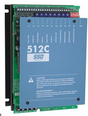

Olyan átalakítót keresek ami AC bemenetet fogad (27V AC van) és DC 24V 12A-ert tud.
Egyik gépünkben leválasztó trafó van aminek van 230V és 27V szekunder tekercse és gyárilag a 27V-ból volt a 24V előállítva a PLC-nek és minden egyébnek, de tönkrement.Most jelenleg a 230V szekunderen van egy sima Siemens 24V 5A tápegység

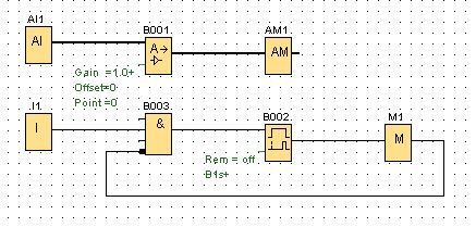

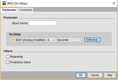

Szia attrax!
A hatos LOGO!-ban a bemenetet egy "Analog amplifier"-re (erősítőre) kell kötni, ennek a kimenete - indirekt módon - pedig beállítható referenciaként az időzítő(k)nek. Az alábbiakban látható egy példa:
A B001 erősítő kezeli az analóg bemenetet, az erről beállítani kívánt időzítő a B002. Duplaklikk a timerre, megjelenik a paraméterablaka.
Itt katt a "Reference" gombra, a megjelenő baloldali legördülő menüből ki kell választani az erősítőt, mint referenciaforrást, a jobboldali listából pedig az időalapot. Ezzel kész is.Az időzítő ilyen jellegű programozásával pedig kapsz egy olyan ütemadót, ami a potenciométerrel beállított időnként ad egy rövid (egy ciklusidőnyi) impulzust.
Sok sikert a megvalósításhoz!

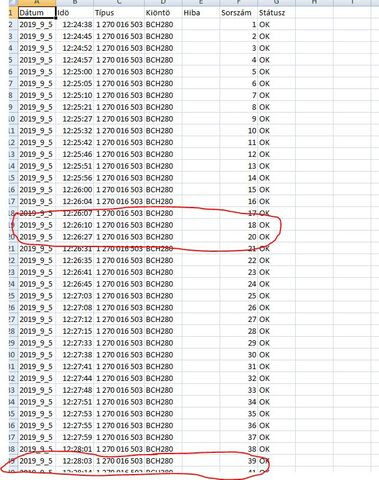

spkkill #7772 üzenetére
Néztem ezt az oldalt, csak a leírás alapján nem voltam biztos benne hogy ezzel meg tudom oldani.
Kaptam egy mintafájlt, ami egy hasonló gépen készült, de más típusú PLC-vel. Ez 116 KB, a starter kit plc numkanemoriájába nem fér el ennyi adat egyben.
Siemens SD kártyám jelenleg nincs. A linkelt oldalon található megoldáshoz mindenképpen kellene SD kártya és a SIMATIC Automation Tool program, ami úgy tűnik szintén fizetős.Ezért kérdeztem, nincs-e egyszerűbb megoldás, esetleg valaki találkozott-e már ezzel a problémával, és hogyan sikerült megoldani?
Ezt a blokkot találtam korábban egy Siemenses fórumon, ez jó megoldásnak tűnt, egy Filezilla kell fusson a szerveren, és közvetlenül ott hozza létre a fájlt. Ha létrehozta, lehet hozzáadni adatokat.
Meg is írtam egy tesztprogramot a starter kit-re, létrehoztam egy fájlt, a fájlnév az aktuális dátum, megcsináltam a fejlécet, és elkezdtem feltölteni adatokkal. Tesztelésképpen a dátumon és időn kívül a többi adat nem változott, csak a sorszám, amit minden sornál növeltem eggyel. Jónak is tűnt a dolog, de néha nem adja hozzá a sort, kimarad egy (vagy több) sorszám, tehát vesztek adatot. Nem tudtam kiszűrni mi okozza, ekkor írtam ide a fórumba, hátha van jobb megoldás.

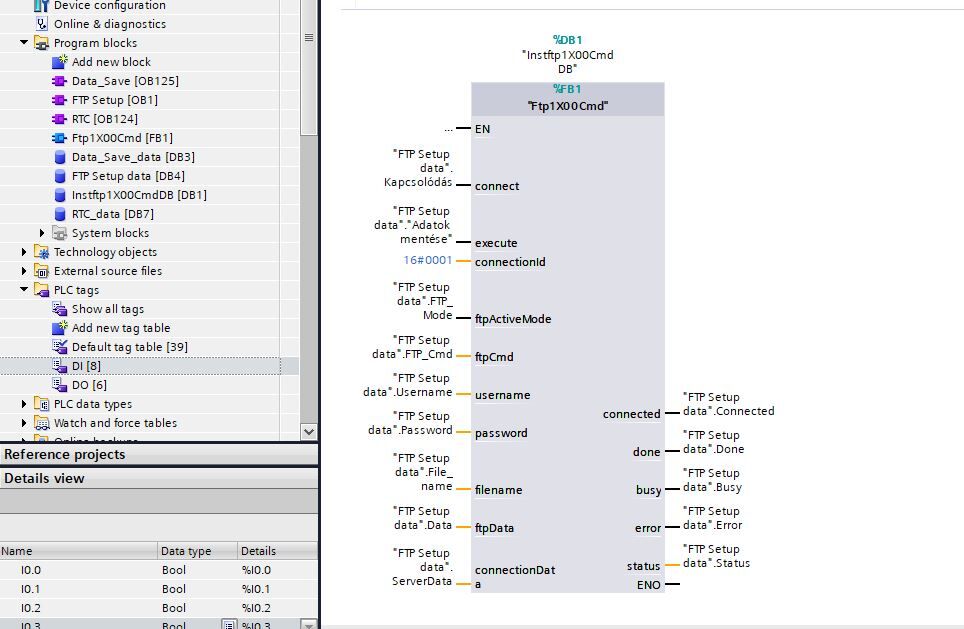

spkkill
Ajánlom figyelmedbe a következő oldalt:
Process Data Acquisition and Monitoring with the SIMATIC S7-1200 (Data Logging) -
BG*
A következő feladatot kellene megoldanom S7-1200-al, TIA portal-al:
Adott egy már kész, működő gép, S7 1200 PLC, KTP700 Basic HMI, TIA Portal V14 Basic.
A gépen elkészült darabokról kellene naponta egy csv fájlba menteni az adatokat egy szerverre a következőképpen:Dátum; Idő; Típus; Sorszám; Státusz.
Naponta k.b. 5000 db készülhet.Hogyan lehetne ezt a legegyszerűbben megoldani?
BG*
Siemens S7-1200 PLC-vel, (TIA portal V14) hogyan tudok legegyszerűbben adatokat menteni (a program data blokkjában található adatok, dátum és idő szerint)
szerverre, mondjuk CSV-ben?
Ha helyben szeretnék adatot menteni, csak a PLC-be rakott SD kártyára lehet? (Ami cak Siemens lehet?) -

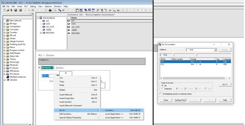

Szirty

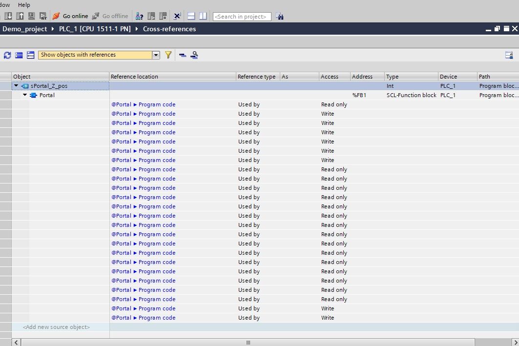

Tomika86 #7761 üzenetére
Be is írhatod, de ahogy spkkill írta változón jobb katt is működik ha azt akarod megnézni hogy egyott cím hol szerepel még (vagy Ctr-Alt-Q én ezt használom, gyorsabb).
Beírhatsz nem teljes DB címet is a go to location ablakba.
Pl. ha azt írod be hogy DBX6.0 akkor felhozza az összes olyan DB-t amelyiket a program ezen a címen szólítja meg.
De vigyázni kell, mert mivel ez a keresztreferencia szerint keres, az indirekt, vagy a nem teljes DB címmel címzett változót nem fogja megtalálni (mivel ezek konkrét címe futás közben derül ki).A teljesebb kép kedvéért olvasd el ezt a hozzászólást is!
Továbbá a keresett címeket táblázat formájában is böngészheted a keresztref. tábla megjelenítésével megfelelő filterek beállításával (a kattintás onnan is a hivatkozáshoz repít).

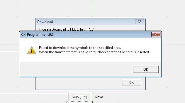

crucified

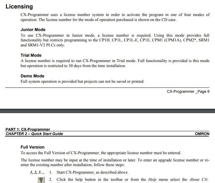

Sziasztok, Omron Cx-Programmer 9.70-es Junior Licence programot használok ami hivatalos természetesen.
Egy Omron CQM1H CPU51-es CPU-t szeretnék elérni, de nincs a PLC típus listában ez a CPU család.
Ezt csak Cx-Programmer Pro-val tudom elérni, vagy van erre más lehetőség is?
Köszönöm előre is.
Üdv.
spkkill

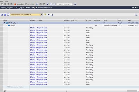

Tomika86 #7759 üzenetére
Classic Step7-ben a változóra jobb klikkel a "Go to location"-el tudod megtalálni a változót irás/olvasási helyeit.
Szoktunk random változókra kattintani,majd utánabeírni azt amire valójában kíváncsiak vagyunk.
Tia-ban a változora kattintasz és nyomsz egy F11-et és kilistázza a keresztreferenciákat.
Természetesen az indirekt műveleteket egyik sem fog megbírkozni,tehát a DB1.DBX10.0-ra csak akkor lesz találat,ha nem indirekt módon címezték. -

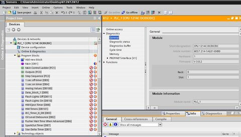

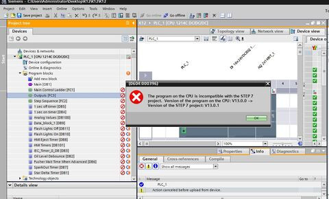

crucified

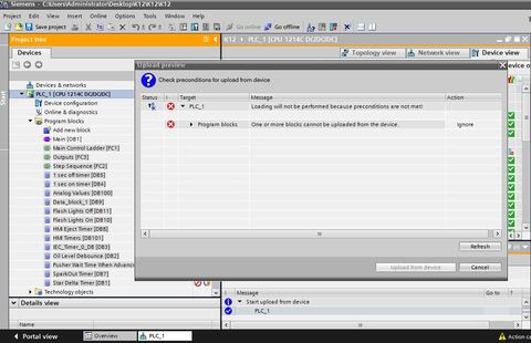

Sziasztok, adott egy S7-1200 CPU ( 1214C DC/DC/DC ), egy SM 1223 DC/RLY és egy SM1223 AQ analóg kártya.
Megvan a konfiguráció, on-line kapcsolat is működik, de amikor be akarom olvasni a programot azt mondja nem megy, mert a CPU-n TIA V13.0.0-val szerepel a program, az én laptomon meg TIA V13.0.1 megy, ezért fityiszt nekem. Látom az összes blokkot egyébként.
Elvileg lefele kompatibilisnek kellene lennie ugye, tehát nem értem. Mit tudok tenni?
Az analóg kimeneten egy DC vezérlő kártyán ( 4-es kép ) keresztül meghajt egy DC villanymotort, melynek fordulatát a HMI-ről tudják szabályozni. Ezt a funkciót egyébként egy sima potméterrel is át tudom hidalni ha jól gondolom?
Ennek a működése érdekelne, ezért akarom megnézni a programban.
Köszönöm és üdv
