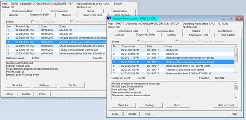

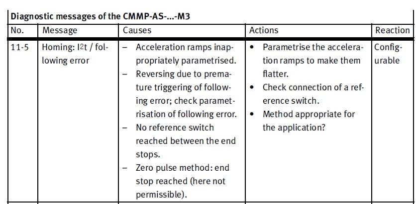

CPU Diagnostic Buffer-be ezt a hibakódot kapom: 16#3942, ami ha jól értelmezem külső modullal van probléma, ezek a FESTO SERVO vezérlők, amelyekkel van a probléma. (Input Address: 2043)
FESTO SERVOK (CMMP_AS) nem értem a működésüket, egyszer jó egyszer nem, most megy, holnap nem biztos, szerintem ezek a legrosszabb hibák, mikor nem tudod mi lehet
Meghívja az OB82-őt, ez eddig rendben van.
OB82: meghívja az FB49-et (SFM FB).
Erről tudtok valamit mondani, vagy innen ki lehet deríteni valamit?
Előre is köszi.

molntomi
aboutterms #6970 üzenetére
Festo honlapjáról töltöttem le hozzá software-t, remélem ezzel akkor nem lesz baj. Amit észrevettem, hogy a véghelyzetig lemegy és utána dobja el magát, gondolom valamelyik paraméter lehet a gáz, vagy mechanikusan szorul.
Festo Configuration Tool. -

molntomi #6969 üzenetére
Konkrétan ezzel még én sem, de hamarosan lesz egy project amiben 4 is van (X, Y, Z és egy független tengely).
Más szervókkal van tapasztalatom, ami itt vagy segít, vagy nem. leírom szerintem mi lehet.A following error ún. "követési hiba".
Ez azt jelenti, hogy a hajtás számított (belső pozíció generátora által előállított) pozíciója és a mért (valós) pozíciója egy (paraméterekben) meghatározott mértéknél jobban eltér egymástól.
Magyarán a tengely nem pontosan ott van ahol lennie kellene az adott időpillanatban.Az üzenet magyarázata ad is néhány tippet arra hogy ennek mi lehet az oka. Nem akarom mindet magyarázni, nyilván magad is érted a szöveget.
De a leggykoribb ok a nagy túlterhelés. Pl. túl rövid rámpa. A hajtás nem képes követni azt a sebességet, vagy gyorsulási mértéket a mozgatott tömeggel amit előírnak a paraméterek.
Ha a hiba már régóta működő gépnél jelentkezik amihez nem nyúltak akkor mechanikai szorulás is okozhatja. Sokszor a követési hiba hamarabb jön mint egy túláram vagy túlterhelés jelzés. Főleg ha a pozíció ablak szigorúra van beállítva (ami a követési hiba toleranciája). -
aboutterms
Konkret választ nem tudok (valószínű valamelyik paraméter nem kerek neki a home metódusban, esetleg követési hibája van, vagy probald meg tuningolni ha engedi), viszont nekem a Festo szervoval volt olyan szívásom, hogy régi volt a szoftver amit kaptam hozzá CD-n, és amiatt nem lehetett beállítani normálisan a tengelyt (konkretan a féket a szervón).
Ugyanazt a konfigot újabb szoftverrel letöltve tökéletesen működött!
Szóval ha minden jónak tűnik amúgy, akkor érdemes ezt is megnézni! -

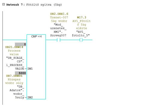

ghoul_
molntomi #6959 üzenetére
Egy gyors kókány megoldás jutott az eszembe, csak a teszt kedvéért.
Mikor már közelít az elvárt súly végéhez, a szelepet próbáld meg egy tact flag (vagy timer ) segítségével vezérelni. Ilyenkor olyan mintha darabosan engedné a cuccot, lehet jobban tudod szabályozni az adagot.

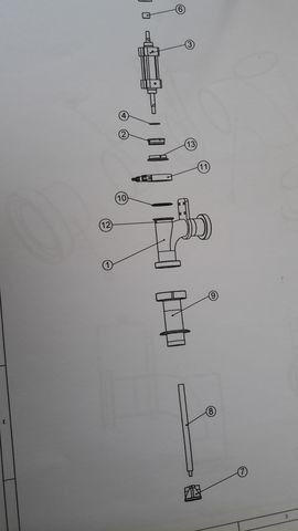

nincs erre esetleg valamilyen mérleg paraméter?ha jól látom,a robbantott ábrán láthatólag az üléktömítés a cső végére zár, akkor plusz termék nem lehet. (elvileg)

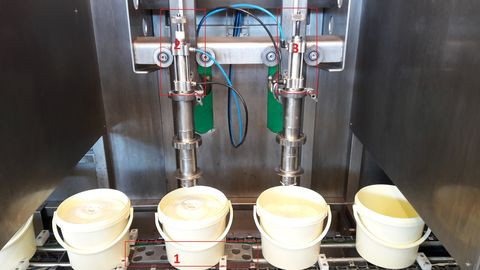

molntomi
byte-by #6956 üzenetére
Szia
A töltőgép élelmiszeripari töltőgép (mustár, majonéz), nem darabos terméket töltünk vele.
Alábbi képen látható a töltőtér:1. Mérleg cella
2. Főtöltő
3. Előtöltő- Két töltőszáron tölt, van egy előtöltő, amely időre tölt, ennek a sebességét a kezelőfelületen állítja a kezelő, független a mérlegtől.
- A főtöltőszár alatt található a mérlegcella, itt történne a súlyra töltés.
- A két töltőszárat Festo Servo motorok mozgatják.
Hasonló gép nincs, a gyártó megszűnt, így szakmai támogatás sincs hozzá.
Nekem a gondom, amit leírtam már, hogy ha 5000 az elvárt érték miért dolgozik még rá, mérleg lenne rosszul kalibrálva?
A látottak alapján, mintha a feldolgozó egység nem tudná követni a töltést.
Töltés idejét ha változtatom, akkor se oldódik meg a probléma.- Mérlegcella: pw15ah/20 hbm
- Feldolgozó: Siwarex CS - 7MH4910-0AA01Töltőszárba még maradna annyi termék?? Nem hiszem
Töltőszár felépítése: -

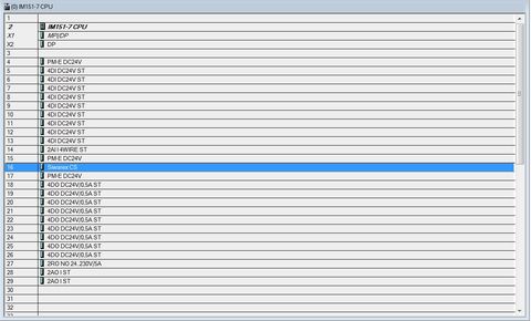

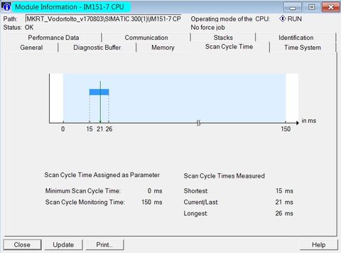

Siemens PLC-s kérdésem lenne, pontosabban SIWAREX CS modullal kapcsolatban.
PLC: IM151-7 CPU (S7-300)
Nagyon röviden: Töltőgépről van szó, töltőszelepet a mérleg vezérli, ha eléri a kívánt súlyt a töltőszelep bezár.
A gond, hogy például 5000 grammnál, plusz 150 grammot mér még rá. Ha 4500 grammot állítok be akkor is 100-150g. Mindig van súly szorás, a gépet nem lehet pontosan beállítani.
A gépen található siemenses kijelző, gramm érték kiíratásánál látni, mintha nem tudná követni a mérleget.
A PLC programban viszont monitorozásnál én azt látom, hogy megfelelően veszi el a bitet.
Egyszerűen nem értem, honnan jön ekkora szorás. Ilyen lassú lenne a mérleg feldolgozója (Siwarex cs), ezt hol tudom megnézni? Valaki dolgozott már siwarex-el???
Minden ötletet szívesen várok, nem tudom már mi lehet a gond. Mechanikusan ellenőrizve van a gép, szelep megfelelően zár el, nincs késleltetés, fojtás benne.
