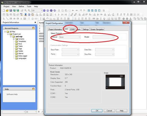

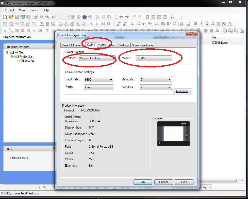

ott, a beállításoknaál lehet megnézni elmentett projekt esetében is.
ekkor már nincs lehetőség módosítani.
de újat lehet kezdeni , de az elején mindenképp beállítani a protokollt.
ezt azért kell, mert többféle gyártó több féle protokolljához is lehet illeszteni és az első letöltéskor azt a firmware-t és drivert tölti le.
a COM1 és COM 2-nél ilyenkor aktívak lesznek a legördülő menük.
a Baud Rate, data Bits, stb. automatikusan ki lesz töltve, alapértelmezett beállítási értékekkel.ezután már működnie kell, a plc-n a settings-ben a soros portot nem igazán kell el állogatni.
ebbe a projektbe be lehet másolni a nem működő projrkt elemeit, így nem kell mindent újra írni.utóirat, ezen fórumon már jeleztem, hogy véleményem szerin az NQ szériát meszziről el kell kerülni,
ha mód van rá. -
