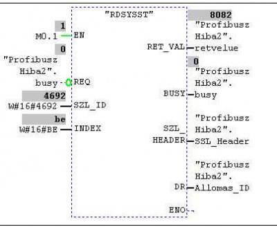

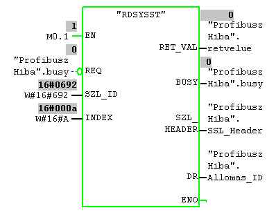

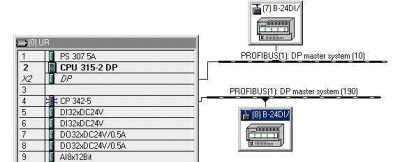

Helló Fiúk!
Olvastam korábbi cikkeitekben az SFC51 blokkal kapcsolatban írtakat.
Én egy 342-5 CP diagnoszizálására akartam használni, de nem sikerült, mindíg hibát jelez.
A 315-2dp proci DP-jére jól műmödik.
Ha avalakinek tapasztalata van a témával kapcsolatban köszönettel veszem.

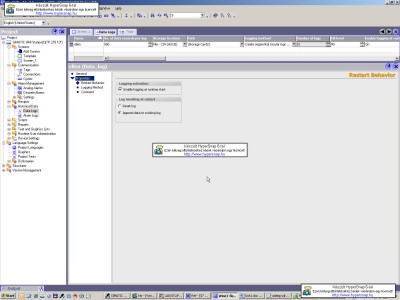

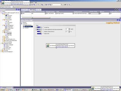

Szirty
Hali bodnarg!

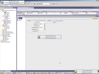

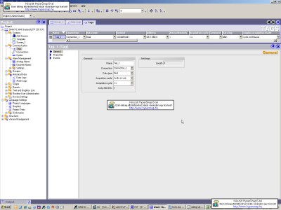

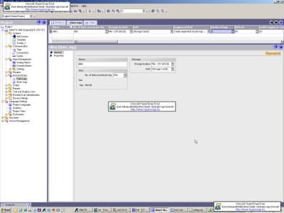

"Feltöltöttem néhány képet egy "minta projektről", aminél ugyanz a helyzet mint a kérdésés folyamatnál. Lehet hogy valami gond van a CF kártyával illetve kártyákkal? Vagy esetleg túl rövid a minatavételezési idő?"
Ha az minden beállítás a loggal kapcsolatban amiről képet készítettél, akkor szerintem az a baj, hogy nem adtad meg a Tag_1 nevű tag-nek, hogy szíveskedjen írni az ellen nevű log-ba!
Mivel így senki nem ír a logba, az üres marad.A Tag beállításánál Menj a Properties / Logging-hoz és ott állítsd be hogy az ellen nevő logba logoljon:
Továbbá ha folyamatos logolást akarsz, akkor a Tag_1 General beállításainal az Acquistion mode beállítást Cyclic on use-ról állítsd át Cyclic continuous-ra. Ellenkező esetben nem olvassa folyamatosan a tag értékét a PLC-ből.
Megjegyzés: Túl gyakori és túl sok változó logolása a flash kártyára gyakori újraírást eredményez. Mivel a Flash memória csak véges számú újraírást visel el, ezért a gyakori írás csökkenti az élettartamát.

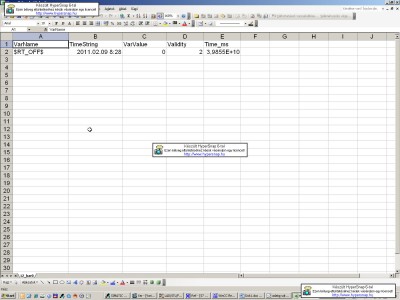

A következő problémába futottam bele! TP 270 illetve MP 370 HMI panelekkel szerettem volna a tecnológiai folyamat bizonyos paramétereinek értékét regisztrálni. Illetve ez már korábban sikerült is de valamiért jelemleg nem menti le az OP a CF kártyára az adatokat.
Ha beteszek egy új kártyát és bekapcsolom a rendszert a kártyán a DATA logál megadott helyre el is készül a fájl, de ha megnyitom a csv fájlt akkor csak egy fejléc készül el, adatok nélkül.
Feltöltöttem néhány képet egy "minta projektről", aminél ugyanz a helyzet mint a kérdésés folyamatnál. Lehet hogy valami gond van a CF kártyával illetve kártyákkal? Vagy esetleg túl rövid a minatavételezési idő?Ha van esetleg valami ötletetek akkor szívesen venném ha megosztanátok velem.
Előre is köszi
