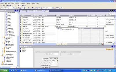

A DATE_AND_TIME típus kicsit "érdekes" valóban. Ez egy "Complex type". Ez tartalmazza az év, hónap, nap, hét napja, óra, perc, másodperc, tizedmásodperc adatokat BCD-ben.
A PLC-ben ez a típus 8 byte. WinCC Flexben ez pontosan ugyanígy néz ki byte címzéssel kell rá hivatkozni (pl.: DB 254 DBB 112). Az areapointer más tészta, azoknak nincs típusa. Mindegyik egy meghatározott hosszúságú adatterület, amit WORD-ben mér a WCCF. A date/time PLC areapointer pl. 6 WORD hosszúságú. A DATE_AND_TIME típus azonban mint írtam 8 byte, a 6 word pedig 12 byte és nem 8Ezért a date/time PLC areapointernek nem adható át DATE_AND_TIME adattípus.
Bár kompatibilis vele, mert az első 8 byte szerkezete azonos, a plusz 4 byte pedig fenntartott.Ki kell tehát alakítani neki egy helyet.

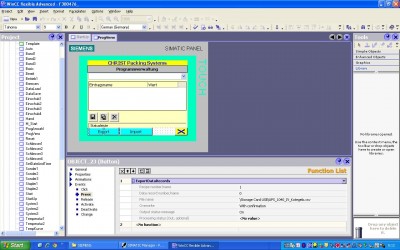

"képen is látszódik hogy a File name: \Storage Card USB\.... .csv nem tetszik neki pedig működik mert kipróbáltam, meg ezt a gép gyártója küldte így nekünk. "Szerintem más baja van, fordításkor a file elérési utat nem ellenőrzi. Nálunk is volt WinCC flex project amiben 10-20 warning volt, leszarták. Pedig nem szép dolog
"Azt szeretném még tőled kérdezni, hogy a szimbólum megadásánál, ahogy az a csatolt képen is látszódik, hogy nem találja a Projektben megadott PLC-t pedig ott van meg minden, erre mi a magyarázat."
Hogy itt mit ajánl fel, az attól függ mi van beállítva a connections-nél.
"A connection-ben az Online-t OFF-ra kell álítani vagy van valahol egy frisítési gomb."
ON-ra kell állítani. Milyen frissítés gombra gondolsz? ha ez OFF, akkor a runtime indítás után szerintem nem fogja felvenni a kapcsolatot azzal a PLC-vel.
Van olyan funkció amivel az üzemmód váltható: SetDeviceMode (Online/Offline). Ezt egy gombhoz vagy más objektum eseményéhez hozzárendelheted. De hogy ez az OFF-ba állított kapcsolatot online-ba helyezi-e, azt nem tudom."Amúgy az hogy Szimbólumokat megadom, annak mekkora a jellentősége, mert ahogy látom attól még jó minden hogy nincs megadva."
A jelentősége annyi, hogy elsősorban kényelmes, mert amikor tag-et hozol létre, akkor nem kell bekörmölni a címet, hanem egyszerűen kiválasztod a listából és a címet kitölti magától.
Fontos lehet még, ha a PLC-ben szimbolikus címekkel operálsz. Akkor könnyebben áttekinthető a project ha a szimbólumok nevei WCCF-ben és step7-ben is ugyanazok.
Továbbá nem lehet mellé lőni (elcímezni) egy tag-et. csak olyat tudsz felvenni, ami már létezik (már deklarálva van step7-ben).
Igen kellemetlen ha a Step7-ben van pl. egy DB8.DBW10, amit egy DB8.DBD12 követ, te meg véletlenül (a szimbolikus hivatkozást nem használva) a DB8.DBW11-et adod meg közvetlen címnek egy tag-hez. Jellemzően meglehetősen váratlan értékeket tud mutatni egy ilyen tag

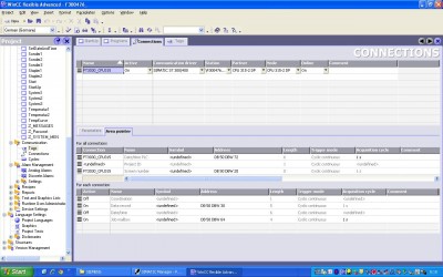

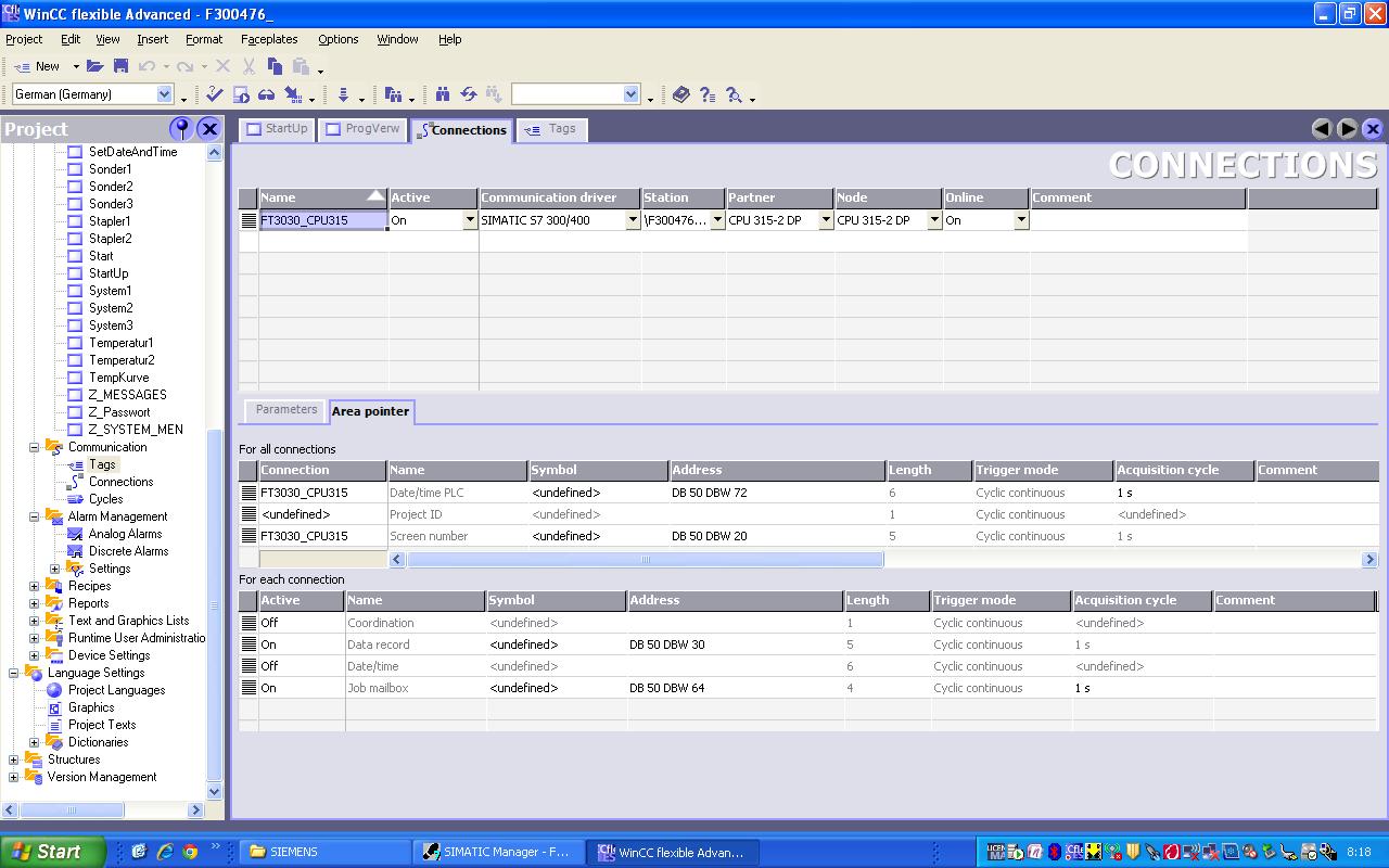

Szóval megoldódott a probléma , legalábbis a compiler mostmár lefut. Van egy nagyon hasonló gépünk és azt összevetve megtaláltam a probléma megoldását. Egyszerűen az Area Pointer részben a szimbólumokat kitörültem és ezekután lement a compile.
A TAG-ek között megvannak a kapcsok, bár érdekes egy kicsit hogy a Date/time PLC a DB50 DBW72 re hivatkozik és a Tagnél DB50 DBB72 van , de természetesen így is oké.
Az ExportDataRecords a Recept View screenen van elhelyezve, ahol a melékelt képen is látszódik hogy a File name: \Storage Card USB\.... .csv nem tetszik neki pedig működik mert kipróbáltam, meg ezt a gép gyártója küldte így nekünk. Azt szeretném még tőled kérdezni, hogy a szimbólum megadásánál, ahogy az a csatolt képen is látszódik, hogy nem találja a Projektben megadott PLC-t pedig ott van meg minden, erre mi a magyarázat.
A connection-ben az Online-t OFF-ra kell álítani vagy van valahol egy frisítési gomb. Amúgy amit a 2056 üzeneteben írtam az tényleg nem volt jó, mert transfer-kor nem futott le a Compile és az ablak egyszerűen bezáródott és nem történt semmi, és mivel még nem vagyok gyakorlott nem néztem meg egyből az Output ablakot.Amúgy az hogy Szimbólumokat megadom, annak mekkora a jellentősége, mert ahogy látom attól még jó minden hogy nincs megadva.
Üdv

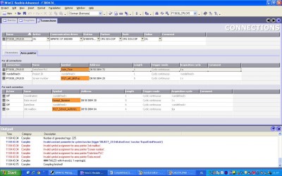

Azt írtad a 2056-os üzenetben, hogy hibaüzenet nélkül leáll a compile:
"a Compile elkezdődöt majd hibaüzenet nélkül leállt , erre a hibára keresem a vélaszt. "
Én látok itt 4 hibát:
"11:04:43.34 Compiler Info : ### FAILED with 4 error(s), 1 warning(s)."Ha Warningol, akkor a project lefordul, legfeljebb nem működik az amire a figyelmeztetést írta.
ha error van, akkor soha nem fordul le! A hibát ki kell javítani!A képen is látszik szép narancssárgával, hogy a 4 areapointernek adott hivatkozás hibás!
Azt kell kijavítani. Gondolom a TAG nem létezik, vagy rossz a típusa.
Nyilván nem fogom tudni megmondani a kép alapján sem mi a baja a megadott TAG-ekkel, mivel nem látom a TAG definíciókat.
De van még egy figyelmeztetés is, egy gombnak adott 'ExportDataRecords' funkció paraméterezése hibás!Rebuild all-nak nyilván semmi értelme ha a projectben hibák vannak. (Csak azért javasoltam, mert azt írtad nem üzen semmi hibát.)
dekorn
Szia Szirty!
Eszt dobta a gép nekem a compile parancsra
08:19:59.68 Compiler Info : Compiling started ...
08:19:59.68 Compiler Info : Compiling 7 delta steps ...
08:20:02.67 Compiler Info : Linking target 'F300476_ ' ...
08:20:02.68 Compiler Info : Number of generated tags: 225.
08:20:03.17 Compiler Warning: Invalid constant parameter for system function (trigger 'OBJECT_23.OnButtonDown', function 'ExportDataRecords').
08:20:03.18 Compiler Error : Invalid symbol assignment for area pointer 'Date-time PLC'.
08:20:03.18 Compiler Error : Invalid symbol assignment for area pointer 'Screen number'.
08:20:03.18 Compiler Error : Invalid symbol assignment for area pointer 'Data record'.
08:20:03.18 Compiler Error : Invalid symbol assignment for area pointer 'Job mailbox'.
08:20:03.18 Compiler Info : ### FAILED with 4 error(s), 1 warning(s).

11:04:23.75 Compiler Info : 6% done, 14629 steps remaining ...
11:04:25.75 Compiler Info : 10% done, 14019 steps remaining ...
11:04:26.78 Compiler Info : 12% done, 13719 steps remaining ...
11:04:29.75 Compiler Info : 14% done, 13419 steps remaining ...
11:04:30.75 Compiler Info : 20% done, 12519 steps remaining ...
11:04:31.29 Compiler Info : 22% done, 12219 steps remaining ...
11:04:32.26 Compiler Info : 24% done, 11919 steps remaining ...
11:04:32.75 Compiler Info : 25% done, 11619 steps remaining ...
11:04:33.25 Compiler Info : 29% done, 11019 steps remaining ...
11:04:33.75 Compiler Info : 35% done, 10119 steps remaining ...
11:04:34.25 Compiler Info : 37% done, 9819 steps remaining ...
11:04:34.75 Compiler Info : 41% done, 9219 steps remaining ...
11:04:35.25 Compiler Info : 45% done, 8619 steps remaining ...
11:04:35.75 Compiler Info : 55% done, 7119 steps remaining ...
11:04:38.20 Compiler Info : 58% done, 6519 steps remaining ...
11:04:38.75 Compiler Info : 62% done, 5919 steps remaining ...
11:04:39.25 Compiler Info : 68% done, 5019 steps remaining ...
11:04:40.25 Compiler Info : 72% done, 4419 steps remaining ...
11:04:40.75 Compiler Info : 78% done, 3519 steps remaining ...
11:04:41.25 Compiler Info : 82% done, 2919 steps remaining ...
11:04:41.75 Compiler Info : 84% done, 2619 steps remaining ...
11:04:42.25 Compiler Info : 86% done, 2319 steps remaining ...
11:04:42.75 Compiler Info : 89% done, 1719 steps remaining ...
11:04:42.75 Compiler Info : Linking target 'F300476_ ' ...
11:04:43.34 Compiler Info : Number of generated tags: 225.
11:04:43.34 Compiler Warning: Invalid constant parameter for system function (trigger 'OBJECT_23.OnButtonDown', function 'ExportDataRecords').
11:04:43.34 Compiler Error : Invalid symbol assignment for area pointer 'Job mailbox'.
11:04:43.34 Compiler Error : Invalid symbol assignment for area pointer 'Screen number'.
11:04:43.34 Compiler Error : Invalid symbol assignment for area pointer 'Date-time PLC'.
11:04:43.34 Compiler Error : Invalid symbol assignment for area pointer 'Data record'.
11:04:43.75 Compiler Info : Compiling finished!Linkelem a hibás rész képét a WinCC Flexből:
Megnéztem a PLC-s oldalt, ott elviekben renden léteznek a hivatkozások. Ez egyébként egy S7-es projektbe ágyazott Flex projekt.
Köszönöm az eddigi segítséged és várom válaszod.
