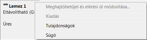

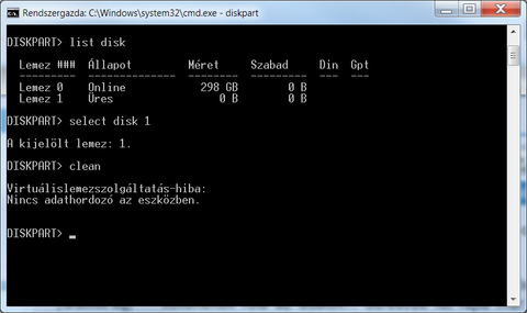

Üdv, került hozzám egy Kingston DataTraveler 100 G3 - 32GB-os.
A probléma, hogy reggel még üzemel, utána jött a tulaj, hogy nem olvassa a gép.
Eszközkezelőben nem látszik, HD sentinel alatt csak azonosító.
Arra gyanakszom , hogy az FW szállt el, viszont nem találtam hozzá megfelelőt.
Ha minden igaz ez már TLC-s, így bonyolítja a helyzetet.

King Unique
Panthera #3853 üzenetére
Ha az OS nem ismeri fel rendesen a pendrive-ot és 0 bájtot mutat a kapacitására, akkor az rendszerint kuka szokott lenni. Illetve, ha a linkelt hozzászólásokban lévő hibaüzenet van. Ilyenkor max. esetleg adatmentő szakember tudna vele mit kezdeni. De, ha nincsen rajta semmi pótolhatatlan és a garancia is lejárt, akkor nyilván nem érdemes vele vesződni.
