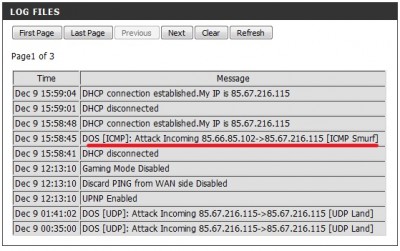

nem lehet hogy a környékből wifin csatiztak hozzád és szívják el a neted? (van titkosítás a wifin?)

A szakadozás, sebességingadozás egyik lehetséges oka, hogy például a szomszédoddal egy közös csatornán működik a wifi router.
Ez esetben kisebb "csodákra" képes az inssider program, amely grafikusan mutatja a szabad/foglalt/terhelt rádiócsatornákat.
Keress szabad csatornát vagy olyant ahol a te jelszinted alaposan erősebb az utcában lakó másiknál, majd állítsd át arra a csatornára a routeredet. -
