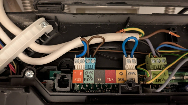

vampire17 #56150 üzenetére
Köszönöm hogy foglalkozol velem.
Úgy csináltam, ahogy a leírás mondta, B pozitív, T negatív.
de majd megpróbálom felcserélve isKínomban már megpróbáltam a relay részre bekötni, kazánnál a TA1 be. A termosztátot meg visszaállítottam R01 re de úgy sem kapcsolta……
A kazánon nem kell rezetelni semmit? (Újraindítva van hiszen áramtalanítva szerelem)
majd nekiugrom még egyszer

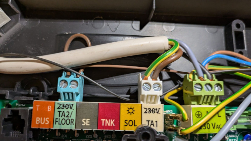

Szeretnék segítsêget kérni.
Kisebbik fiam lakásában ha minden igaz Egy Ariston Genus Premium Evo kombi kazán van. Egy egyszerű Computherm on off tarmosztát kapcsolja. Mivel volt Tado vezetékes termosztátom a polcon és 3 radiátor szelepem, gondoltam megokosítom.
korábban használtam már a Tado trmosztátot egy másik kazánnal Relay módbanEredeti bekötés a computhermmel
vettem egy ariston 2p csatlakozót, nem piros busba való de talán ugyan olyan

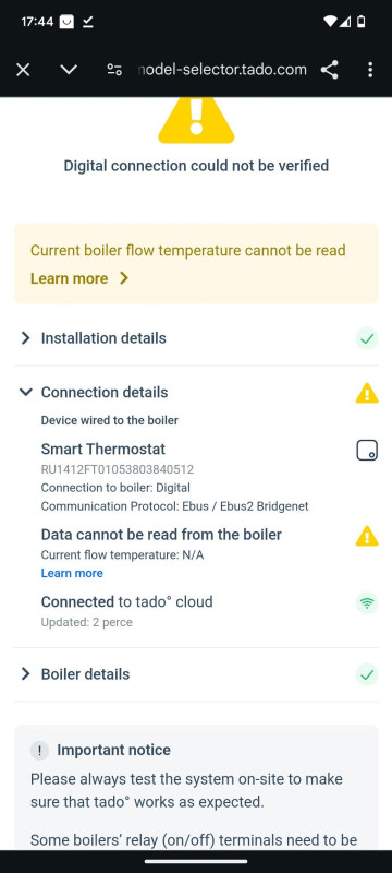

Bekötöttem TA1et rövidre zártam, a Tado termosztát digitális + - részét összekötöttem a bus T B val a vett fehér csatlakozóval.
a termosztátot átállítottam D57-re
sajna nem kapcsolja a kazánt A tado telepítő appal tesztelve azt írja nem tud olvasni a buszról.
Nem jó a termosztátom?
Nem érintkezik a fehér csatlakozóval rendesen a busz bemenet?
ki tudom ezt mérni valahogy?András

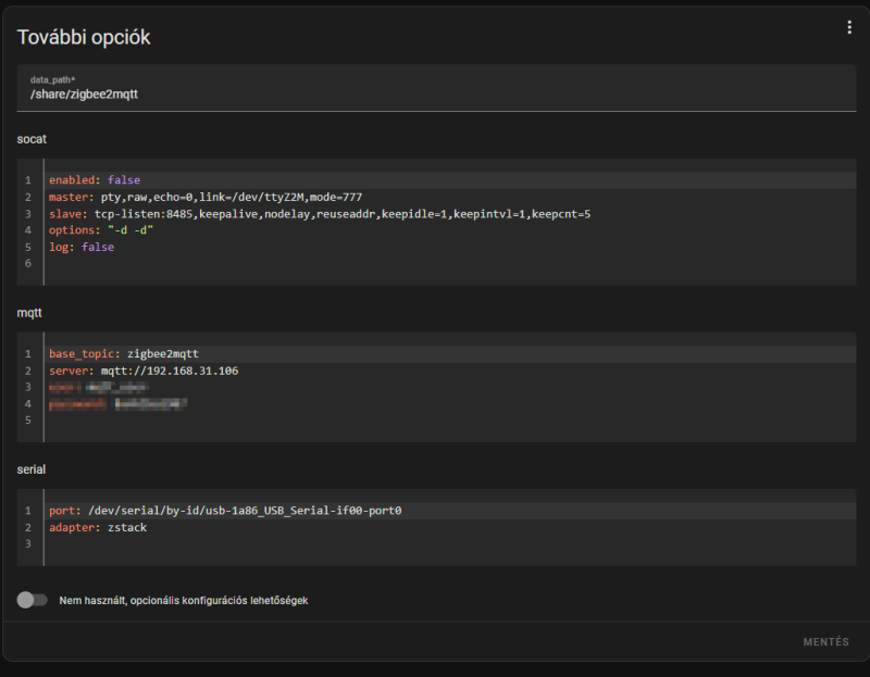

Szervusztok, komoly gondom van, segítségre lenne szükségem ZigBeeMQTT ügyben. Tud valaki segíteni?
Frissítettem ma a HA 2025.1.0 verzióra és több dolog lehalt. Ilyen a ZIgbeeMQTT is, tegnap még gond nélkül működött, most indításkor az alábbi hibát írja és nem indul:
[2025-01-04 19:15:43] error: z2m: Error while starting zigbee-herdsman
[2025-01-04 19:15:43] error: z2m: Failed to start zigbee-herdsman
[2025-01-04 19:15:43] error: z2m: Check https://www.zigbee2mqtt.io/guide/installation/20_zigbee2mqtt-fails-to-start_crashes-runtime.html for possible solutions
[2025-01-04 19:15:43] error: z2m: Exiting...
[2025-01-04 19:15:43] error: z2m: Error: Cannot discover TCP adapters at this time. Specify valid 'adapter' and 'port' in your configuration.
A beállítások nem változtak meg, a koordinátort elérem az IP címén és ahhoz csatlakozik a sensor, sőt azt mutatja, hogy csatlakoztatva van az MQTT-hez. Frissítettem a koordinátor fw-ét de nem vezetett eredményre.
Köszönöm -

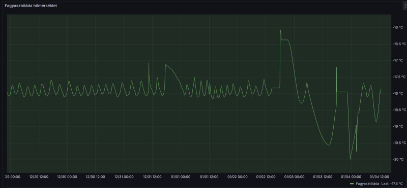

Hát nem tudom... írtam, hogy a hűtőt hőfok alapján próbálom kapcsolgatni. Az elmúlt három hétben nagyjából egész jól működött - a szilveszternél lévő kiugrásnál kinyitották és tettek be jó pár kiló friss cuccot, szóval az normális -, így kezdtem azt gondolni hogy okés lett a HA, aztán másodika óta meg ez:
Random leszakad 5-6 órákra a hőmérő, és attól függően hogy épp milyen hőfok volt az utolsó, vagy folyamatosan megy a mélyhűtő órákon át, vagy kikapcsolva van és elkezd kiolvadni.
Nyilván legegyszerűbb lenne venni egy új mélyhűtőt, ami meg is lesz majd valamikor, de ez most így jó tesztre - amiből az jött át, hogy ez a jelenlegi formában továbbra is megbízhatatlan (mármint nálam) és folyamatos kontrollt igényel, és/vagy minőségibb cuccokat venni a kínai random helyett.
