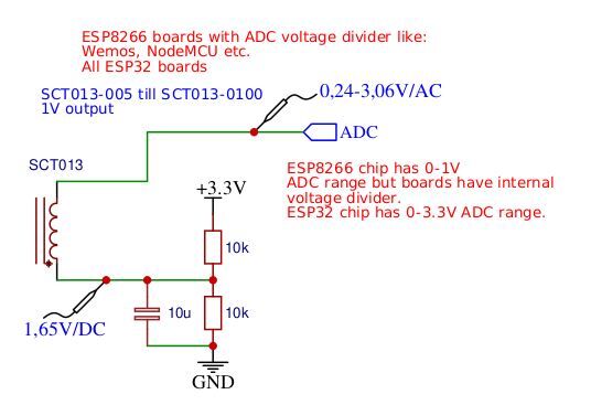

"Egyet már csináltam is, igaz 1 fázisra, egy kínai SCT-013 tekercses érzékelőből meg egy ESPHOme-os Wemos D1 miniből."
Ez az egy tekercses fogyasztásmérő magvalósítása D1-el sztem többünket is érdekelné,
hogy hogyan is lehetséges.
A pillanatnyi váltakozó áramú teljesítmény ill fogyasztás kiszámításához -- ismereteim szerint -- az áramon kívül elengedhetetlenül szükséges feszültség és fázis tolás (Power Factor) értékeit mi szolgáltatja (méri)? -

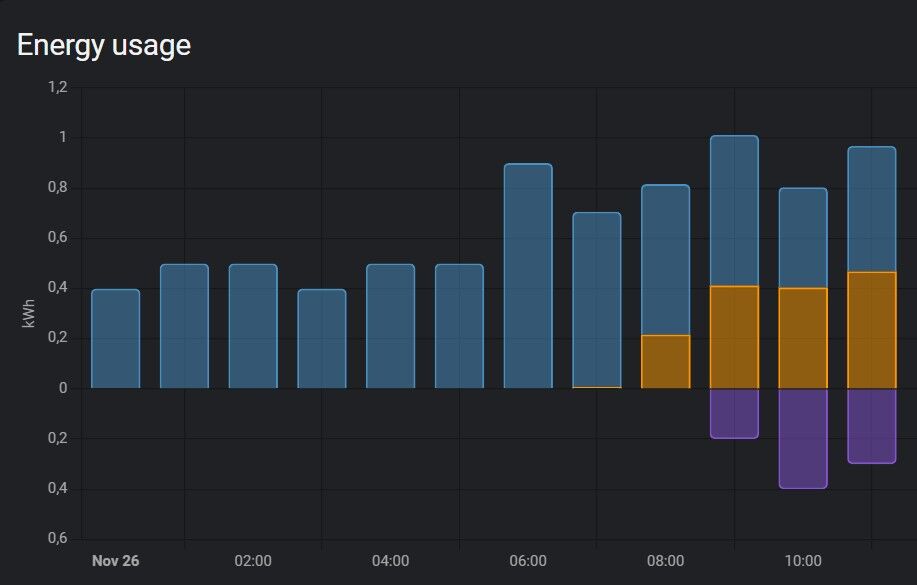

Olympia76
Elnézést az enyhe offtopic-ért, de hátha tud valaki el tudja magyarázni, hogy miért lehet az, hogy a napközben termelt áramomból egy jó csomót nem fogyasztok el, "feleslegesen" visszatáplálom, ahelyett hogy helyben elfogyasztanám.
Min múlik ez? Én azt sem tudom, hogy az inverter milyen arányban táplál rá a 3 fázis között a hálózatomra? Egyenlő arányban? Vagy valamilyen módon a panelek inverterbe való bekötésétől függ, hogy melyik fázisra fog többet rátáplálni? Azt kellene akkor nézegetnem, hogy melyik fázison jön az inverterből a legtöbb áram és azt kötni a hálózatnak arra a fázisára ami a legtöbbet fogyasztja?
Szemléltetés a mai napról:

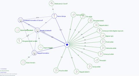

Fang
ViZion #39108 üzenetére
Akkor lehet hogy én fogalmaztam félreérthetően, vagy csak nem értek valamit.
Zigbee rendszerrel kapcsolatban olvastam, hogy ott az eszközök nem wifi hálózaton kommunikálnak a HUB-bal, hanem egy saját "A Zigbee egy IEEE 802.15.4 hálózati szabványon alapuló, vezetéknélküli kommunikációs nyelv"-en. így csak a HUB kapcsolódik a nethez, az eszközök meg a HUB-hoz
Bocs de még elég friss vagyok a témában és nagy a zűrzavar a fejemben
Azért volna ez érdekes, mert ha nem muszáj nem csatlakoztatnék 20+ eszközt feleslegesen wifire -
Fang
inferno88 #39098 üzenetére
Steady74 és inferno88 köszi a tippeket.
Azt jól értettem, hogy a Steady74 által javasolt Shelly 2.5 relé Wifi-n kommunikál, tehát minden egyes relé külön csatlakozik a hálózatra? Létezik ezekhez az eszközökhöz egy HUB esetleg és akkor csak azt kellen Wifi-re csatlakoztatni nem mindent egyessével?
Ha ez a megoldás HUB-bal működik akkor ezt el lehet végezni minden villanykapcsolóval és konnektorral is gondolom, vagy nem? -
