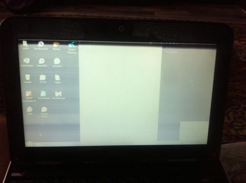

Stonerice
Meg lett a baj forrása!!!!
Kiszedtem hugom laptopjából a kijelzőt és belepróbáltam. Kapásból ment Szintén LED kijelző.
Itt volt aki meg tudta javítani a kijelző panelt Bizonyos F1 es jelölésű tranzisztor vagy mifenecseréjével. nekem ehhez nincs alkatrészem.
Tehát ezért volt fehér a kijelző. Később bejött a kép pendrive-ról indított ubuntuval a monitoron is.
Honnan lehet olcsón szerezni kijelzőt? Használtan? -
MR!!
Stonerice #13259 üzenetére
Hali !
Jó lenne tudni azért a laptopod típusát !
Sajnos hasonló a helyzet, mint [radir01] -nél , amire Dell XPS [ezt válaszolta]
De azért ne add fel szerintem, próbáld meg te is:
- táp kábel kihúz, akksi kivesz, bekapcsoló gomb nyomva tart ~1 percig , utána táp kábel visszadug és próba úgy.
- kicsit nyomkodd meg a szalagkábelek környékén ( a zsanérok körül) , hajtsd ki jobban a kijelzőt.
- próba másik RAM modullal (vagy ha kettő van benne egyesével próbáld le)
* de én GPU (BGA) hibára gyanakodnék

Stonerice
Azzal a problémával kerültem ebbe a topikba, hogy sajnos a laptopom csak fehér képet ad. Monitort rákötve viszont semmit. Néha vízszintes szaggatott szörke vonalak is megjelennek. Nem fagy le a gép, ctr+alt+del-re reagál.
Ilyenkor mi a probléma? Kapott zsír új LCD szalagkábelt és ugyan az a hibajelenség.Bios reset segíthet?
