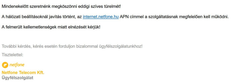

Ez mikortól lesz érvényes a netfone-ra? -

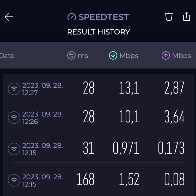

Ugyanolyan használhatatlan, mint eddig volt, semmi sem változott
Netfone apn-nel egy weboldalt is alig tölt be, speedtest minden második próbálkozásra elhasalSpeedtesten is nagyszerűen látszik, pontosan ugyanúgy-ugyanott mérve, telefon milliméterre ugyanabban a helyzetben, apn csere után újraindítva, töltőn, háttérfolyamatok kilőve. IX. ker, nagy erkélyajtótól másfél méterre.
Alsó kettő 12:15-kor netfone apn
Felső kettő 12:26-27 voda apn

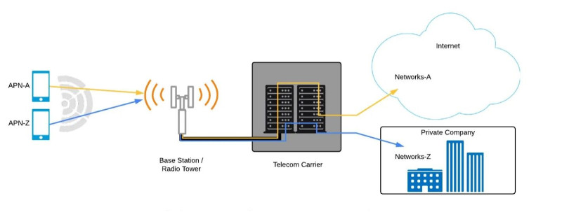

Az APN-ek hol végződnek?
Ha valaki a netfone APN-en végez egy speedtest-et, akkor ott mit ír k ia speedtest, milyen internet szolgáltatást vesz igénybe a user?
Máshogy kérdezve milyen IP címet kap? Vodafone-os IP címet kap ott is a user?
Mert ha nem Vodafone-os IP címet, kap, akkor az simán máshol jár ki az internetre...
Vagyis nem a mobilszolgáltatón fog múlni, hogy mekkora sebességet kap a user..
Tud valaki Netfone-os IP címet? Mit kapnak?
Tehát az EGYETLEN (ONE) csakis egy csövet ad oda, mint egy zárt VPN a mobil végpont és a Netfone internet GW-e között:
Pl:
APN-A: internet.vodafone.net
APN-Z: Netfone APN
Vagyis a Netfone a saját hálózatából adhat internetet az APN-be..
Ott ki tudja milyen internet van? Látszik ez a BIX-en? -

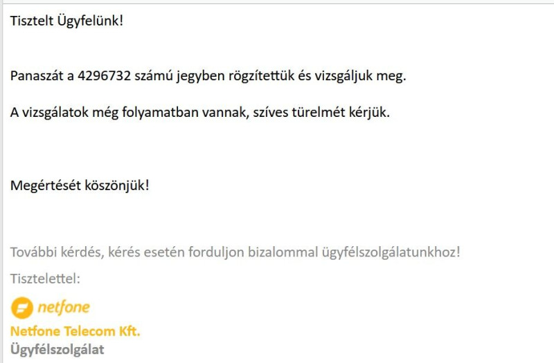

Holnap lejár a 30 nap, hogy panasszal éltem kettő dologban.
Egyik dolog az adatsebesség anomália netfone vs vodafone apn között, semmitmondó válasz jött, a másik pedig az, hogy nem lehet az aktuális havi beszélgetést látni. Erre nem adtak választ.
FB-on az ottani ügyintéző elég bunkó módon válaszolt és hazudott is.
Szóval ha nem kapok választ holnap éjfélig, megy a panasz vagy bejelentés a hírközléshez.
