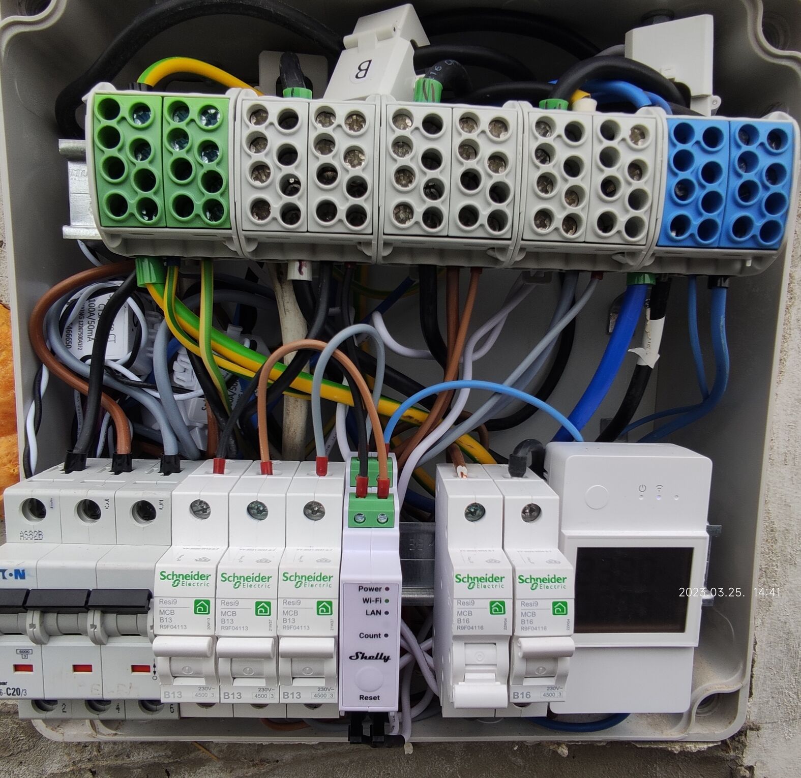

Na azért egy 72 modulos szekrény nekem sem fél óra lenne. De regisztrált villanyszerelőként lehet megbírkóznék vele. Haverék jövő csütörtökön-pénteken költöznének az "új" házba, de kicsit elszámoltam a földszinti elosztót, tehetek be egy másikat fölé, a mennyezet alá, ahová érkezik a 3f nappali és 3f H tarifa 2x5x10 mm² vezetékrengeteg. Már előre félek hogy a burkolókat is akkor eszi oda majd a fene amikor épp áramszünet csinálok.
nimfas
Kicsit át kellett szabni a dobozt. Mikor betettem úgy voltam vele hogy nagy lesz. Erre kicseréltem a sorkapcsokat 8-asokra és tele lett a felső sor. Alsó sorba került a napelem 3F, a Shelly 3x13A, kert villany, és a műhely almérője. Fél óra alatt sikerült az átalakítás, beüzemelés. Domoticz-hoz most nincs energiám, saját felhővel megy szépen addig.

nimfas
313313 #44815 üzenetére
Órától bejön az 5 szál 16mm² MKH (nem bíztam a véletlenre), ott van 5 db 4 pólusú fővezetéki sorkapocsba bekötve. Innen megy az inverterbe és a ház irányába külön vezetéken. Az inverterhez 3 fázis, a ház egyelőre 1 fazisról üzemel (25A) másik fázison a műhely van (1 bojler, 1 klíma, világítás, dugaljak)
Tehát ha jól értem akkor a bejövő ágra, minden elé kell csíptetni az áramváltót.
Az inverter (Deye 12k) tudna szünetmentes üzemmódot is, de akkor a ház felé menő részt is le kell húzni az inverterbe.
Amíg van éves szaldó addig akksiban nem gondolkodom. Esetleg abban hogy akkor a gázkazánról a melegvíz termelés "terhét" átteszem a villanybojlerre. 😂 Még majd többet járatom a klímát nyáron és télen is. -

nimfas #44814 üzenetére
Az eszköz fogyasztása jelképes. A feszültség betáp leginkább mérésre kell még ezen fogyasztás fedezésére.
A legkisebb kismegszakitó is elegendő neki.Az áramváltó iránya szerintem a dokumentációján rajta volt még a 3em-n él bele volt öntve.
Bekötés után az app már mutatja, helyes-e az irány.
Az fontos, hogy az áramváltót előbb a készülékbe csatlakoztasd, csak utána az élő vezeték köré, különben megsütheted az eszközt!

313313
Attól függ mit akarsz mérni. Én a helyedbe az áramváltókat olyan helyre/szakaszra raknám, ahol vételezhetsz is és visszatáplálhatsz is. Így több infód lesz.
Nyít íránya meg: betáptól a fogyasztóig mutasson, ekkor lesz pluszbelőjelű a vételezés, negatív előjelű a visszatáplálás. Fordítva viccesebb lenne -

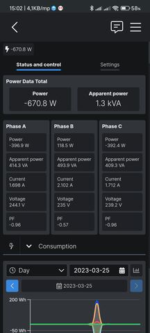

nimfas
Hali, megjött nekem is a Shelly 3EM pro.
1,5mm² mkh-val elég bekötni? Sokkal vastagabb nem is nagyon fér bele ahogy néztem.
Az áramváltókat melyik vezetékekre tegyem rá?
Amelyik az orától jön vagy ami az Inverter felé vagy ami a ház felé? Nyíl iránya is az áram folyási iránya legyen gondolom. -
Jelenleg ül a dobozba várva az új szekrény beépítést.
Lesz egy fővonali 3 fázis oda-vissza Shelly 3EM.
Illetve 4 vagy 6 csatorna figyelés, amiket tudok majd változtatni, terhelést megosztani, ha kell. (pl napi sávos ár esetén) 3 db Shelly EM, ebből 2 db csere példány, egyik kiderült nem volt rossz (az első), a masodik az kérdéses, hogy menthető-e, a harmadik példány már jól szuperált. (teszt környezetbe voltak ezek is, az említett szekrény csere miatt)
Elektromos fűtés és hűtés 2 fázisra szétbontva ez elvisz 2 mérési pontot (9kw fűtőkábel, 2x32A-en vígan elvan), 1 kell az autónak (1 fázisú töltés ez a harmadik fázison les mint nagy fogyasztó) illetve 1 kell a HMV-nek.
Harmadikkal meg pl a konyhai eszközöket tudnám mérni csoportosítva, vagy 3 fázisú auto töltés esetén meglenne a lehetőség a töltési veszteség mérésére átcsoportosítva picit a dolgokat. EM egy fázisban mér 2 nyomvonalat ezért is lenne ideális a 3 db, mert az már tényleg bárhogy bármi figyelhető dedikáltan. Bejön mondjuk egy szauna, vagy bármi nagyobb fogyasztó.
Puffer nekem sincs sajnos fűtésre nem keringetek vizet, csak az egyéb víz használatra, akku lenne nekem a jó megoldás, de nem éri meg belemenni, a nem létező havi szaldó esetén se.
Kardinálisan úgy is az ökölszabály érvényesül - mindegy merre is keverik a piacot - termelési időben kell a lehető legtöbb fűtést/töltést melegvíz ellátást, mosást, mosogatást időzíteni/tervezni, mérhetünk bármit ez nem fog változni. -
