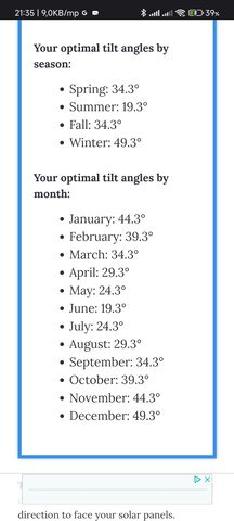

Multkoraban ment itt az eszmecsere az ideális dolesszogrol. Lehet ismeritek de itt egy hasznos link ami a helyet megadva megmondja melyik hónapban, évszakban vagy ugy általában mi az ideális dolesszog. Akinek állítható allvanya van, könnyen láthatja mikor mit érdemes beállítani.
En most az idén kezdtem ezzel játszani, az eddig default 25 fokot felhajtottam 40-re, es igaz jellemzően felhős napok mennek, de látható a különbség termelésben.
szerk: a lap alján találtok más hasznos kalkulatorokat.

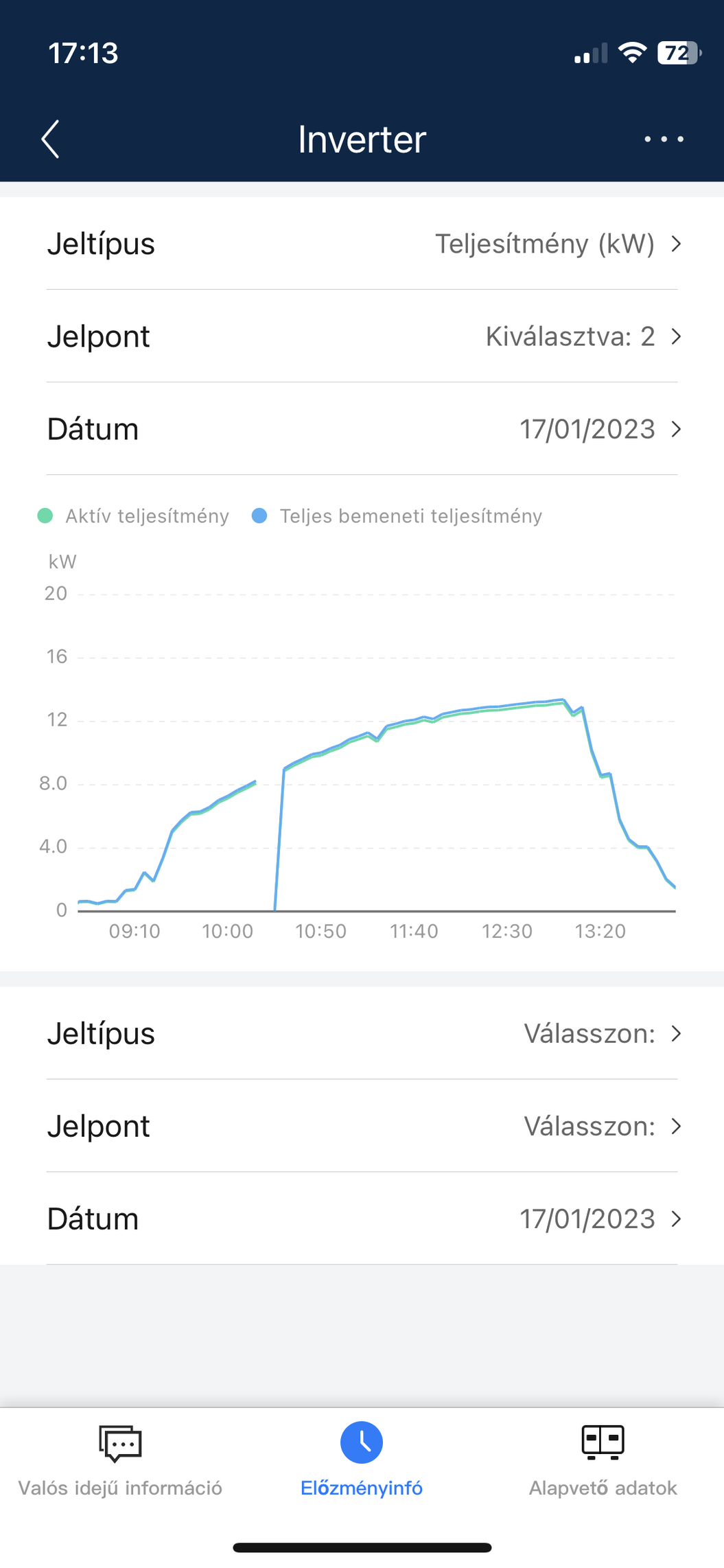

Megvolt a első leállás termelés közben, de sajnos nem tudom mi lehetett, szerintetek?
- fw frissítés
- áramszünet (utóbbi amit lassan kizárok, a fogyasztásmérő folyamatos jelet mutat más eszközökre)
Úton voltam, ránéztem a termelésre és egyből egy fw frissítés fogadott, ráböktem, hogy oké, amivel kettő gond van, egyből kiírta, hogy művelet sikeres volt.
Arra tippelek itt újraindult a rendszer, de ez a kiesési idő reális erre? Kb 10 perces intervallum.
Feszültség értékek normálisak voltak, vagy legalább is az előzmény részen nincs se magas se alacsony értek.
Ami még cink, azóta is belépéskor ugyanaz az üzenet fogad, folyamatosan… [kép] [kép]
Írjak a telepítőnek, gondolom semmi értelme egy alkalom után.
Görbe így néz ki:

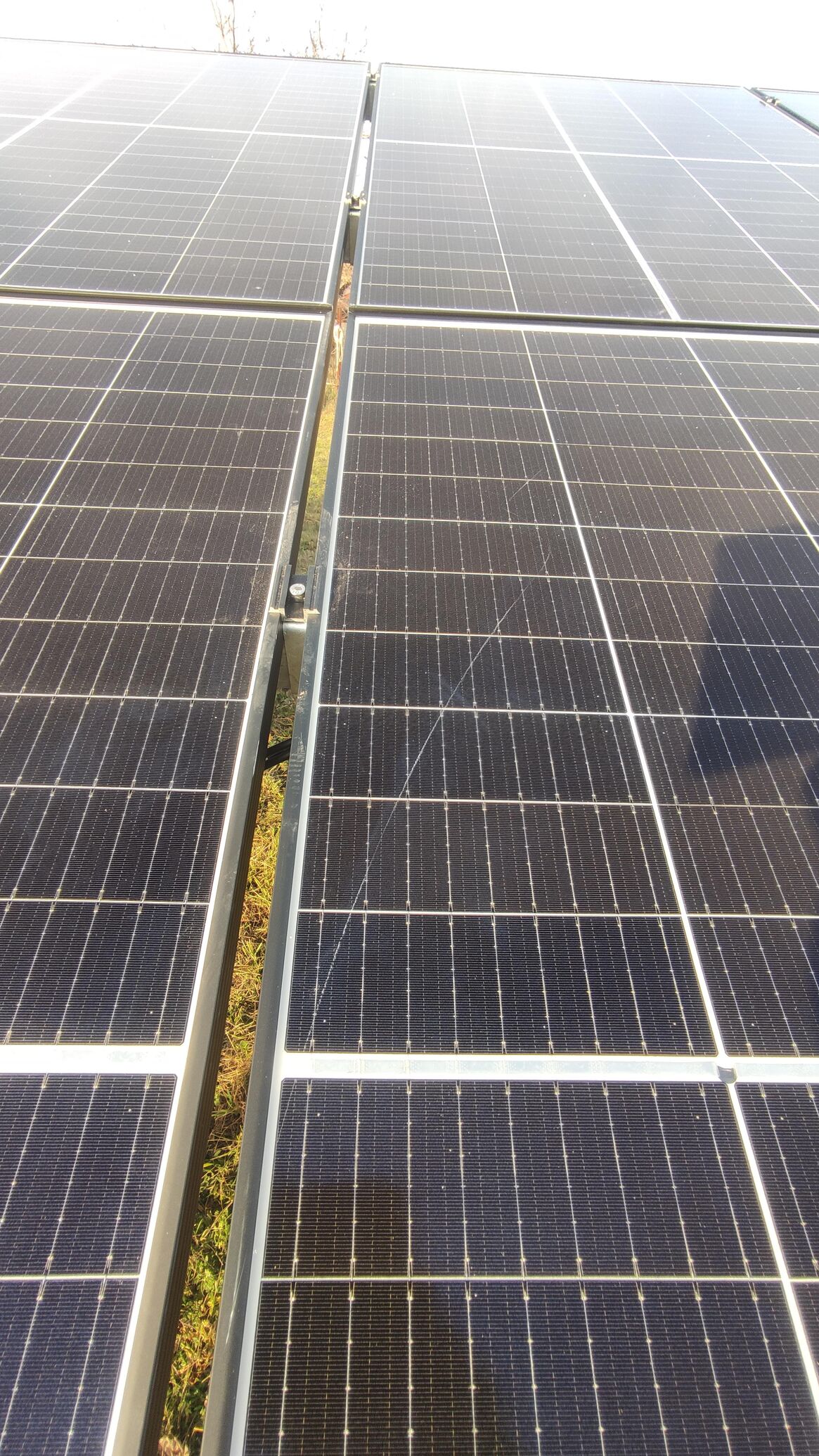

Hali,
Lehet hülye kérdés, de lehet kérni a szerelőket, hogy a földi telepítés során ne mászkáljanak a paneleken? Tévedésből 405-ös Risen lett feltéve a 455 helyett, majd jönnek cserélni!
Több helyen 5-6 panelen látok "ezüstös vonalakat", a körmöm nem akad bele, de azt tudom hogy bakancsban kúszott, mászott a srác rajta.
Nem lehet hogy egy kavics vagy valami beleragadt és azzal húzta meg itt-ott?2 db panel van állítva egymás fölött, létrám nekem is van, náluk is volt legalább 3 db, tehát nem ez volt az akadály.
Ilyenekre gondolok:
