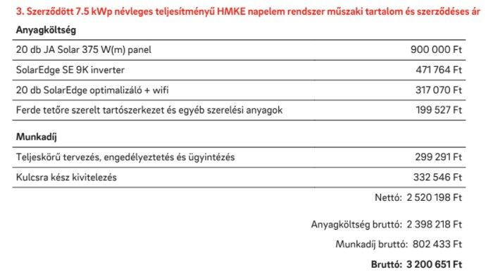

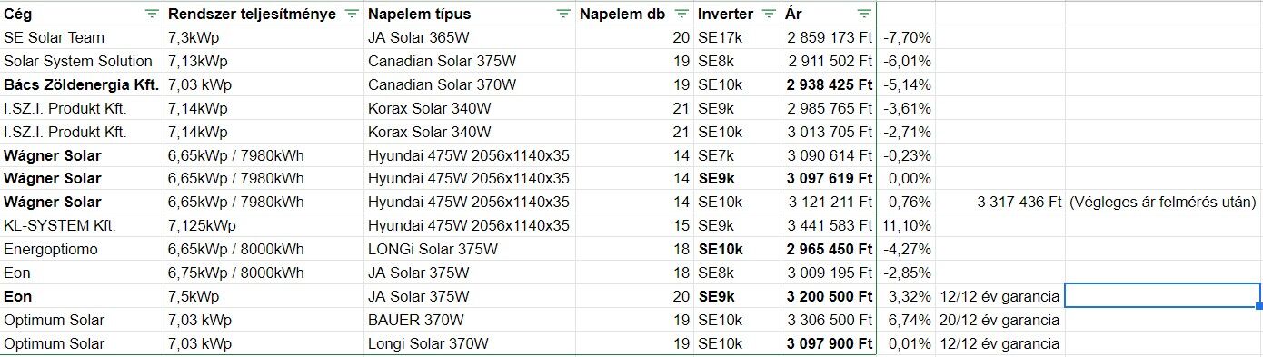

Véleményeznétek az alábbi EON Solar ajánlatot? Elvileg ez már a nagyon kedvezményes ár. 3,2mHUF/7,5kWp= 426eFt/kWp - mennyire reális jelenleg SE inverter esetén?
Wágner Solar-tól, ennél magasabb végleges árat kaptam (+117eFt), kisebb rendszerre (14x475W=6,65kWp), igaz 10KW-os inverterrel, amit az Eon-os nem javasolt még a 7,5kWP-es rendszerhez sem, mert elmondása szerint a téli időszakban nem mindig kapcsolna be az inverter.
