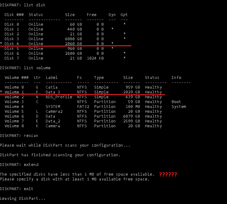

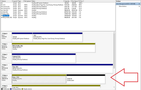

kraftxld
Az a gond, hogy valamelyik félkegyelmű dinamikus disk-re csinálta meg.
Mint dinamikus lemez ki lehet terjeszteni, de ez nagyon nem egészséges konfig.
Vagy 3rd party cuccal át kell konvertálni, itt van némi rizikó, hogy elszállhat a partíció.
Vagy átmásolold az adatot egy normális kötetre és ezt meg gyalulod. -
