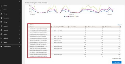

szallasi007
szallasi007 #20125 üzenetére
Ha bárkit izgat a dolog akkor a megoldás: service & add-ins - > reports - > Reports
Display anonymous identifiers instead of names in all reports. Pipa ki és működik és mutatja a megfelelő adatokat -

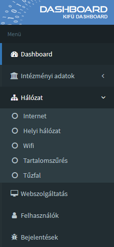

magellan2600
Igen, nekem is így néz ki, mint ahogy Flowtation mutatja. Most ránéztem a felületre, de továbbra sem látom hogy aktív lenne a kiválasztott szűrés...

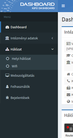

Flowtation
Pedig a hálózat menüpont alatt van.
Egyébként nekem is vannak gondjaim. Pl. A felhasználókat egyesével kell felvenni, tehát nem elég, hogy csinálsz egy usert eduroam alá, aztán megkapja mindenki, 5-6 nál több laposon beállítva megborítja a rendszert. De ezt mondjuk elfogadom, legyen mindenki felvéve, ekkor próbálnék importálni csv-ből, 4-ik alkalomra jöttem rá, hogy egyáltalán nem lehet benne ékezetes karakter...pedig leírásban ez nincs benne. Sebaj, anélkül sikerült, jöhet a beállítás, minden egyes gépre le kell tölteni azt a kis telepítőt, majd abban beállítani az eduroam hozzáférést, ez legalább megy, bár pöcsölős. Nekem csak 20 felhasználó van. Ezután jövök rá, hogy az eduroam wifin nem lehet nyomtatni, nem éri el a belső hálózatot. Tüzfalon a két hálózat keresztben is összeeresztve, mégse megy.
Mint az ismert viccben: "Na bíró úr ekkor ütöttem meg először!"Szóval vannak még bukkanók....
Upo
magellan2600 #20168 üzenetére
Tudom hogy a 2.0, de azon belül melyik menü alatt van? Mert én nem találom.
magellan2600
Ez a 2.0 -ás Dashboard felület.
https://dashboard.niif.hu/signin
Akkor várok türelmesen, hátha csak idő kell neki.
Én úgy jártam, hogy várom türelmesen, hogy tudjak valamit állítani, sehol semmi, csak az "Az intézmény hálózati konfigurációja migráció alatt áll, ezalatt az idő alatt a hálózati modul nem elérhető. Köszönjük türelmét. " szöveg, aztán tegnap jöttem rá, hogy itt már tudok mindent állítani, meg hogy egyáltalán létezik ez a felület.
Upo
magellan2600 #20163 üzenetére
Nekem a tűzfal szabályok is csak pár nap után érvényesültek, másnapra nem lett jó, pedig azonnalira időzítettem. Szerintem érdemes várni, hátha. Portkiosztást is változtattam, port3-at átraktam publikusra, az is volt vagy 2-3 nap mire megette. Indítgattam újra a cisco-t de hiába, csak az idő oldotta meg.
Amúgy hol van ez a szűrés? Hálózat - Helyi hálózat alatt nem találom, a cenzúra menüpont is üres, hozzáadni facebook szűrést lehetne. Sehol nem találom. Mondjuk nekem a Hálózatok alatt csak Helyi hálózat és Wifi van, a doksi képernyőképein meg még Internet és Tűzfal is.

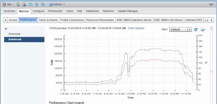

szallasi007
MasterMark #20161 üzenetére
Nem én vagyok Sanyi de azt gondoltam ebbűl nem lesz baj főnök: 10:30-kor beletették a Default domain policy-be a DNSSEC policy-t a belső cégnév.local zónára
Gondolom mindenkit is elkezdett átvizsgálni, hát ezek szerint belső hálón nem kell ezt erőltetni

kraftxld
Sanyi belső informatikus
1, Sanyi aránylag jól elvan, egyre több dolgot csinál.
2, Sanyi próbálja magát pótolhatatlanná tenni, bizonyos dolgokból kihagyja a cég IT partnereit és a saját főnökét
3, Sanyi ma délelött lejelent néhány jelentéktelen change-t
4, 11:00-kor égnek a telefonvonalak, hogy az ügyfél rendszere kezd széthullani, szervereken 100%-os processzorterhelés mindenhol
5, Sanyi azt mondja, hogy "neménvótam"
6, IT partner vakarja a fejét, a főnökség hatására Microsoft Premier Support is elkezd dolgozni az ügyön.
7, 13:00-kor a 300 dolgozót hazazavarják mert nem megy semmi, önkormányzat leáll, nincs ügyintézés máma, nem fizet a tanács, nem hajt ki a kanász, megáll a faluban a forgalom
8, "Valaki" kicsit mélyebbre ás és megtalálja, hogy a "Default domain policy"-t valaki matatta 10:30-kor
9, Kicsit mélyebbre ásva kiderül, hogy 10:30-kor beletették a Default domain policy-be a DNSSEC policy-t a belső cégnév.local zónára, és miután a gépek frissítették a policy-t megbugyant minden
10, Domain controllereket mentésből visszaállítottuk, mennek rendesen, a member szerverek még tolják a CPU-t ezerrel, egy registry key törlése után mennek rendesen. A hétvégén lehet megcsinálni 70 szerveren meg 300 kliensen
11, Belső IT vezető tajtékzik, Sanyi tagadNe légy olyan mint Sanyi
