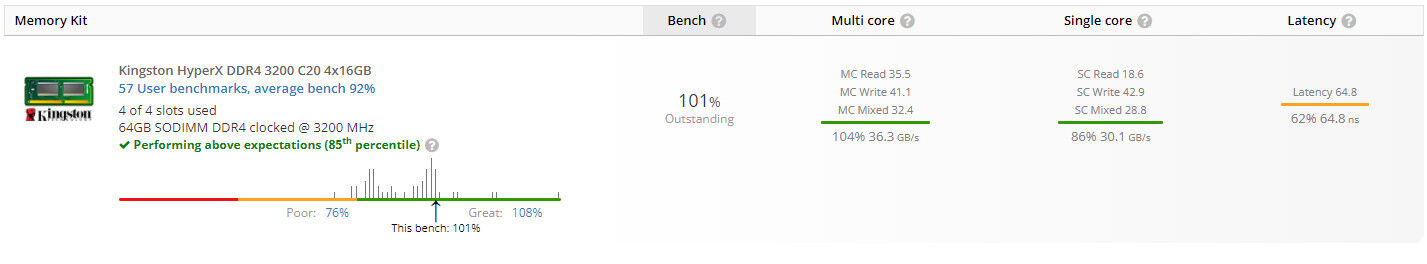

MaxxDamage
válasz bobalazs #60358 üzenetére
◄►"Desktop Killer" Clevo® X170SM-G "DTR" Laptop With Prema® Team BIOS►*i9-10900KF @ 5GHz (AIO Water System)*4x32GB=128GB 3200MHz CL20 RAM*RTX 3080 GDDR6 16GB vRAM MXM*4x2TB=8TB M2 SSD►-_-◄S23 Ultra 5G (12/512GB)►Technics AZ80►"Szép, a kinek esze nincs, de még szebb, a kinek van."◄►
bobalazs
válasz MaxxDamage #60361 üzenetére
Ugye?XMP belőle, általában ennyi elég, de itt nem. és nem tudom miért. Ryzen 1600, és 2666Mhzen 3000en egyformán rossz.
MaxxDamage
válasz bobalazs #60363 üzenetére
Én csak betettem a 4 modult a laptopba, alapba megy 3200MHz @ CL20-n , amúgy a proci 2933MHz-n Default a RAM kezelés. Bios spéci PCS féle (akik a laptopot össze rakták) nem is tudom alapba állítani a RAM értékeket. (még spécibb PremaBIOS kéne hozzá)

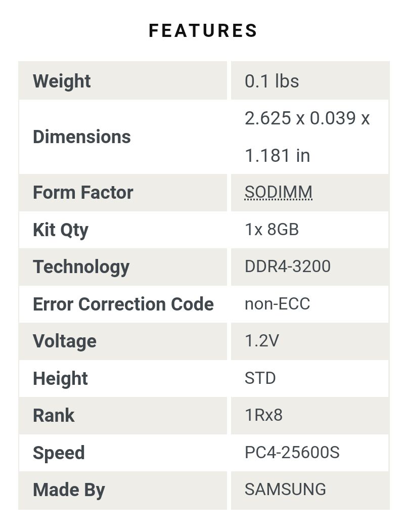

Doner
Notebookba szeretnék ramot bővíteni. 2db foglalat van az egyik ben vagy ilyen 3200-as samsung 1x8gb ram: (A másik foglalat üres, ebbe keresek memóriát)
Part number: M471A1K43EB1-CWE
De pontosan ugyan ilyent nem találtam csak ilyent:
M471A1K43DB1-CWE
Ez is 8 Gb-os ugyan úgy de nem tudom hogy ezen kívül fontos e hogy egyforma legyen. Anny a különbség hogy az egyik DB1 a másik meg EB1.
Valaki meg tudja mondani hogy ez jó lesz e?
[ Szerkesztve ]

Doner
Köszönöm mindenkinek! Akkor megrendelem.
Egyébként akkor ez most egyforma teljesen? Oké hogy menni fog, de van közte különbség? Vagy miért van más neve?
[ Szerkesztve ]
Ha tudnád hogy a gyertya fénye láng, már rég készen lenne az étel.
Doner
válasz #72688384 #60369 üzenetére
Használtan gondoltam venni innen hardverapróról. Ezt: [link]
Ha azt mondjátok hogy nyugodtan vegyem meg mert jó lesz az EB1 nevű mellett ez a DB1.
Újat meg főleg nagyon más fajtát más időzítésekkel nem merek venni hátha nem fogadja el.
Meg gondolom nem ez a szűk keresztmetszet a gépben hanem a proci. Úgy értem igazán gyorsabb nem lesz tőle, nekem csak több ram kell hogy több oldalt tarthassak nyitva chrome ban
Egyébként a laptop egy Travelmate P2 TMP215-53
11 generációs i3 cpu val.[ Szerkesztve ]

Doner
válasz MaxxDamage #60372 üzenetére
Szétnéztem de sajna csak ezt a DB1-et találtam amit linkeltem. EB1 nincs.
[ Szerkesztve ]
Doner
válasz #72688384 #60374 üzenetére
Akkor ez ilyen gyártói elnevezés az Acer részéről hogy meg lehessen különböztetni hogy egy ram az egy a laptoppal együtt lett eladva és az egégybént ugyanolyan modult meg más néven árulják a piacon stand alone?
