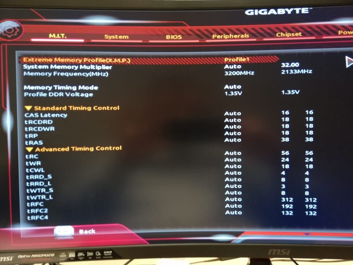

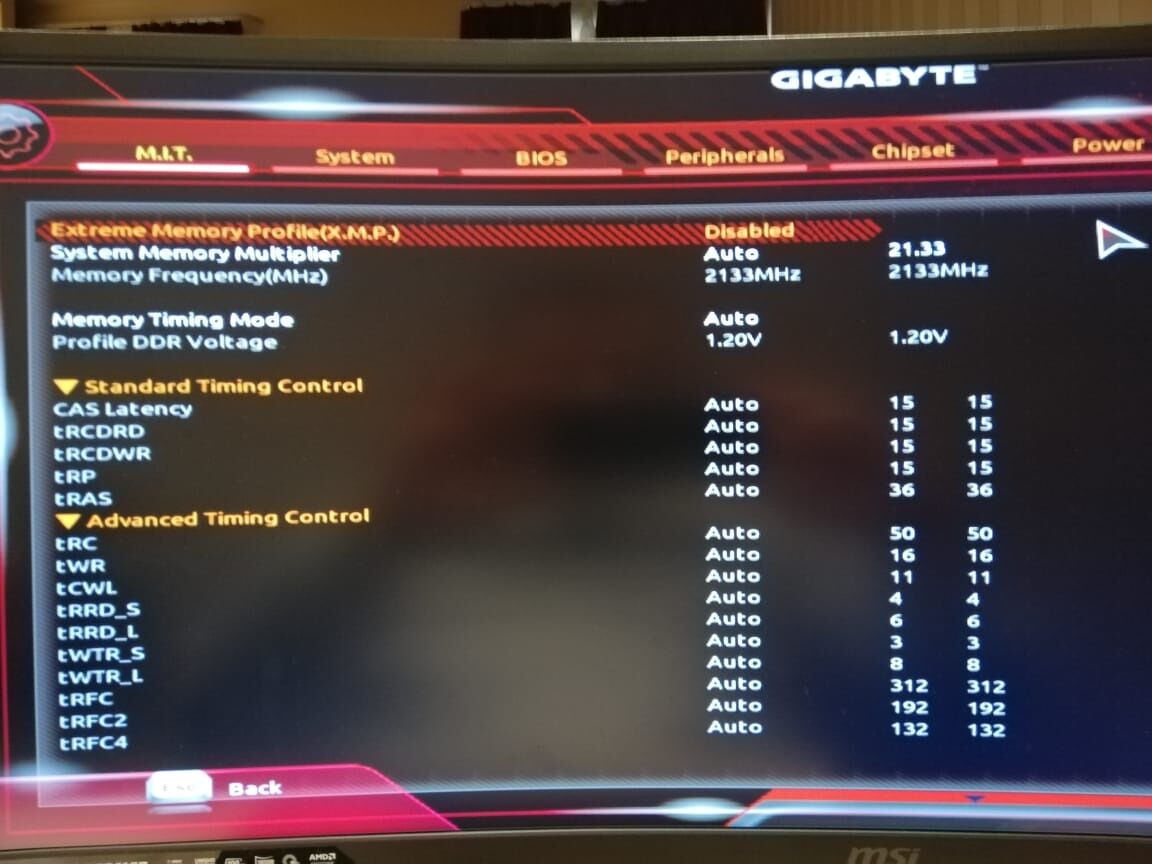

[B450 I AORUS PRO] alaplapban van [Aegis DDR4
DDR4-3200MHz] ramom. Biosban default 2133-on megy ha engedélyezem az XMP profile-t akkor, viszont szétfagyogat a gép.
Mit tehetek?Üdv,

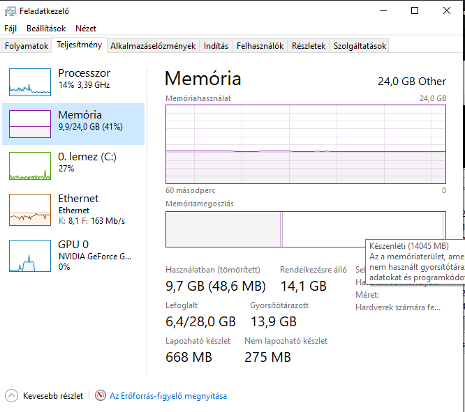

Most telepítettem egy gépet,a miben 8GB DDR3 memória van.
A 64 bites Windows 10 azt írja, hogy (Memória 8 GB, 3,94 GB használható.
Ezt hogy?
Fizikailag látom, hogy 2 db 4 GB-os van benne (KIT kiszerelés), a BIOS 4GB-ot lát, a Windows 8-nak látja, mégis 3,94 a használható. Itt mi lehet a galiba?

Sziasztok. Adott egy Kingston Hyperx típusú 3200 Mhz-es RAM modul, amit az alaplap 1,22 V-on hajt. A memóriára 1,35 V van írva. Okozhat ez a feszültség különbség kék halált W10 esetén?
2 db 4Gb-os és 2 db 8 Gb-os modulról van szó. A 2db 4Gb-ossal nem ír ki hibát a memtest, míg ha az összes benne van akkor több mint 40 errort fedez fel. A tesztet még 1,22 V-os feszültségen futtattam le. -

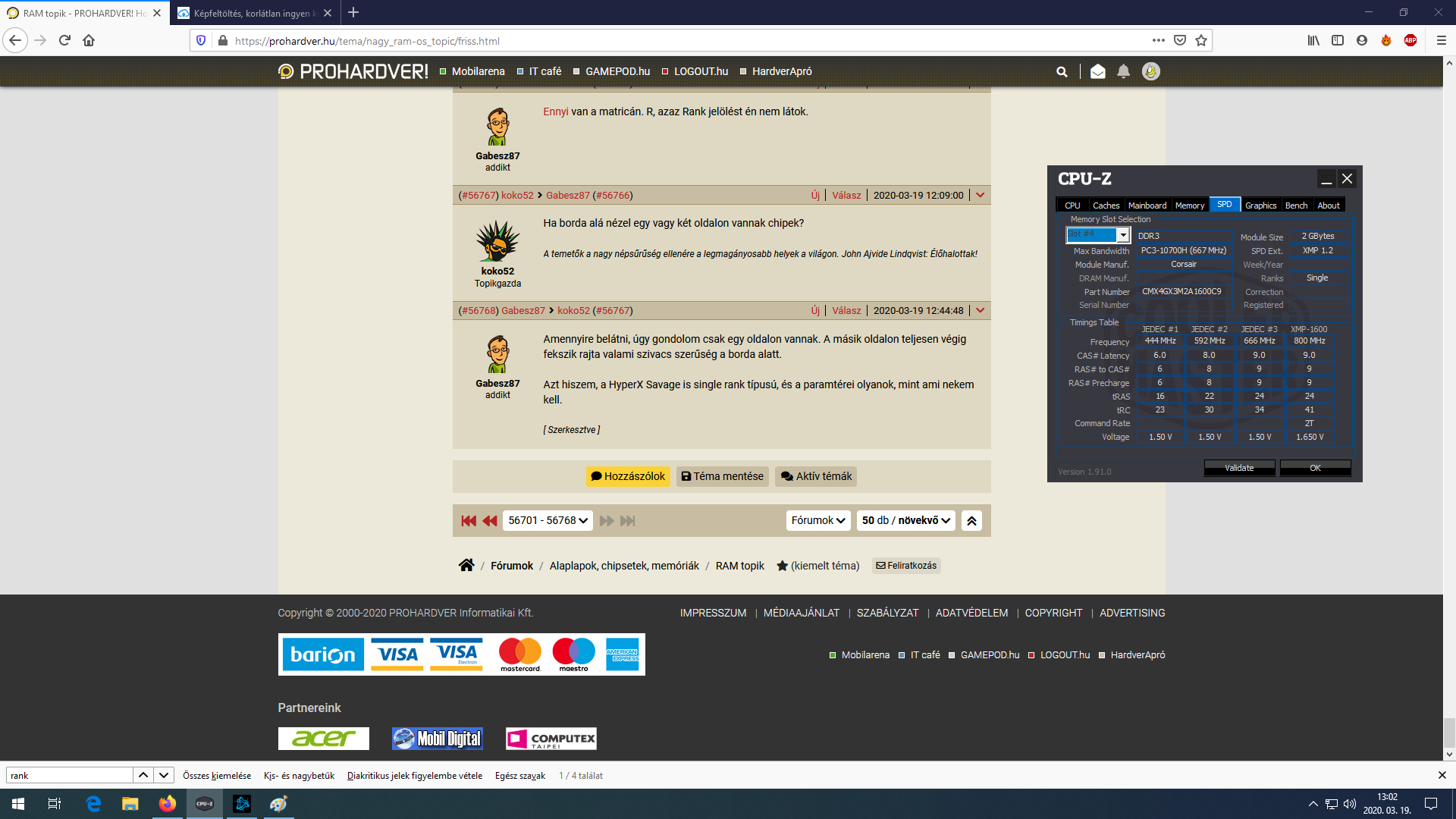

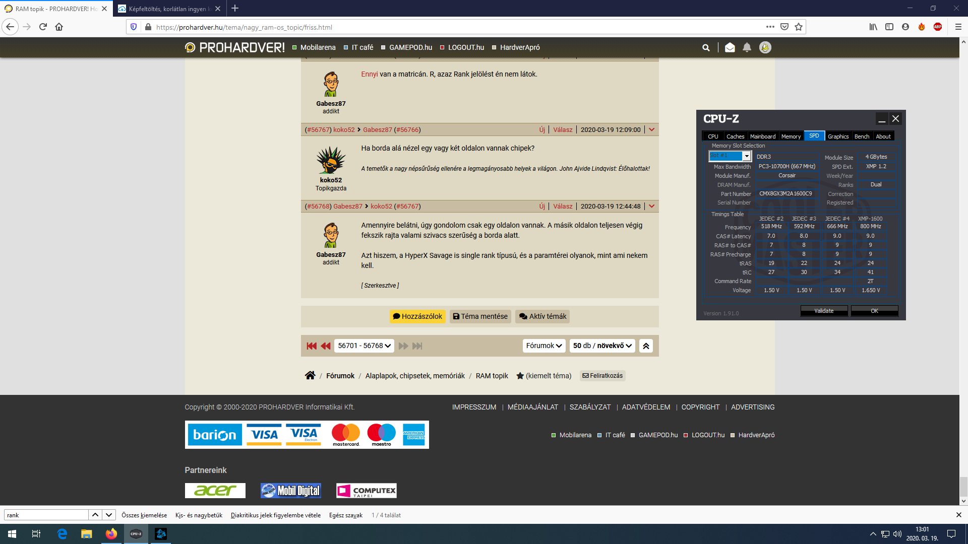

Gabesz87
koko52 #56759 üzenetére
Azt hittem ez ugyanolyan mint az nvidia két kártyás megoldása, hogy csak ugyanolyannal működik. Hát ha így megy, akkor lehet, hogy nézek egy 4GB modult. Gyors keresés után ezek közül esetleg jó lehet valamelyik?
Corsair Vengeance LP
HyperX Savage
HyperX Genesis
Vagy ÁK-n EZEK vannak még.
Az én RAM-om specifikációi: G.Skill AresMondjuk ez már másik topci témája, bocs.

Üdv. Múlt héten sajna gépbe ömlött folyadék miatt elszállt egy RAM-om. 2 db 2x4GB G.Skill Ares 1600 DDR3, tehat összesen 4x4GB-om van. Kérdés hogy mivel ez dual channel kiszerelésben volt, 4GB-osat nem tudom, lehet-e kapni, és ha igen, akkor működik-e majd dual channelben a meglevovel? Vagy mi tévő legyek?

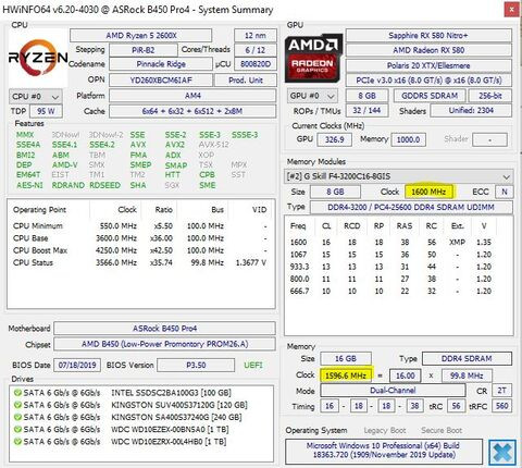

lcee79
Hi!
Tegnap megjött az új konfigom, asrock x570 pro4 alaplap, 16GB G.skill Aegis 3200 ram 1db , amd ryzen 3600, és egy wd m.2 ssd (leírok mindent, hogy meglegyen minden információ
Most nem akartam többet költeni, azért vettem egyben 16-ost, hogy ha majd esetleg később kell update-elni, akkor majd veszek mellé még egyet.
Egyből megnéztem a ramot 2133-ra állította a bios alapból, átraktam 3200-ra
XMP-t is bekapcsoltam, alapból az sem volt, gondolom azt érdemes, ugye?
Aztán frissítettem a BIOS-t is mert 1.0-ás volt rajta.... 2.3 az utolsó...
És a kérdésem az lenne, hogy ha az aidában megnézem, miért azt írja, hogy
DDR4-3200 (1600 mhz) ?
Ez így jó? Nem annyira jól néz ki
Az számít, hogy a ram melyik foglalatba rakom a 4 közül?Szóval mit kell állítani, hogy a lehető legjobb beállításokat kapjam?
Köszi!

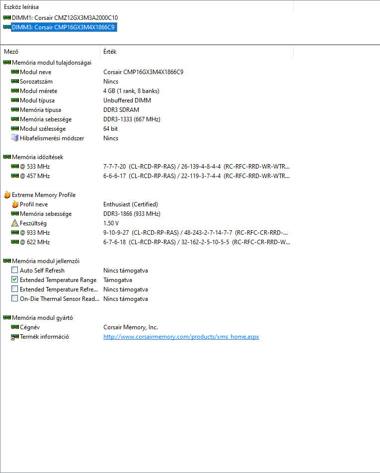

Helló!
A következő a problémám:

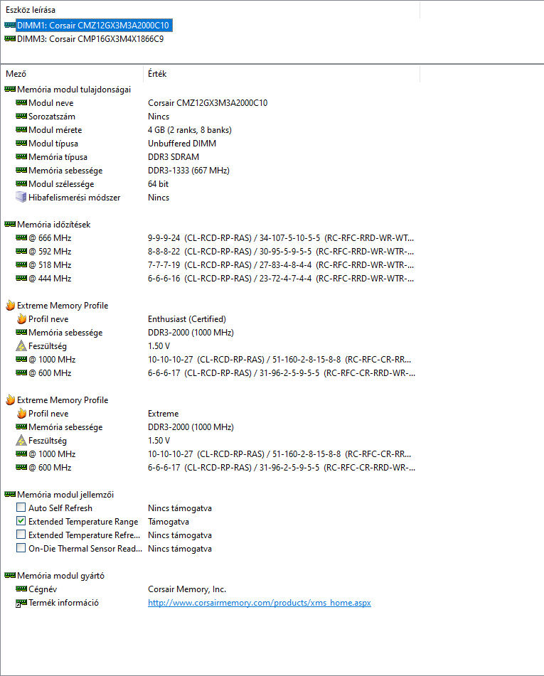

Van egy Asus Maximus Extreme alaplap amin moddolt bios van, megy benne a 16Gb ram (4x4Gb)
Eddig Corsair Vengeance ramokkal használtam (2x4Gb).
Ma jött hozzá Corsair Dominator (4x4Gb), de nem indul vele a gép. Se 1-el, se 2-vel, se 4el.
Felemásba beraktam 1-1db-ot és a gép csak a Vengeance-t látja, everest meg látja a Dominator-t is.
Nos ilyenkor mi van? -

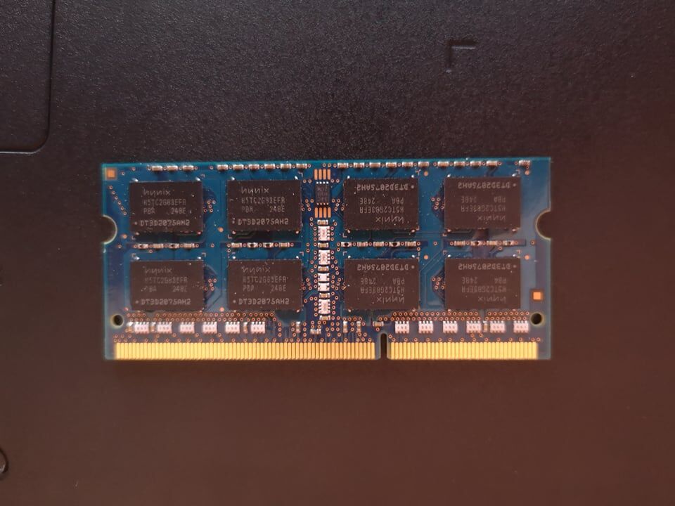

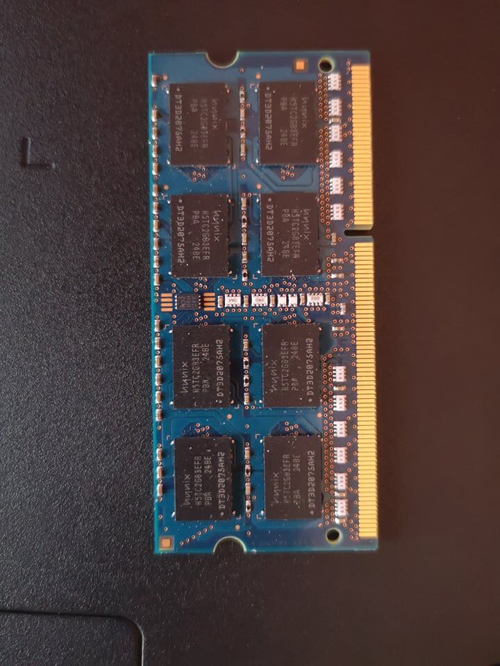

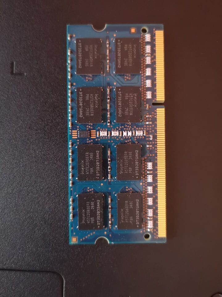

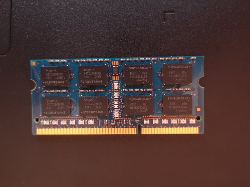

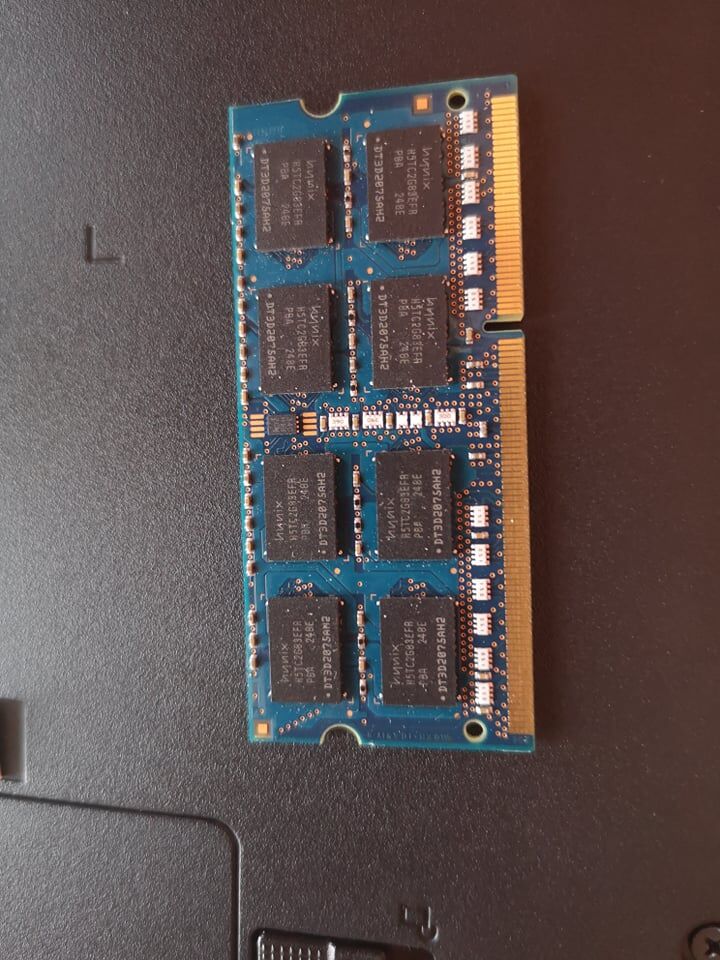

Sziasztok. Van egy Hp 8470p laptopom. Ebben van egy 4GB os 1066MhZ DDR3 ram. Szeretném bővíteni. Kérdésem a következő : Mekkora a sebességkülönbség egy 1066 MhZ illetve egy 1600MhZ ram között? 4 GB ot gondoltam még bővíteni. Ugyanazt a memóriát ami benne van meg tudom venni. Elvileg így dual csatornában működhetne a 1066 MhZ? Esetleg érdemesebb invesztálni egy 1600 MHz ramba? Köszönöm a válaszokat előre is.

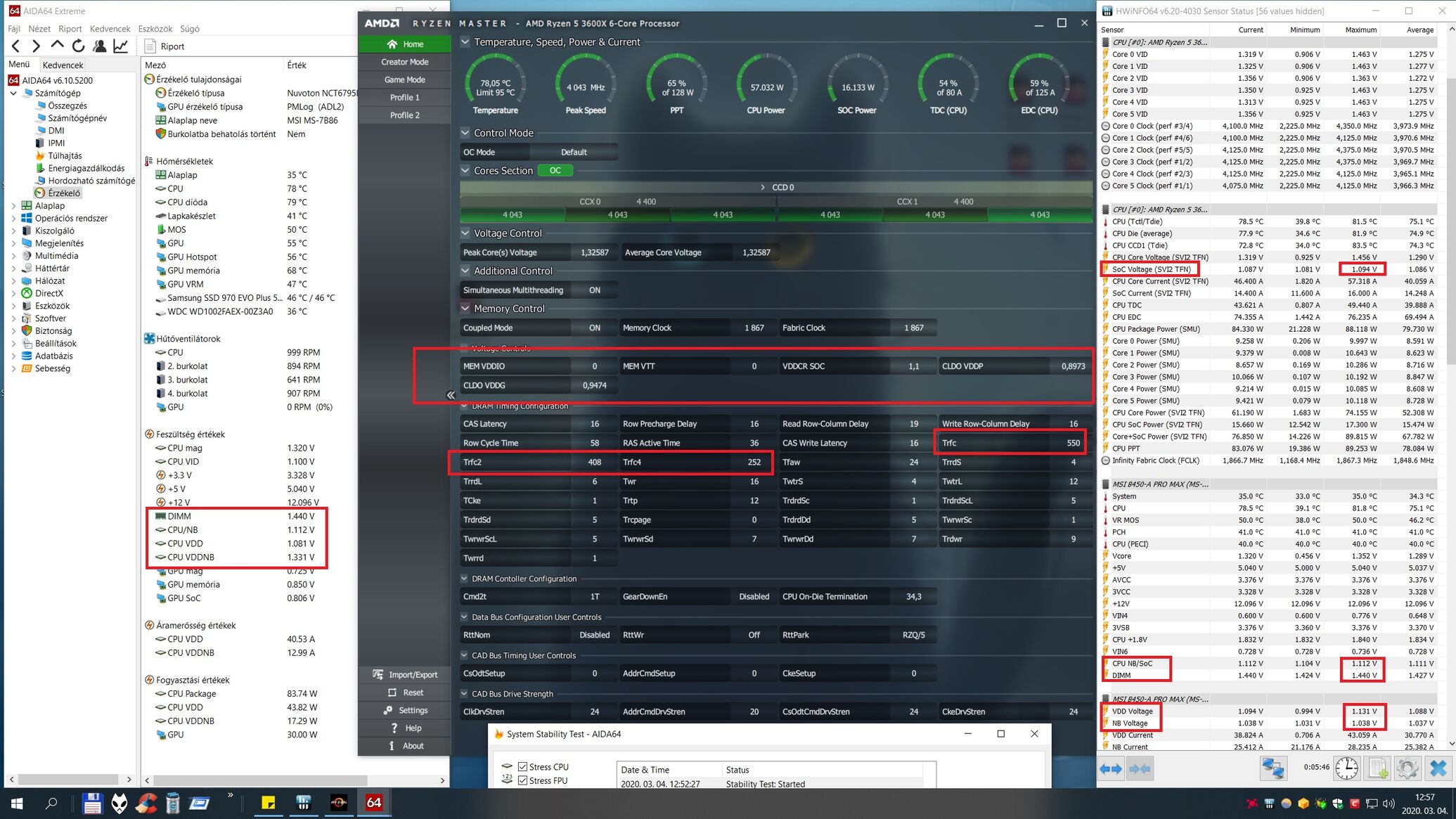

Én is tegnap próbálkoztam ugyanilyen ramokkal, de én a 3600MHz CL16 -> 3600MHz CL14 irányba indultam el. Sikerült is, de az AIDA RAM tesztjében nem hozott semmi előrelépést sebességben. Ez mennyire normális? Inkább órejelben kéne feljebb menni?
Még egy kérdés, az, hogy a latency 67 vagy 69 ns az mindegy, csak ilyen 10-20 ns növekedés ne legyen? -

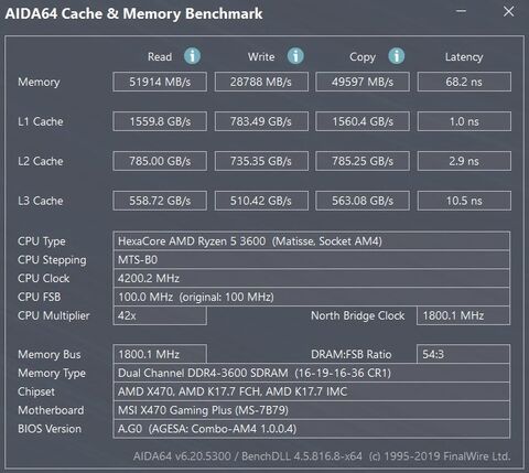

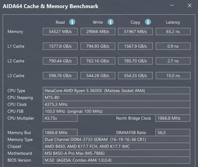

A végére értem a Crucial Ballistix Sport (2x8 GB) ramok 3733 Mhz-en való tesztelésén. Memtest86, Y-Cruncher, Aida Stress Test is hibátlanul lefutott több alkalommal az alábbi értékekkel és játékok alatt sem volt gond:
Elvileg az értékek is megfelelőek még, de ha bármelyik érték túl magas, vagy nagyon közel van hozzá, akkor légyszi jelezzétek. Az alábbi kép közben Aida Stress test futott épp:
Még annyi, hogy amennyiben többször futtatom egymás után az Aida memória benchmarkot, a késleltetésnek néha 65.2-t, néha 65.3-at ír. A korábbi, 3600 Mhz melletti beállításnál nem változott, mindig ugyanazt az értéket mutatta tizedesjegy pontosan. Ez a nagyon minimális eltérés mérési hiba, vagy instabilitásra utal?

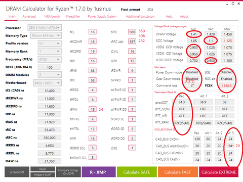

Ma érkeztek meg a Ballistix 3200 RAM-ok. Rögtön kipróbáltam, hogy bírja-e a 3600MHz-et.
Ryzen 5 3600-al használom. A ram kalkulátor szerint 1.4V-ot kell adni a ram-nak, ennyit adtam. Szerintetek jó eredmény ez?
Hogyan tovább? Az időzítéseken kéne tornásznom vagy a frekit feljebb tolni ahhoz, hogy gyorsuljon a rendszer?
Sajna ha a ram kalkulátorban a safe helyett a fast-ot választom akkor még rátesz egy lapáttal a feszültségre, már 1,45V-ot kér az viszont szerintem már nagyon sok. -
