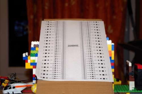

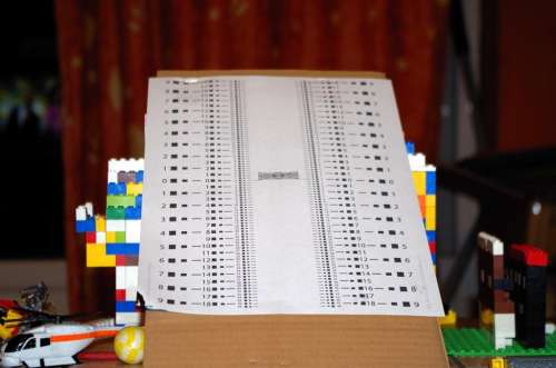

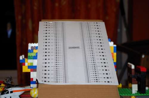

Sziasztok! Ma készítettem rengeteg képet a tesztábráról és arra jutottam,hogy korekció nélkül adja a legélesebb képet a 0-ra!
Viszont sok képet készítettem tárgyakról,virágokról,játékokról közelről távolról és rájöttem,hogy kissé rekeszelve 7,1-től már jóval élesebb képeket kaptam. Olyanokat amikkel már elégedett vagyok.ehhez persze több fény kell,ezt a záridő növeléssel és 400-as ISO értékig engedtem a gépet.
Az elméletben tudtam hogy kissé rekeszelni kell a kitobikat,de ugye más az elmélet és más a gyakorlat.Sony RX 10

Álványom még nincs, objektiv dobozra tettem,hogy egy magasságban legyen a kép közepével. Időzítővel lőttem,tehát bemozdulás is kizárható.
De tényleg várok míg természetes fénynél tudom tesztelni és feltöltöm olyan helyre ahová teljes méretben mehetnek a képek.
Köszönöm az eddig kapott segítséget!Sony RX 10

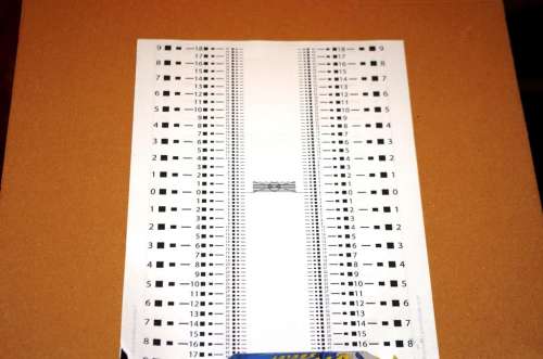

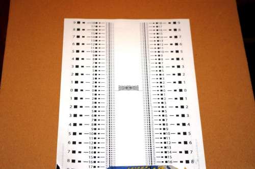

Egy leírás segítségével 45 fokban állítottam a képet vízszinteshez képest teljes teleállásban(55mm) Már sajnos beesteledett holnapután tudom folytatni a tesztet. Viszont azt nem tudom milyen távolságból kell fényképezni.

Köszi a tippet!
Kell készítenem egy mércét, de már próbálkoztam annélkül.
Próbáltam két értékkel + és két értékkel - irányba is módosítani a fókuszt. Úgy tűnik, hogy a - irányba vállt be!
Sajnos nagyon beborult az idő, nincsenek jó fények, de ha elkészül a mércém akkor megtudok bizonyosodni a helyes beállításról.
Szerintem értem el javulást.Sony RX 10

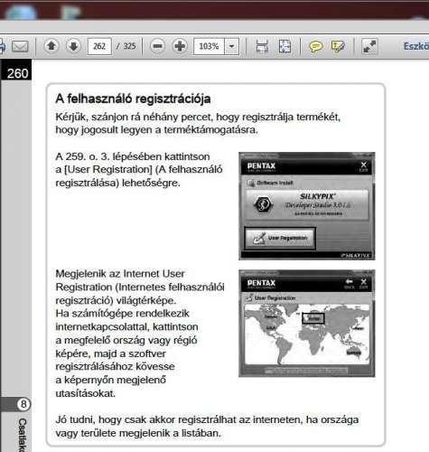

Nincs becsomagolva,legalábbis hagyományos módon pl.RAR-ba nincs. Ez egy exe file.
Két kattintás a fájlra és Futtatás után ki kell választani az Install Directory-t. Ezután egy .bin kiterjesztésű fájlt hoz létre. Na ezt a bin-t ismeri fel a gép, az exe-t nem.[ Szerkesztve ]
