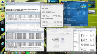

Tudom, ezt a maghő/cpu-hő difi miatt mutattam. Van 8-fokos képem is, a maximumokon is megvolt a 8.

Amit nem értek ,h hogyan lehetnek ilyen hatalmas különbségek a cpu kupak és maghők között.. a hűtésem 60fok alatt tartja a cpu-t,de a magok 20fokkal is melegebbek néha (főleg az első)
Ez lehet a rossz belső hőátadás miatt van így? Esetleg másoknak is hasonlóak a különbségek?

kaszas19
esetleg másik memória slotban próbáltad már mert nekem a ramomat ha át rakom a másik slotba akkor nem indúl a gép.
Cole86
mpierre #33901 üzenetére
Köszönöm kerék
Sajnos pont ez alapján próbálgattam végig, 2000mhzen 1,6QPI feszet is nyomtam rá, 1ideig bírta is a prime.. 9 9 9 27 2T volt az időzítés.. 1,6- 1,66ig nyomtam a feszt ,de nem volt igazán különbség..
ennek a ramnak 1600mhzen 6-7-6- 18 59 1T tudnia kéne 1,65v feszen vagy 6-8-8 16 59 1T szintén 1,65v .. sima CL 7 7 7 20 v 24esről már ne is beszéljek.. ott is elhasalt a prime..
Hci memtestet megpróbálom, köszönöm még 1x
(sorry a dupla posztért, későn vettem észre ,h még tudtam volna szerkeszteni az előzőt
mpierre
Cole86 #33899 üzenetére
Esetleg próbáld meg 2T-ben. Mivel az a gyári értéke, még te linkelted.
2000MHz-n 9-9-9-27-2N, tehát alacsonyabb sebességen cl8-ba mennie kéne. 8-8-8-24 2T, első körben, minden más időzítés auto-n. Ha ez megvan 1,64V-n (prime95 1-2 óra, vagy hci memtest 3-400%), akkor szűkítheted az időzítést. 8-8-8-22 2T és így tovább.
Elméletben cl7-ig el kéne ballagni 1600MHz-n, de meglátod. Sok függ a ramon lévő chipektől.
