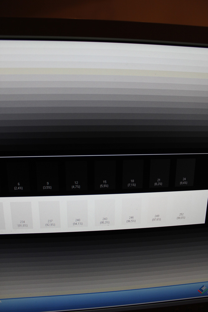

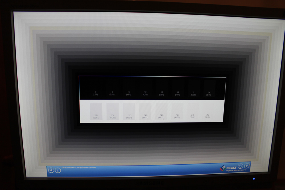

nézd meg a 21. tesztoldalt az eizotestben, az a gradiensteszt, ahol nem ilyen korlátozott számú átmenetet van, hanem a teljes 256 fokozat látszik. (a fotózott tesztkép nem éppen erre van kitalálva), de amúgy lövésem sincs mi lehet, mert tényleg egy-két fokozat hibázhat valamelyik színnél, vagy színeknél, azért sárgul be a szürke.
(majd megnézek én is egy veterán, 6 éves 215tw monitort, hátha azon is van látnivaló)
Jazz
Lekaptam 1/60-as záridővel (a 60Hz miatt) emiatt kicsit sötétebb a kép, de a lényeg látszik.
Az alap eredeti: a sötét részek. A világosabb, az a csíkozódás. És ez vibrál, nagyon gyorsan, és random helyen jelenik meg.
Van, hogy egy biz. vibrálás után az egész monitor átmegy világosabba (mint a vibráló csíkok kontraszt aránya) aztán megnyugszik. De az is előfordul hogy az eredetibe megy át és nem csíkozódik egy darabig.
Ezt akkor is csinálja ha nincs a számítógéphez csatlakoztatva a monitor. (OSD menüt nyomok és látszik)
Jobb klikk a képen: Kép megjelenítése (..a nagyobb nézethez 2560x1920. A függőleges torzítás csak rezonancia a digit fényképezőgép miatt, a valóságban az nincs)
