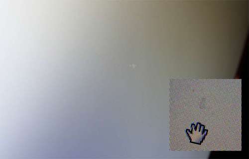

Van egy LG E2350V led lcd monitorom, kb. 2,5 éves. Kb. 2 év használat után egyik részén megjelent szabálytalan alakú folt (kb. 2-3 mm átmérőjű ovális pötty) és mellette 2 kisebb pont. Először azt hittem valami szennyeződés, de próbáltam megtakarítani több módon és nem tűnt el. Utána pixel hibára gyanakodtam, de utána olvasva talán az nem így néz ki. Csatolok egy fotót a problémáról. Találkozott már valaki ilyennel? Mi lehet ez?

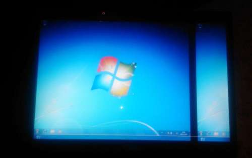

Tomibito
Egy problémával fordulnék a hozzáértőkhöz, hátha valaki tudna tippet adni a megoldást illetően, mely nem más, mint egy FuSi notebook monitorának kellemetlen delíriuma. A jelenség a képen látható, plusz információk pedig:
1. Post screentől kezdődő jelenség, vagyis nem driver eredetű
2. Külső monitor vígan működik, vagyis nem a VGA az okozója
3. Ebben az állapotában stabilan működik
4. Újonnan telepített win nem ismeri fel a panel felbontásátElőre is köszönöm szépen a válaszokat!
(ha nem látszana rendesen a képen: Teljes látható kép rajta van a monitoron, de csak egy kis területén, oldalt és lent pedig újra láthatóak a részek. Jobb érthetőség kedvéért: Mintha fognánk egy képet srégen feltolnánk, és alulról megjelennének a kivágott részek)
