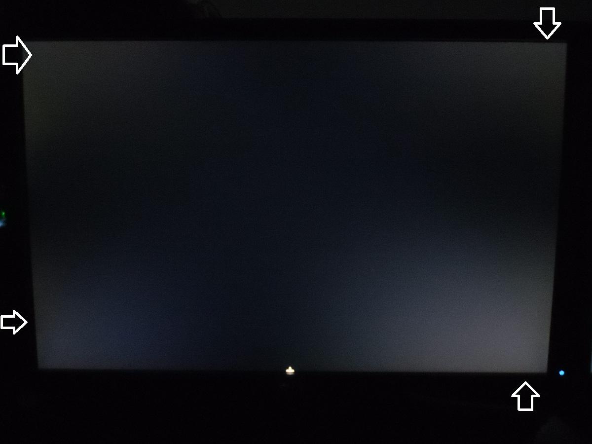

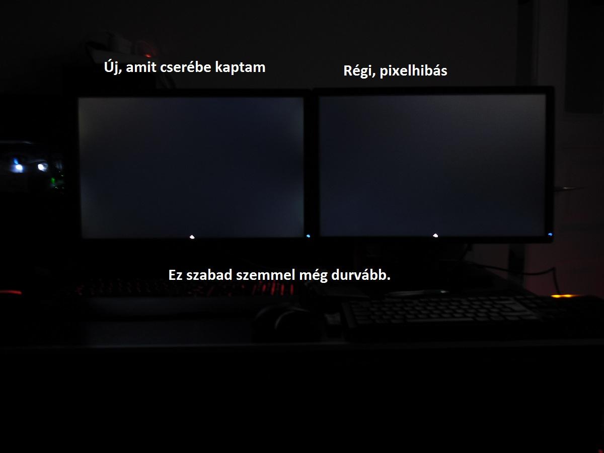

Következő a problémám: vásároltam egy Dell U2412M monitort. 3 hónap után észrevettem egy világító pixelt, ezért felvettem a gyártóval a kapcsolatot. Ahogy a nagykönyvben meg van írva, ki is cserélték. De sajnos számomra úgy tűnik, hogy túl sok fény szűrődik be a sarkoknál. Normális ez? Vagy ez is valamilyen hiba?
Mellékelek két képet, amin talán látszik.Szóval ez normális? Mert engem eléggé zavar, bár normál használat közben nem látszik, csak teljesen fekete háttér előtt. Várom a véleményeteket, köszi!

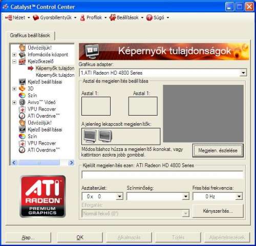

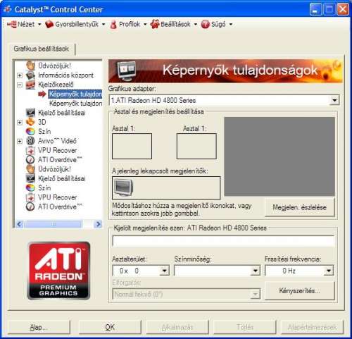

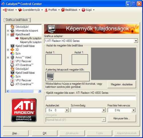

Van egy DELL U2311H monitorom, amit 2 bemenetről használok: HDMI és DP.
Van e arra egyszerűbb lehetőség, hogy a bemenetek váltogatásával váltok a 2 bemenet között a monitoron, vagy van erre más módszer is? Szervereknél láttam egy ilyen kis szerkezetet amivel egy gombnyomással lehetett váltani.

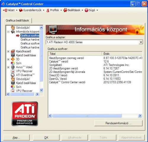

thorex #10431 üzenetére
ha jól értem, akkor keverted a új drivert és a régi ccc-t? az úgy nem lesz jó, és elképzelhető, hogy az a probléma forrása.
az amd oldaláról letölthető az új driver és az új ccc is, és teljesen drivermentes windows-ra is lehet telepíteni.
(lehet csak a drivert töltötted le, nem a teljes csomagot, azért nincs ccc telepítés után)(pl én se telepítem fel a régi lemezről a drivert, hanem mindig letöltöm a teljes driver+ccc-t újonnan és már csak azt telepítem)
thorex
El Kebir #10429 üzenetére
A kérdésedre a válaszom, hogy először letöröltem teljesen minden ati driver-rel kapcsolatos dolgot, majd újratelepítettem a lemezről.
Azután feltelepítettem a frissitést (2012. 06-ost) és ez lett belőle. Úgy nem működik ha csak a frissebb verziót telepítem fel, mert abba nincs catalyst csak a frissitése(tehát nincs benne egy catalyst control center
). Így csak úgymond "hozzá" van telpítve, de működik, mert a játékok melyek eddig nem mentek vagy csak jelzet hogy frissítsek így már megy és nem is jelez.
(Előtte azt hiszem egy 2011. 11-es frissités volt és ott is úgyan ez volt.) -
Kurzuh
Új monitor került a régi helyére. HDMI kábellel csatlakoztatom, felbontás maximumon van, legújabb videókártya Driver telepítve, de mégis kb. 2 centis részt körbe nem használ ki a monitorból a gép. Ötlet? Képek:
thorex
Üdv!!!
Köszönöm a válaszát bitblueduck-nak
Amint már említettem feket keret van ha a HDMI-s kábált bedugom a monitoron, és nem tudom állítani. (xp van a gépen)
Megfogadtam bitblueduck ajánlatát és linkeltem néhány képet.
Vga kábelle
Vga és HDMI kábellel
HDMI kábellel
A "jelenleg lekapcsolt megjelenítők"-ből nem lehet a kis ikonokat mozgatni.Ha videókártyát (4850) az eredeti lemezéről telepítem, akkor tudom állítani a keretet, de a frissités után a fent likelt képek lesznek és nem tudok állítani sehol, ehhez kérém a segítségeteket
