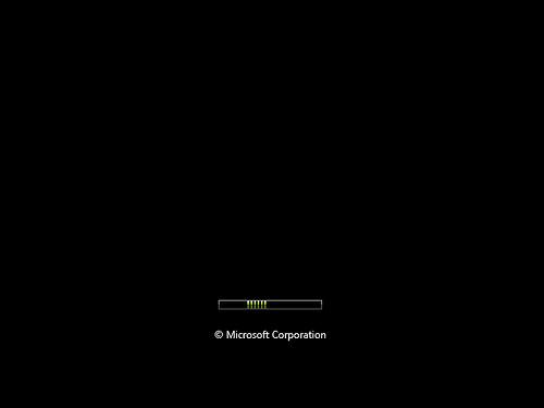

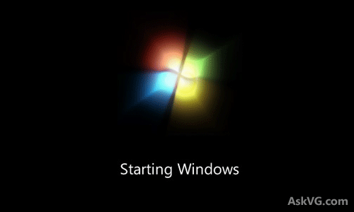

amúgy közben még eszembe jutott egy érdekes dolog:
amikor HDMI-vel csatlakozok, akkor a windows betöltésekor nem a megszokott embléma/logo fogad:
hanem ilyen:lehet, hogy csökkentett módban van? ez okozhat esetleg ilyen hibát?
mondjuk minden megfelelően működik (pl net), csak a felbontással van probléma -

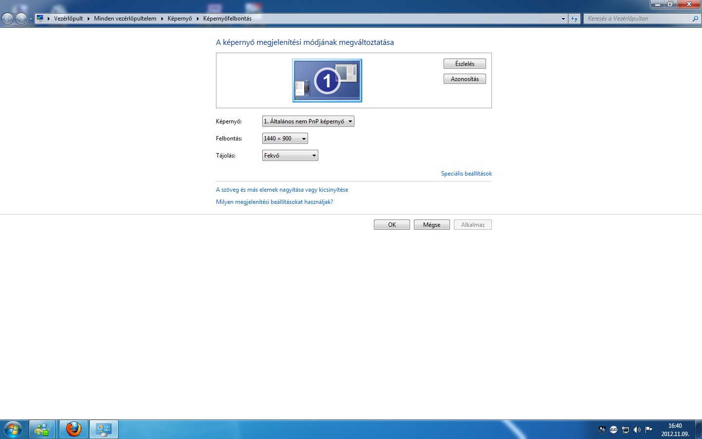

ShERiFF91
Hatalmas segítségre van szükségem, kb már a hajamat tépem...
A probléma az, hogy a monitorom felbontása egyik pillanatról a másikra (bármilyen felhasználói beavatkozás nélkül) megváltozott 1024*768-ra az 1920*1080-ról és innen nem tudok visszaváltani.Videokártya: GV-N560OC-1GI GTX560 1GB PCIE
Monitor: LG M2450D
Kábel: 1.4 miniHDMI - HDMI aranyozottAmiket próbáltam:
-Windows vezérlőpult "képernyő" menüpontjában felbontást váltani (1024*768 a legnagyobb)
-nVidia driverben felbontást váltani (itt látszik már az 1080p-s felbontás, de amikor próbálok váltani rá, akkor visszaugrik 1024*768-ra)
-nVidia driver törlése (driver sweeper), majd új feltelepítése (többet is próbáltam: 314.14, 314.07, 307.74)
-monitor driver keresése (de nincs... )
-másik videokártyával (Sapphire hd4890 OC, HDMI-HDMI kábellel, de itt nem is kap jelet a monitor, pedig a kártya kb 98%, hogy jó.)
-windows reinstall
-teljesen másik géppel próbáltam a monitort meg a HDMI-HDMI kábelt, ezeknek a hibája kizárható, mivel a másik géppel működött fullHD-ban is.És ami a legérdekesebb, hogy DVI porton keresztül (DVI-VGA átalakító, VGA kábel) működik 1920*1080-as felbontásban, mindkét kártyával, csak ugye rosszabb minőségben.
Ezek alapján én úgy gondolom, hogy valami szoftveres baja van, de fogalmam sincs, hogy mi lehet, főleg a windows újratelepítése után...(itt megjegyezném azért, hogy a 2TB-os vinyómból csak a rendszer partíciót formáztam a telepítésnél, mert a többin fontos fájlok vannak. nem tudom mennyire lényeges, de azért leírtam. )
Remélem tudtok segíteni, a kezetekben a jövőm!
Előre is nagyon szépen köszi!Üdv,
Luki -

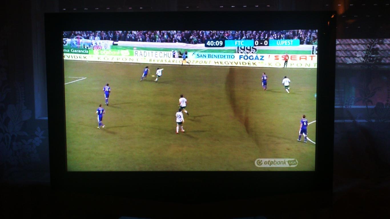

I3EI\ICE
Global #10982 üzenetére
Én láttam már hasonlót monitoron, csak kisebb felületet érintett, és enyhébb volt. A szakik azt mondták arra, hogy csak kijelzőcserével orvosolható. Szétszedtem, és arra a következtetésre jutottam, hogy az egyik alkatrész (inverter) hője okozhatta, mert a foltok nagyjából egybe estek az inverter nyákján található induktívitásokkal. Mindebből csak annyit tudok levonni, hogy ha a hőtől óvod, akkor TALÁN nem rosszabbodik tovább a helyzet. No meg annyit hogy valószínűleg csak kijelzőcserével orvosolható a dolog. (Én a monitorba tettem egy kis hőtükröt a kijelző, és az inverter közé, illetve gányoltam bele két pici ventit, amik az inverter hőjét elszívják hátrafele használat közben. Az új tulaja, akinek tovább adtam azt mondta, hogy azóta nem romlott tovább, sőt talán mintha javult is volna picit, de mivel mindez kb 2 hónapja volt, ezért nem igazán mérvadó.)
Global
Global
fero02 #10983 üzenetére
ütés ugyan nem érte, de sokat megy ez egy Samu LCD TV igen csak első generáció, már egyéve látni ezt a csíkot és erősödik. csak olvastam iylen fólia leválásokrol stb...igazábol UPC-m van és egiyk este behüylült a beltéri, ön nem jogosult, csatorna blalbla és ugy ment vagy 17 órán át..utána lettem erre figyelmes..!!
