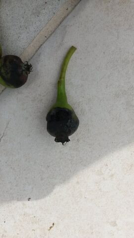

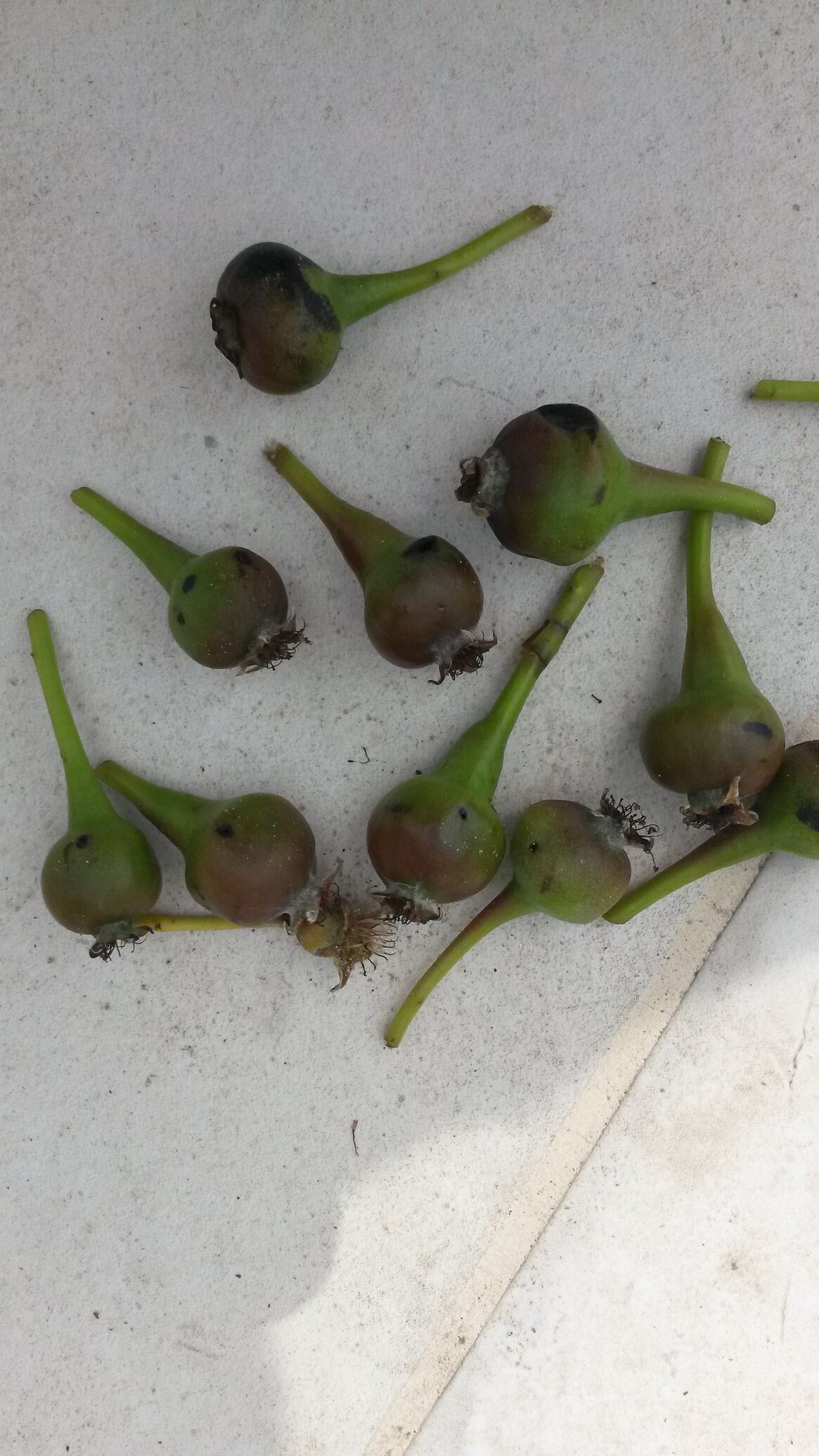

Sziasztok! Másfél hetet nem tudtam ránézni a kertre, ez fogadott:
Maga a körtefa öreg de metszem és már kétszer permeteztem /volt lemosó permetezés és általános körtére való gombaölő, lisztharmat, stb...), egészségesnek tűnik a fa és a levelei is. Sajnos a terméskezdemények több mint felét leszedhettem, mert a képen látható valami/kártevő megtámadta.
Van ötletetek? -

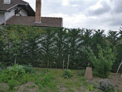

Winner_hun
Winner_hun #830 üzenetére
Néhány leylandi alul kicsit elkezdett sárgulni. Lehet ez vízhiány? Sajnos esélytelen volt eddig locsolni technikai okok és időhiány miatt. Vissza tud ez még zöldülni? Messziről még nem látszik, tegnapelőtt volt időm vele foglalkozni, akkor nyírtam meg és vettem észre hogy gond van.
